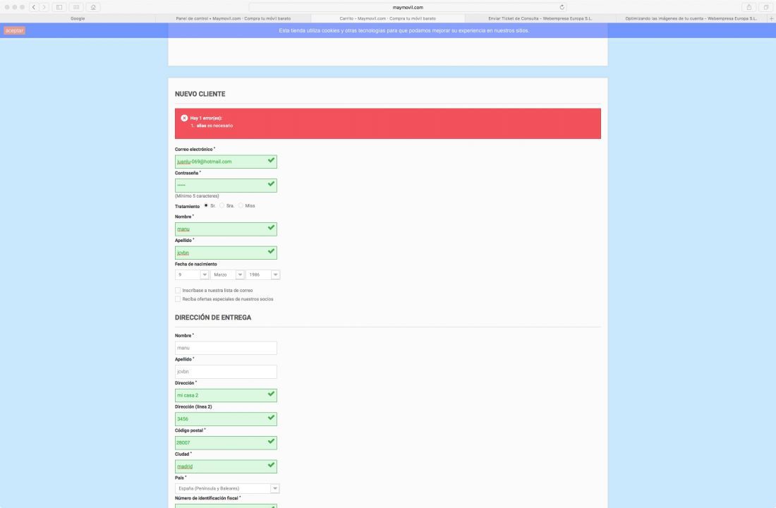

El problema es que desde hace unos meses que empezamos a trabajar con esta web en Prestashop ( tema Lisitea) nuestros clientes nos comentan el siguiente problema:
cuando tienen ya seleccionado en el carrito de la compra el producto elegido y van a realizar la compra, en el proceso de registro con el formulario cumplimentado por completo y sin fallos les da un mensaje de error y no permite el registro del usuario:
Hay 1 error(es): "alias es necesario"
Sin embargo si el registro lo realizan con el carro vacío con los mismos datos no da error y después pueden realizar la compra sin problemas.

Es extraño, se genera un input alias oculto pero no veo que deba ser obligatorio.
Cambia el proceso de pedido a 5 pasos en lugar de que se muestre en una sola página y verifica.
Desactiva temporlamente los parámetros de optimización Compresión javascript

Hola de nuevo, la solución que me has propuesto ha funcionado!!
El problema que se me plantea con el pedido en cinco pasos es que el primer paso es el cálculo de gastos de envío y en nuestro caso es gratis, se queda pensando y no tiene demasiado sentido.
No sé si hay que eleguir entre el error de alias yo un registro mas confuso.
