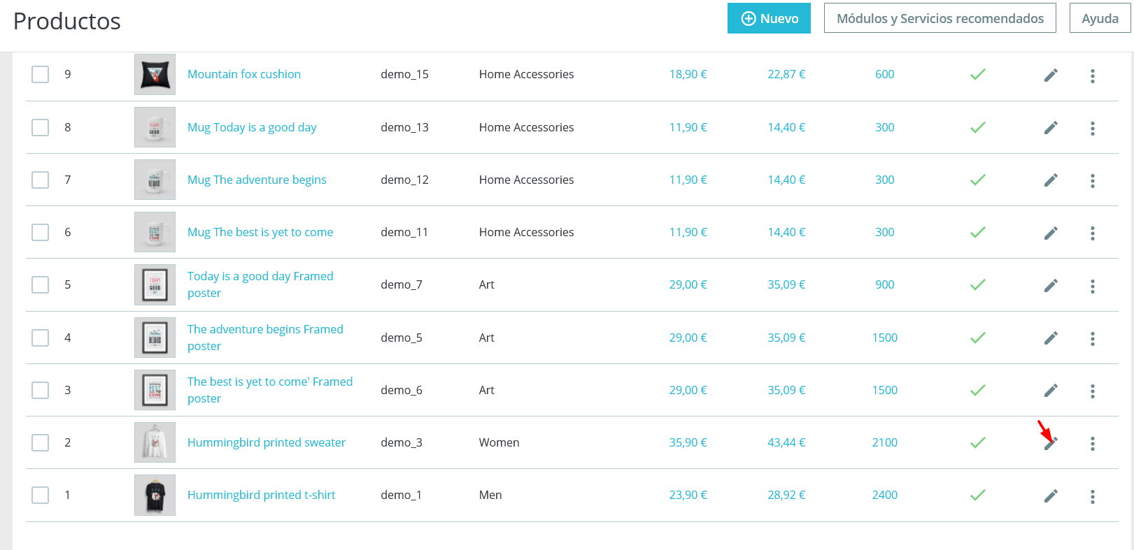

Dentro de los productos puedes establecer imágenes para tus combinaciones, para ello debes acceder a Catálogos -> Productos y editar un producto
Screenshot

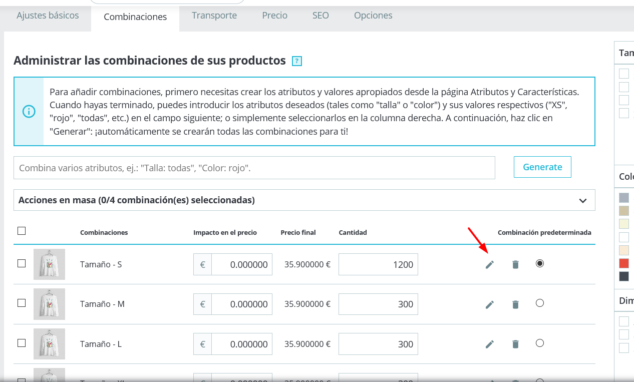

Luego este producto debes seleccionar las combinaciones y editar cada uno de estas
Screenshot

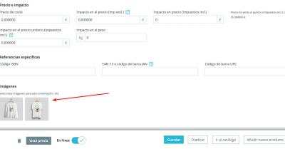

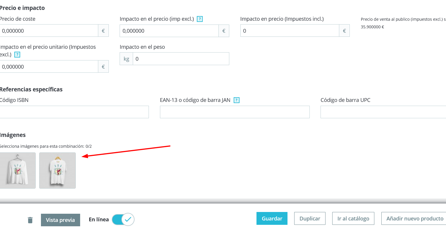

Dentro de este apartado de combinación puedes seleccionar la imagen que será para la combinación especifica
Screenshot
Guarda los cambios y comprueba si con esto logras configurar lo que deseas
