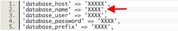

Hola Alfonso.
Cuál es la instalación de prestashop antigua y la nueva
Para saber que base de datos utiliza Prestashop 1.7 tienes que acceder a la carpeta donde tengas instalado Prestashop -> app -> Config y editas el archivo " parameters.php "  verás el dato siguiente que te indica el nombre de la base de datos 'database_name' => 'xxxxxx',

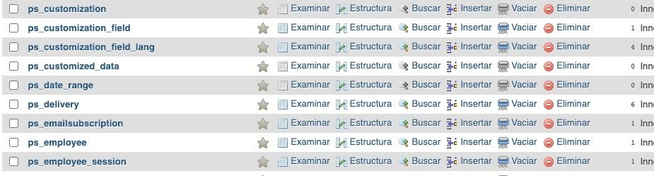

Cómo encontrar las tablas que corresponden al módulo/s
Supongo que tendrás alguna tabla con el nombre GPRD
screenshot cp605.webempresa.eu 2083 2020.12.11 11 18 36

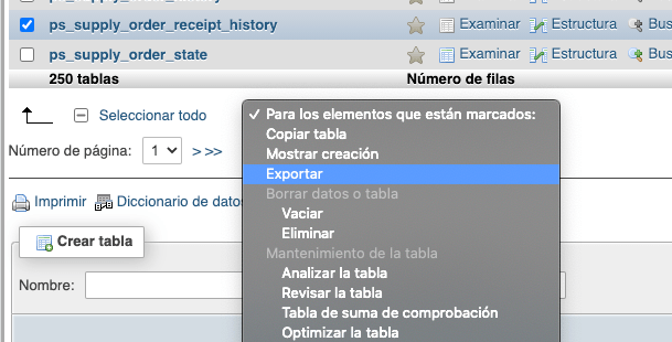

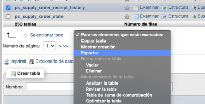

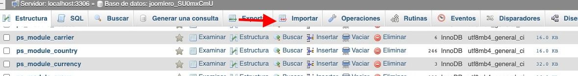

el método para exportar e importar.
para exportar seleccionas la tabla y y en el desplegable inferior seleccionas la opción de exportar.
Captura de pantalla 2020 12 11 a las 11.21.46

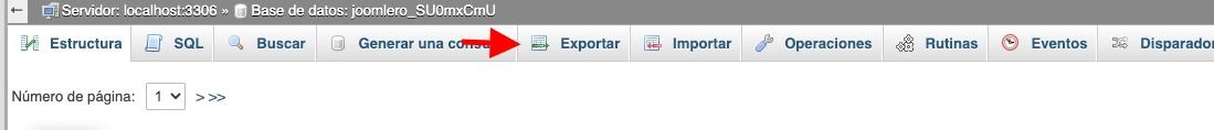

Para importar veras que en el menú superior tiene la opción de importar:
screenshot cp605.webempresa.eu 2083 2020.12.11 11 23 53
Hay que ir con mucho cuidado a la hora de trabajar con la base de datos y siempre realiza primero una copia de seguridad seleccionando exportar del menú superior
screenshot cp605.webempresa.eu 2083 2020.12.11 11 26 04

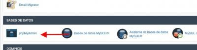

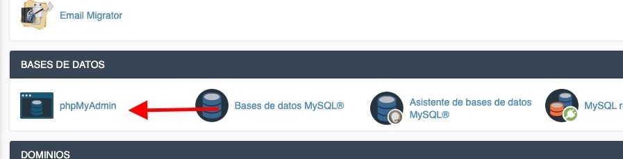

Hola Alfonso.
Nada estamos para poder orientarte en lo que podamos 😉
Para acceder a la base de datos selecciona phpMyAdmin
screenshot cp48.webempresa.eu 2083 2020.12.11 12 02 39
