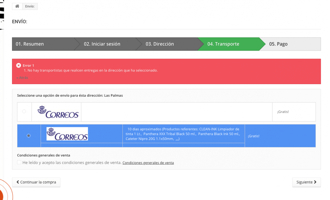

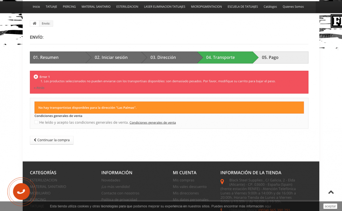

Creo un pedido para "Las Palmas" y me dice el siguiente error "Error 1. Los productos seleccionados no pueden enviarse con los transportisas disponibles: son demasiado pesados. Por favor, modifique su carrito para bajar el peso."

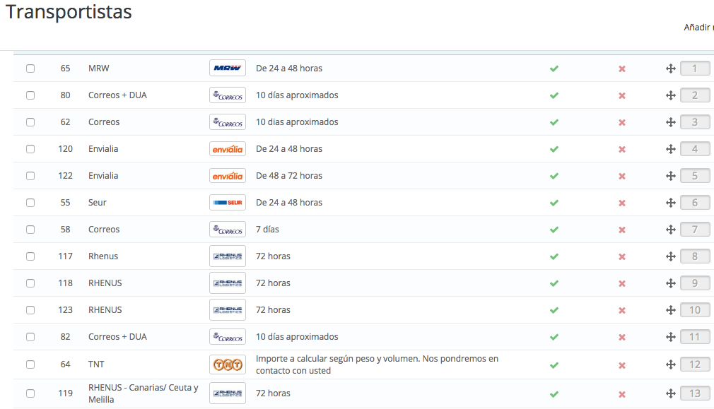

Lo extraño es que el transportista no está configurado por Peso, y además me aparecen 2 transportista iguales, que para Canarias solo tengo uno.
Adjunto capturas de pantalla.

.- Accede a Transporte y adjunta una captura de los transportistas que tienes creados.

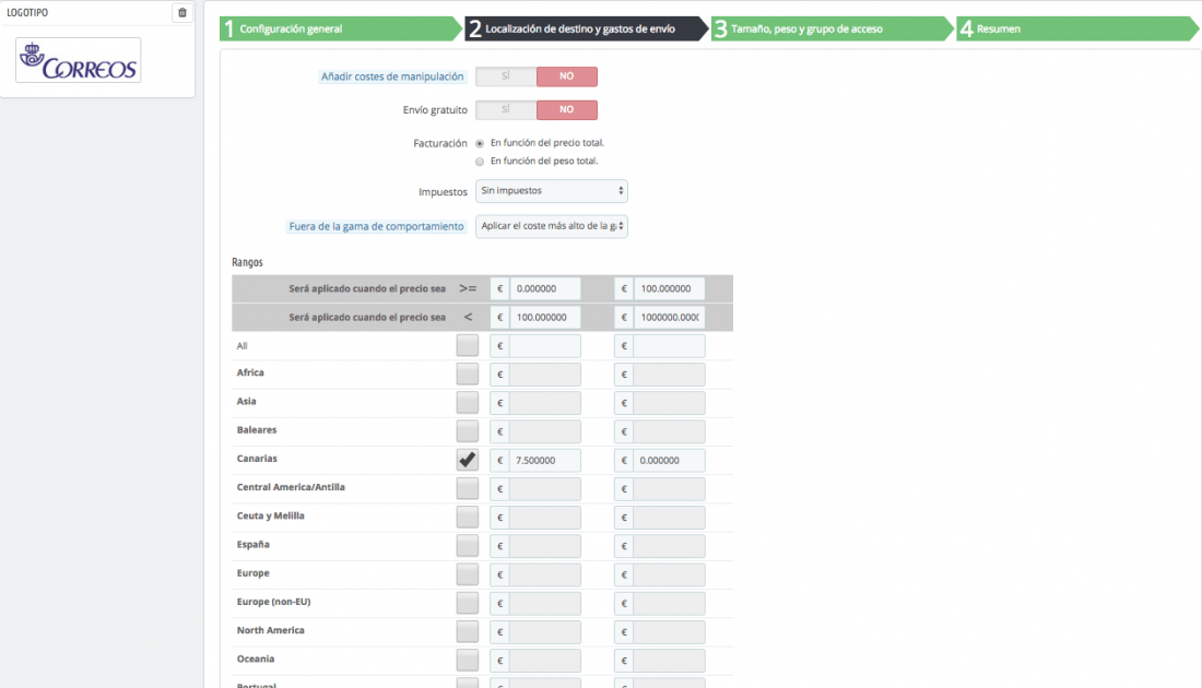

Adjunto captura de todos los transportistas que tengo creados, lo extraño es que para la zona de "Canarias" solo tengo este que os he adjuntado, y parece que son 2, ¿no entiendo el porque?

He probado a eliminar el transportista y lo extraño es que sigue apareciendo lo del peso .... cosa que no entiendo porque no tengo pesos incluidos en los productos.
He creado un nuevo transportista con solo 1 rango y sigue dando el mismo error y además duplicando el transportista.
Si cambio de dirección que no sea Canarias si me funcionan los transportistas.
Adjunto las capturas de pantalla
¿Que puedo hacer?

Lo único que se me ocurre es que uno de los transportistas que tengas creados ( No tiene por que ser el de correos ) tenga como rangos pesos.
Revisa todos los transportistas que tienes creados si alguno está con rangos de pesos.

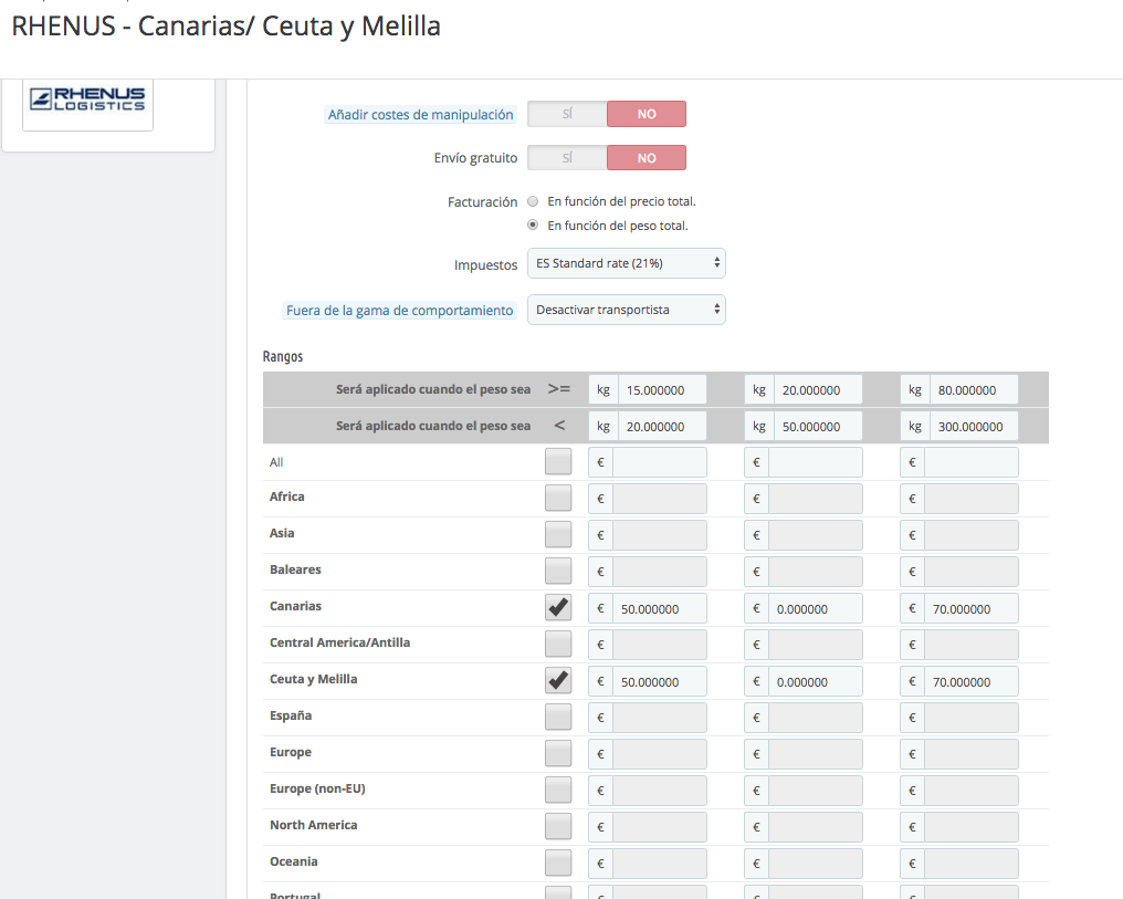

Tengo este transportista Rhenus que también es para esta Zona que va por peso, ¿lo desactivo? y porque no funciona?

En las otras Zonas también tengo transportistas por Peso y por Precio y si me funciona

Hola Carlos.
Si, si tienes transportistas en la misma zona que estén definidos los rangos por pesos lo eliminas ya que tomara también esos datos.

Otra cosa que pasa es que desactivo Rhenus (Que va por peso) y ahora me dice que no hay "No hay transportistas que realicen entregas en la dirección que ha seleccionado."

He desactivado los transportistas de la Zona de Canarias y creado un transportista nuevo en rango de solo precios.
Tengo de Zonas creadas España (que equivale a Península sólo cambia el nombre), pero Canarias está como Zona y Las Palmas pertenece a esa Zona de Canarias.
El problema sigue siendo el mismo, he creado el nuevo transportista y ocurre "No hay transportistas que realicen entregas en la dirección que ha seleccionado." pero si nos aparece el transportista duplicado, adjunto capturas.
Cambio de dirección a España y si funcionan todos los transportistas. No lo entiendo ...
