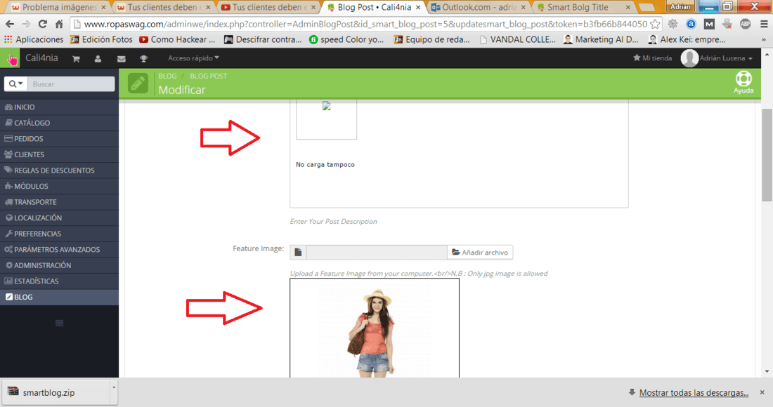

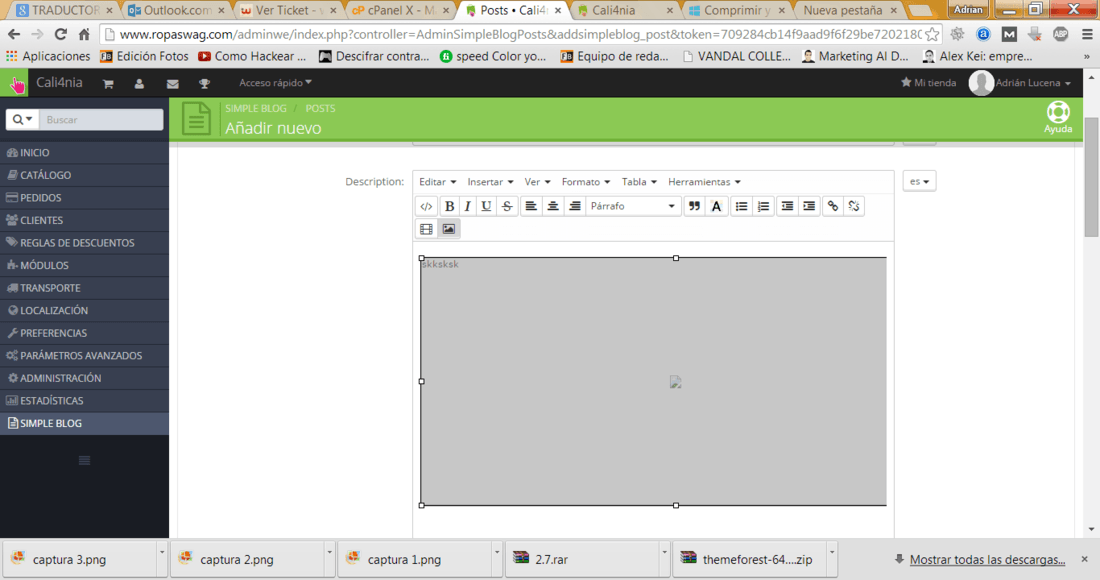

Tengo un problema a la hora de publicar un nuevo post en mi tienda prestashop modulo ''Simple Blog'', hace tiempo antes de configurar la tienda y las urls amigables y todo eso, no tenia ningún problema. Pero parece que ahora a la hora de subir una imagen para alguno de mis post no me cargan,es decir se suben perfectamente pero después no me carga la imagen. He probado diferentes formatos y tamaños pero no hay manera.
Os adjunto unas capturas para que lo veáis mejor.

En el editor de textos que muestras en tu captura, puedes ver el código html que se muestra, fijate en la etiqueta img, envíanos la ruta que se genera.

Si la ruta es la que me da por defecto simple blog,al subir la imagen.
Es como si todas las rutas de imágenes que crea simple blog por defecto las creara mal,la captura 5 que he adjuntado en el primer mensaje es como se me muestran todas las fotos que subo.

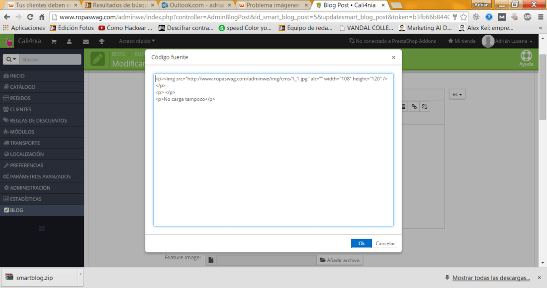

De la captura de pantalla que envías, puedes mostrar el código fuente html, esto a través del editor, verifica la rurta de la imagen en la etiqueta img

En la captura adjunta,pongo el código fuente.
Es eso lo que me indicas?

Miembro Moderator
Es extraño la ruta es incorrecta no debería apuntar a la administración sino a los ficheros de las imágenes, de dicha dura eliminar adminwe y verificar nuevamente.

Si en la ruta de la imagen le quito el ''adminwe'' se me publica correctamente la imagen.
El error esta Solucionado si voy quitando el adminwe en las rutas,pero, porque ocurre esto? antes no me pasaba nada del adminwe.
