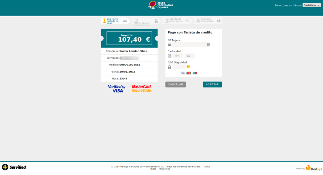

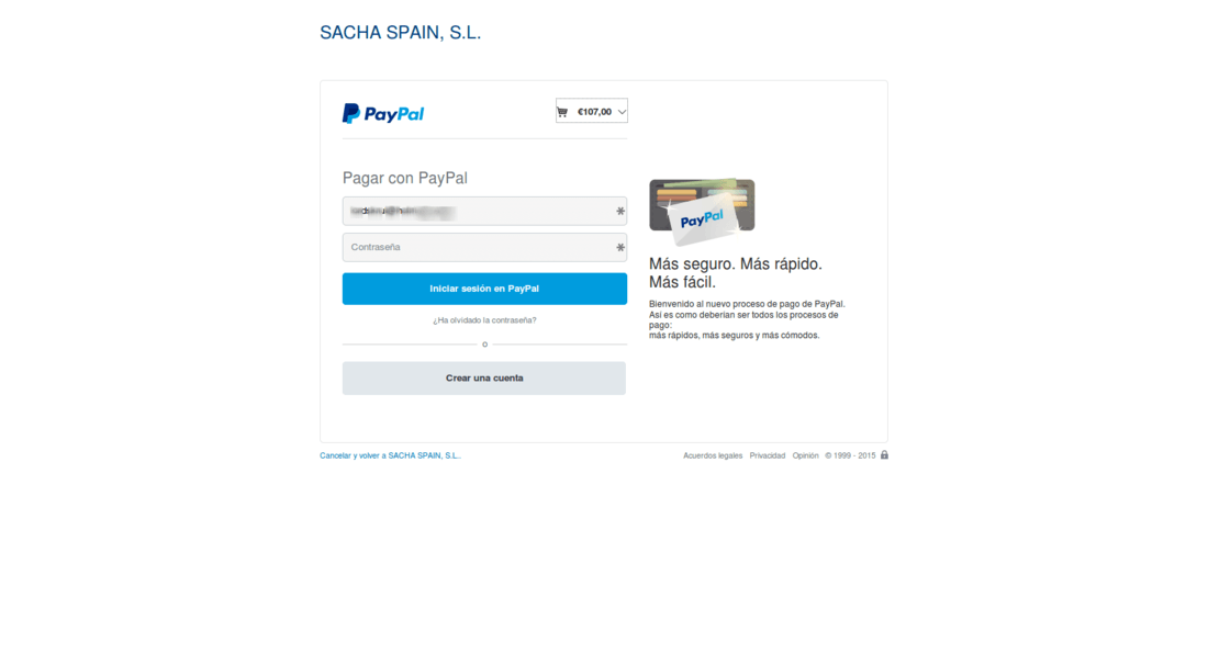

Hola Aranzazu,
He realizado una prueba seleccionando el método de pago paypay y veo que el importe parece correcto en la pantalla en la que tienes que meter los datos de acceso de la cuenta de paypal para pagar aunque no he realizado el pago.
He intentado probar con el pago por tarjeta y veo que efectivamente no se está aplicando el redondeo correctamente.

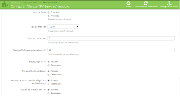

Respuestas: 127
No veo nada de decimales en la configuracion, la captura esta hecha
a partir de los datos que no son relevantes,utilizo, "Deluxe TPV Servired" módulo...
Respondido : 29/01/2015 2:00 pm
Si el redondeo funciona con todas las pasarelas de pago excepto con la que comentas entonces el problema tiene que estar en el módulo, de forma que ignora si se ha activado el parámetro de redondeo.
Tendrías que contactar con el soporte de este módulo para comentar la incidencia. Es posible que tenga información sobre lo que está pasando.
