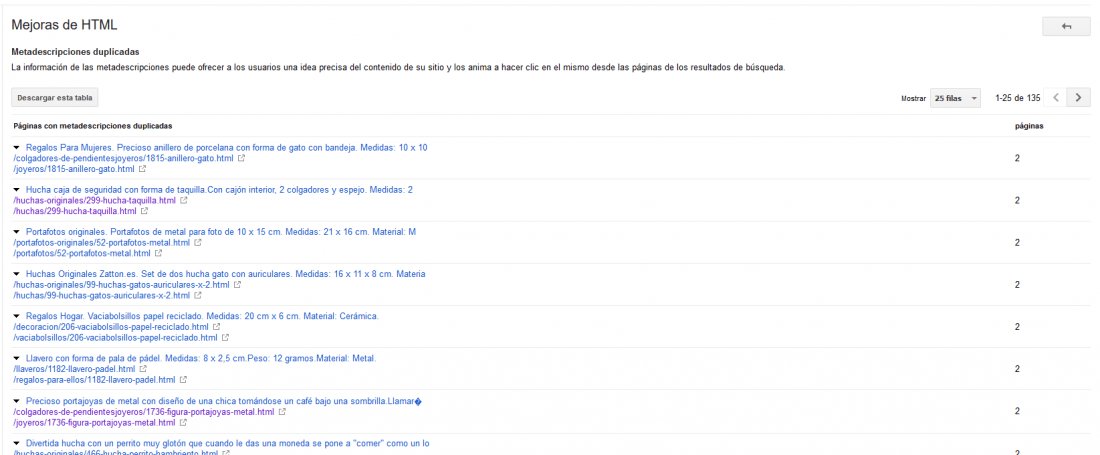

Ok, por favor adjunta una captura de los avisos que te indica google para que podamos verlo.
Respondido : 08/10/2018 11:55 am
Respuestas: 349
Respondido : 08/10/2018 1:11 pm

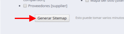

Respuestas: 42281
Hola Mª isabel.
Regenera el sitemap y vuelve a mandarlo a google.
.- Accede a módulos y edita el modulo " Google sitemap "
.- Pulsa en generar sitemap
Una vez creado de nuevo el sitemap, lo cargas en la consola de google:
Selecciona tu sitio web en la consola de Google Search.
Haz clic en Rastreo (Crawl).
Haz clic en Sitemaps.
Ingresa AÑADIR O PROBAR SITEMAP (ADD/TEST SITEMAP).
Escribe 1_index_sitemap.xml
Haz clic en Enviar (Submit Sitemap)
Marca los avisos como solucionado y revisa si no se vuelven a mostrar.
Respondido : 08/10/2018 1:42 pm

Creo que el módulo ese no funciona muy bien o no se que hago mal..
pero hoy en la search console aparecen 273 Metadescripciones duplicadas y 249 Etiquetas de título duplicadas.
Viene de hacer cambiado de categorías la tienda y creía que con el módulo ese ésto no pasaría, que puedo hacer para solucionarlo???
Muchas gracias.
Respondido : 01/11/2018 12:57 pm
HOla
Envíanos algunas urls que te aparecen duplicadas para verificar si se ha colocado la metadata de canonical en el código HTML
Has dejado los artículos sólo en una categoría?
De manera general si has cambiado la estructura de urls posiblemente termines haciendo redirecciones para urls que ya habían sido indexadas
Respondido : 01/11/2018 5:57 pm
Respuestas: 349
El caso es que no me da errores de rastreo, me aparecen contenido duplicado...
Por ejemplo ésto: https://www.zatton.es/joyeros/1201-organizador-de-joyas.html
Se redirige bien, no me da error 404 pero lo considera metadescripciones duplicadas
Respondido : 01/11/2018 7:55 pm
