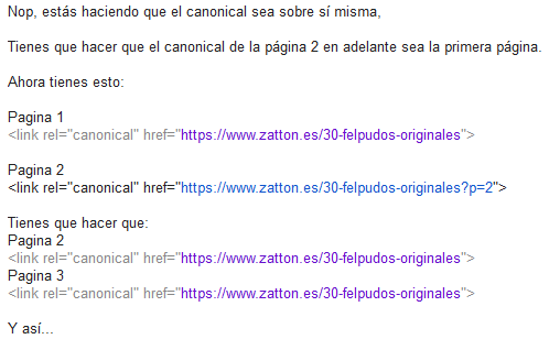

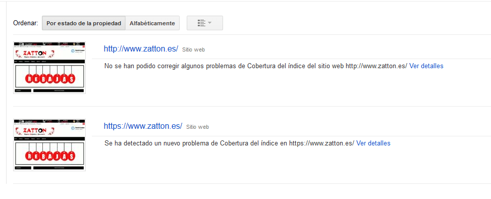

No paro de perder posicionamiento desde lo del no index que tuve y lo del https, el caso es que en google me dicen ésto, pero no tengo ni idea de que es lo tengo que hacer para solucionarlo...
Por otra parte, y esto creo que si te puede estar penalizando bastante, creo que no tienes urls canonicas para la paginación de los articulos, con lo cual, todas las páginas de este tipo de articulo luchan entre sí por las mismas keywords. Seguramente el plugin SEO que estés utilizando te permita activar esa opción.
Básicamente, se trataría de añadir en las páginas interiores (paginadas) de cada producto el siguiente link en el header:

Hola Mª Isabel
¿ Cuando instalaste el certificado volviste a dar de alta el dominio en Google ?
Para google al cargar con https:// el dominio es distinto y tienes que volver a darlo de alta en consola.

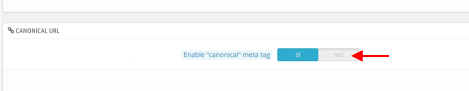

He visto en vuestro blog, éste módulo gratuito, me serviría??
Faktiva SEO ToolKit
Respondido : 26/09/2018 9:56 am
Respuestas: 42190
Hola Mª isabel.
Si, una de las opciones que ofrece el modulo es la de activar la URl canónicas
Respondido : 26/09/2018 11:33 am

Instalé el modulo y consulté a google y me han dicho que no lo ha hecho bien, me dicen que tengo que hacer ésto pero no se como hacerlo, ésto lo haría el modulo de addons que me comentaste o tampoco...
Muchas gracias.
Respondido : 26/09/2018 10:57 pm
Respuestas: 42190
Hola Mª Isabel.
El modulo que te comente es para eso, para configurar las URL canónicas, de todas formas puedes ponerte en contacto con el desarrollador antes de comprarlo y comentarselo, el soporte que tienen es bueno y en español.

¿ Los avisos son de la versión con http ?
piensa que esa pagina ya no existe y tienes que eliminarla de la consola, los avisos que tengas en esa url no se pueden solucionar, para google es como si fueran dos dominios distintos.
