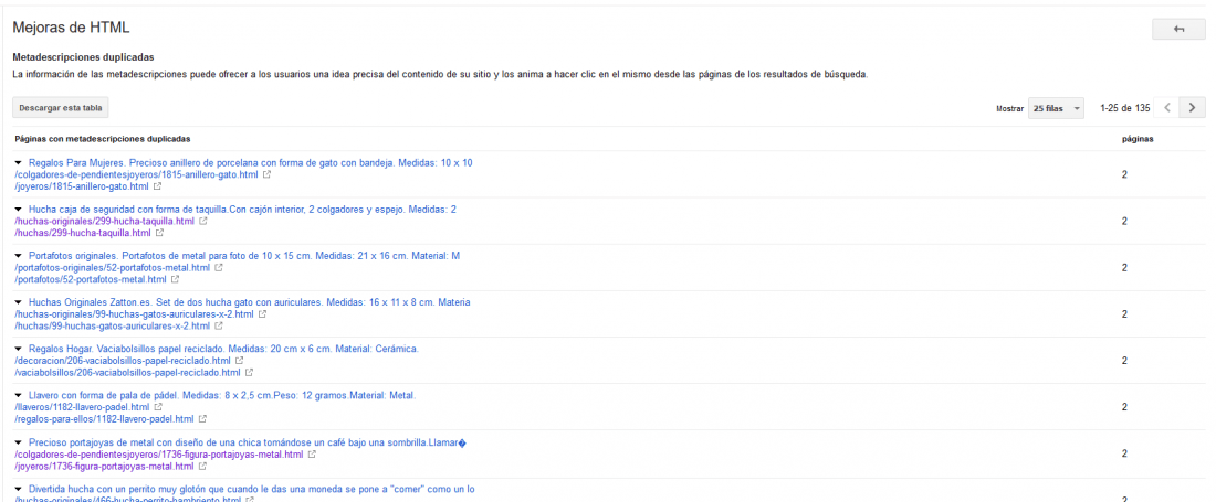

No paro de perder posicionamiento desde lo del no index que tuve y lo del https, el caso es que en google me dicen ésto, pero no tengo ni idea de que es lo tengo que hacer para solucionarlo...

¿ El aviso es de la consola de google ? ¿ Puedes adjuntar una captura de la consola con el aviso ? ¿ Marcaste ese aviso como solucionado ?
Si marcas el aviso como solucionado y tienes la dirección realizada, ese aviso ya no tendría que aparecer.

En las mejoras de html no me sale la opción de marcar como solucionado...

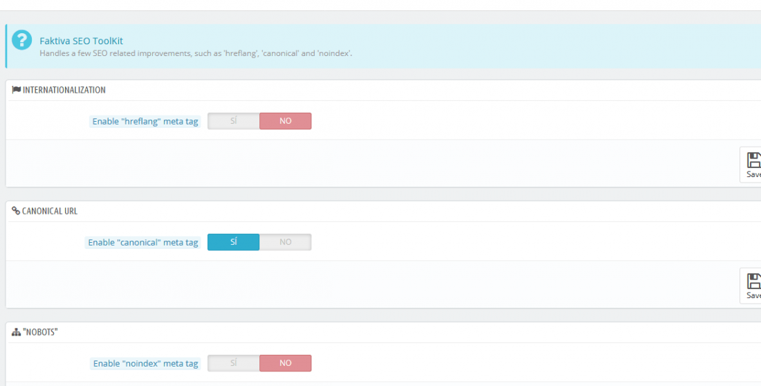

Otra cosa, entonces no puedo tener el mismo artículo en distintas categorías?? Es que quería hacer como "colecciones" y es necesario que esté en dos categorías?? Creía que el con módulo ese faktiva si podía hacerlo, no es así????

Hola Mª isabel.
Mejoras de HTML no tiene nada que ver con contenido duplicado, son avisos de mejoras para la esperiencia del usuario pero no son errores ni penalizan, estos avisos pueden estar probocados por diferentes motivos:
Errores del título: posibles errores en la etiqueta del título en tus páginas, como la falta de título o los títulos repetidos.
Errores de metadescripciones: posibles errores generados por la falta o duplicación de metadescripciones, o por otras metadescripciones problemáticas.
Contenido no indexable: páginas cuyo contenido no es indexable, como algunos archivos multimedia, vídeos o imágenes.
No, para usar el mismo producto tendrías que cambiar el título o descripción y los metas para que Google no lo tome como contenido duplicado.
El modulo lo que hace es añadir el no index pero por ejemplo a las paguinaciones
prueba añadir lo siguinete al archivo robot.txt de la instlacion:
Disallow: /* p=
Disallow: /* pag=
Este código lo que realiza es indicarle a el robot de google que no indexe la paginación

Entonces tengo que desactivar el módulo porque una de las razones por las que cambié de plantilla era por el tema de la paginación, que con la que tengo ahora ya está preparada para eso no?? He visto que tiene lo de Rel next rel prev, que me comentasteis... o cumple otra función el módulo, yo lo tengo así, por lo que está desactivado lo del no index...
Muchas gracias de nuevo!

Hola Mª Isabel.
Pues no lo se, no se que plantilla estas utilizando pero estos pasos los suele realizar el usuario.
Con el código que te pase antes lo que hace es que no indexa la paguinacion, es decir todo lo que en la URL contenga" p= " no sera indexado.
