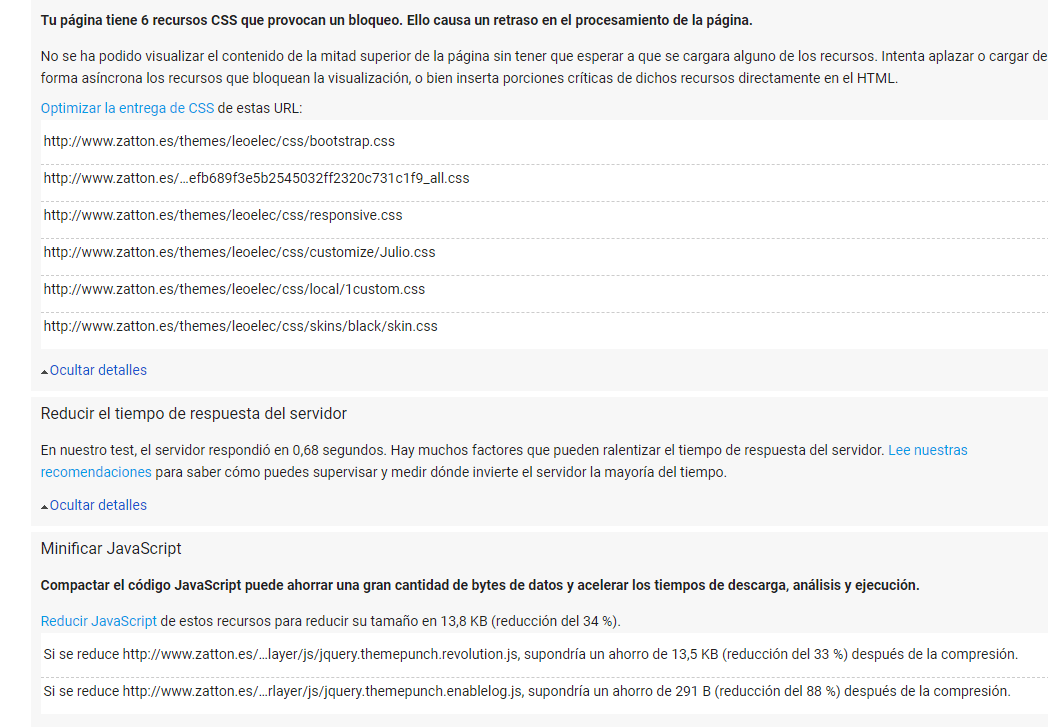

Retomo el tema porque actualicé pero me sigue saliendo cosas para mejorar la velocidad, como podría aplicar ésto para reducir la carga??
Muchas gracias.
Respondido : 30/05/2018 7:58 pm
Con respecto a mensajes de CSS y JS, lo que te sugiere es que el CSS imprescindible sólo cargue antes y luego puedes poner el resto de archivos al final. De manera general esto es dificil de lograr, depende mucho del theme y de la estructura del CMS que uses
En el caso de PrestaShop podrías optimizar un poco esto cargando un archivo comprimido CSS, revisa desde : Parámetros Avanzado > Rendimiento, prueba comprimir CSS
Algo similar pasa con Javascirpt, podrías probar también lo mismo
Ten en cuenta que son sugerencias de Google que en muchos casos es dificil de cumplir, pocas veces encontrarás sitios que cumplan todo y lleguen al 100%
Con respecto a respuesta de servidor, prueba activando la cache de PrestaShop, puedes hacerlo en la misma pantalla: Parámetros Avanzados > Rendimiento

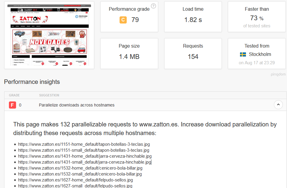

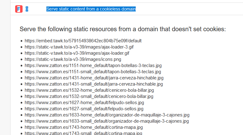

Retomo el tema porque desde que me pasó lo del noindex con lo del bloque de navegación por facetas no consigo recuperar el primer puesto que tenía en muchas de las categorias de la tienda, el caso es que me han recomendado optimizar la web un poco para al menos superar en tiempo de carga y otras aspectos a mi competencia directa. He pasado el pingdom y me sale a solucionar en rojo éstas dos cosas, que podría hacer???
Muchas gracias por vuestra ayuda.
Respondido : 17/08/2018 11:37 pm
Respuestas: 20131
Por lo que doy lectura al parecer incita al uso de un CDN, verifica la siguiente guía: https://www.webempresa.com/blog/mejora-la-velocidad-de-tu-tienda-prestashop-en-5-sencillos-pasos.html en el punto del contenido estático.

Puedes crear subdominios para el contenido estático, esto hace que que mejore la carga ya que no ya que no contienen cookies.
En esta entrada del blog tienes algunos parámetros que puedes configurar en tu PS para mejorar la carga, en el apartado " 5 " tienes las opciones " Habilitar subdominio para el contenido estático sin cookies "
-> https://www.webempresa.com/blog/mejora-la-velocidad-de-tu-tienda-prestashop-en-5-sencillos-pasos.html

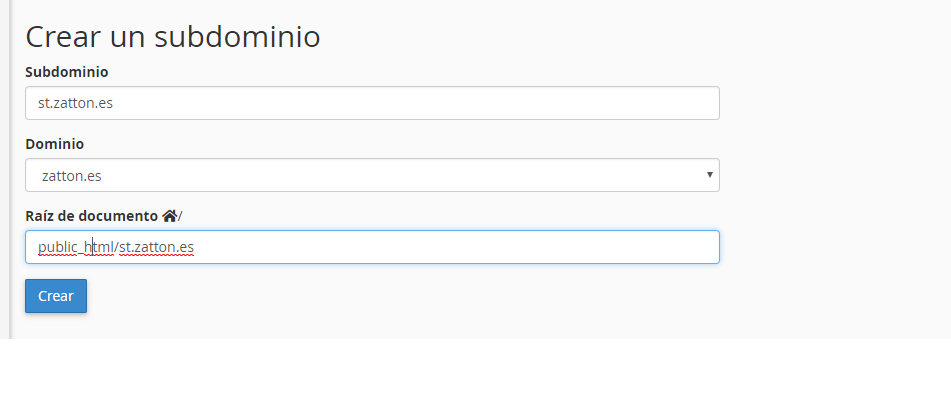

En esta guía tienes los pasos para crear subdominios desde tu cuenta de cPanel:
-> https://guias.webempresa.com/preguntas-frecuentes/crear-un-subdominio/
Después de realizar los pasos anterior comprueba si la carga mejora.

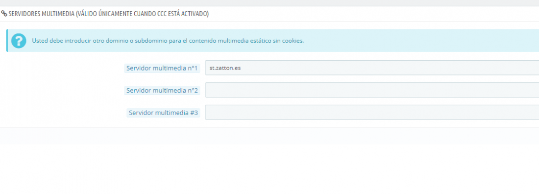

No se si lo he hecho bien, primero he creado el subdominio.
Y luego he puesto ésto en la Rendimiento:
Pero algo debo haber hecho mal porque ahora me da peores resultados que antes, :dry:

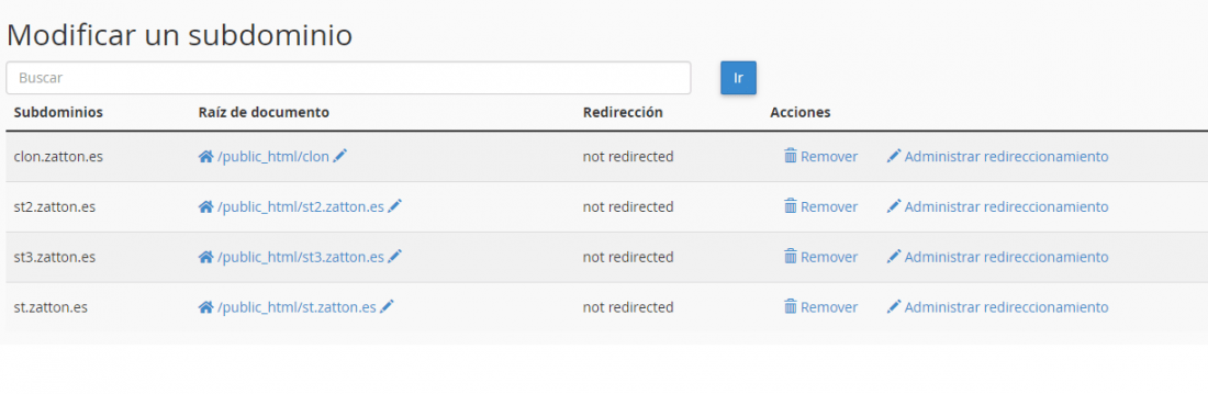

Tienes que crear tres subdominios, " st0, st1 y st2 · cada subdominio se encarga de unos estáticos, js, css, imagenes....
Revisa también las otras configuraciones que tienes en el enlace del blog " Optimización de Smarty, Cache, etc.. "

Respuestas: 349

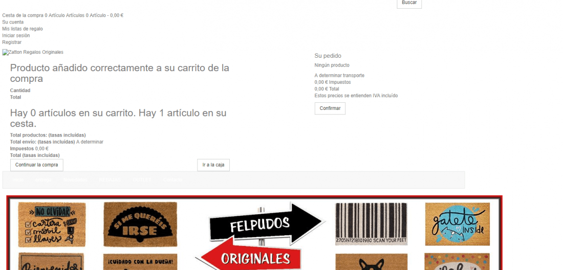

No se que ha pasado que me he cargado la tienda, me aparece así: en la parte de arriba y una pantalla en negro en mitad... la he tenido que poner en mantenimiento...
Por otro lado, he hecho lo que me decías y ha quedado así:

Si accedo a la URL Contenido solo visible a usuarios registrados Veo que carga Bien:
Es posible que se por temas de Cache, prueba a carga la web con la tecla ( F5 ), esto cargara de nuevo la cache en tu navegado. Otra cosa que podrías probar es de otro equipo distinto al que sueles utilizar para acceder a la web.

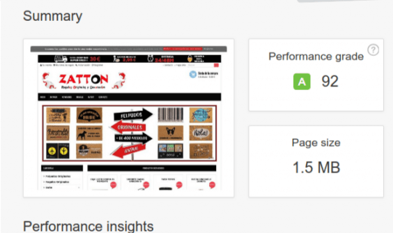

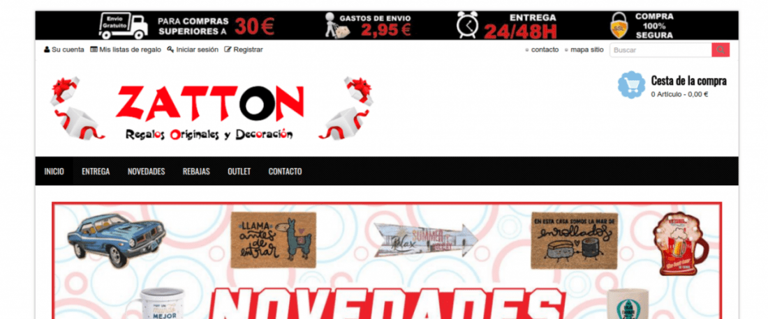

No veo que tengas una carga lenta, veo que carga bien, incluso con la cantidad de imágenes que tienes en la pagina de inicio no veo que tengas una carga pesada, de todas formas el aviso de uso de cookies no afecta negativamente el rendimiento de tu sitio y tampoco veo que tengas una mala puntuación:

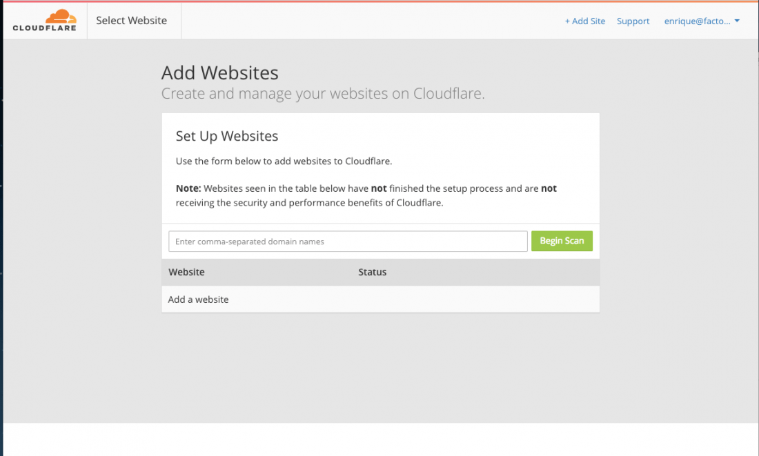

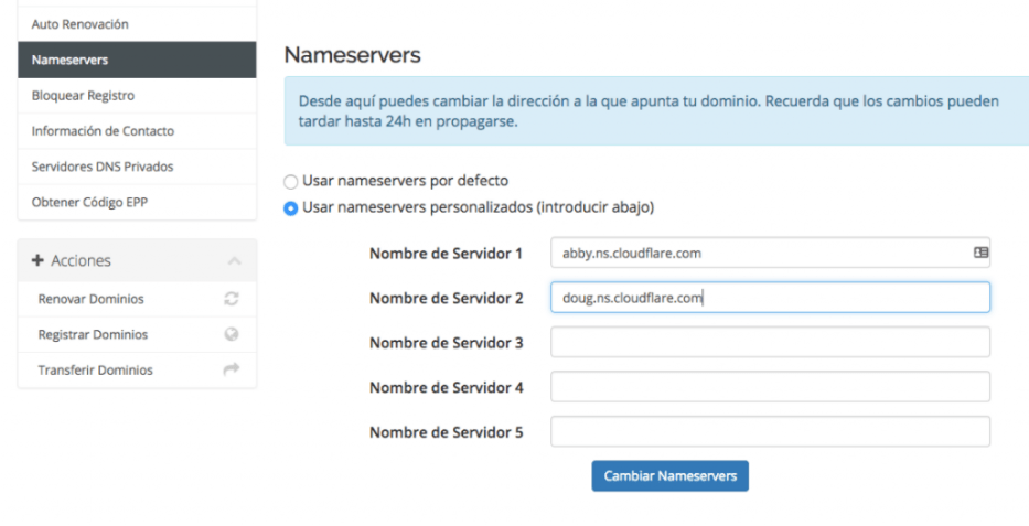

El primer paso seria crear una cuenta por ejemplo en cloudflare
-> https://dash.cloudflare.com/sign-up
Una vez creada la cuenta podrás avanzar al siguiente paso de configuración donde tienes que introducir la dirección URL de la web en el cuadro correspondiente y posteriormente tienes que pulsar el botón verde “BEGIN SCAND” para que el sistema de CloudFlare detecte los registros que tienes actualmente en el servidor DNS del dominio.

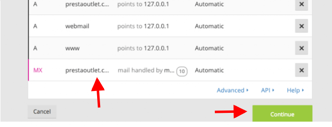

Una vez que tengas todos los registros, debes pulsar el botón verde “Continue” que está debajo de todo para continuar.
En el siguiente paso veras las instrucciones de CloudFlare CDN para cambiar las DNS actuales por las nuevas DNS de CloudFlare:
El siguiente paso seria añadir esas DNS en tu cuenta, este paso es un poco complicado ya que tendrás que espera a que se propaguen las DNS y puede que tu web no cargue incluso puede tomar hasta 24Horas.
estos son uno pequeños pasos, pero faltaría aun toda la configuración de PS, registros CNAME, etc...
la verdad es no fácil de configurar si no se tiene conocimientos de CNAME, DNS, etc.. y al final tendrías muchos problemas, web caída, etc...
En el foro no damos esta clase de soporte, te dejo un enlace al blog donde tienes los pasos para Wordpress, pero salvo algunas configuraciones en prestashop prácticamente la configuración es la misma.
-> https://www.webempresa.com/blog/cdn-wordpress.html
