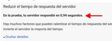

6.8 segundos es mucho, podrías enviar una captura de pantalla, algunas herramientas de este tipo indican en donde puedes mejorar por lo que te dan información adicional.
En el enlace de test en Google Page Speed me sale bien en desktop en móvil si que podrías considerar hacer algunas mejoras, una de las que veo:
Reducir el tiempo de respuesta del servidor
En la prueba, tu servidor respondió en 1,1 segundos.
Esto podrías mejorar en móvil tal como te comento ocultando módulos, desde modulos > modulos, busca por ejemplo el módulo de slide y en la parte derecha hay opciones para ocultar en móvil

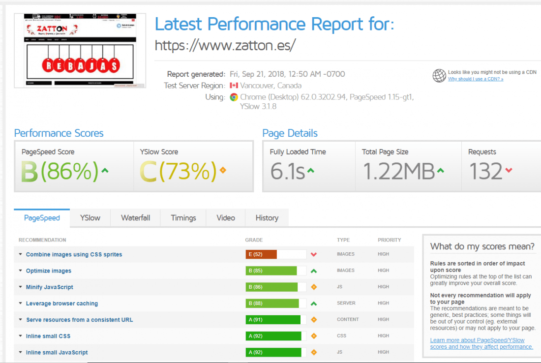

Y en la captura aparece ésto:
Respondido : 21/09/2018 10:15 am
Respuestas: 42243
Hola Mª Isabel.
Tienes un 86% de puntuación, ya lo quisieran todos, no tienes mala puntuacion.
No veo que tengas una carga pesada de la web.
El tiempo de carga en page speed es bueno 0,94 segundos
En la otra entrada que tienes abierta te pase un enlace de un módulo para las URL canónicas, es de pago pero funciona muy bien, es posible que con eso mejores en los resultados.
Respondido : 21/09/2018 11:56 am

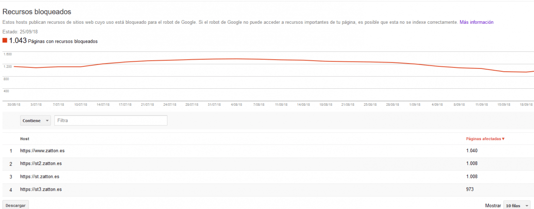

Acabo de ver en la search console que me aparecen un montón de recursos bloqueados en ésto que hice de aquí, que tendría que hacer???
Respondido : 27/09/2018 10:08 am
Respuestas: 42243
Hola Mª isabel.

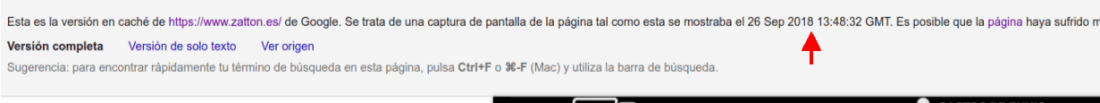

No veo ningún bloqueo en el archivo robot.txt que impida el acceso a esos recursos, es más, si reviso la cache que tiene google de web veo que la revisó el 26 por lo que tienen acceso:
Puedes revisarlo accediendo:
->Contenido solo visible a usuarios registrados
Sobre los problemas de velocidad veo que tienes habilitadas las estadísticas de PrestaShop, lo que puede provocar problemas de rendimiento debido al uso intensivo que las estadísticas hacen de la base de datos.
