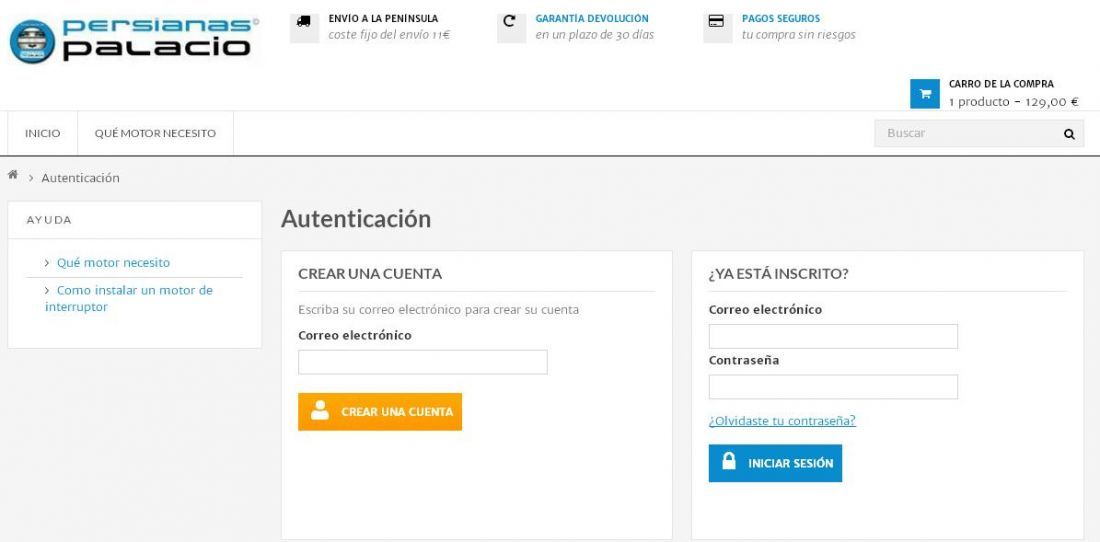

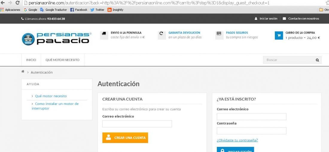

Cuando entramos al carrito para gestionar un pedido en el 2º paso “iniciar sesión-Autenticación” se abre pero se marcha al final de la página (ver jpg 1) cuando tendría que quedar al principio (ver jpg 2). Si desactivo pedido instantáneo eso no sucede, pero a nosotros nos interesa que el cliente no tenga la necesidad de inscribirse para realizar un pedido.
¿Cómo puedo solucionarlo manteniendo esta estructura?

Debe ser que te desplaza por el captcha, podrías probar deshabilitando el captcha de tu formulario.

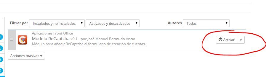

Disculpa pero no encuentro donde poder desactivar el captcha del pedido instantáneo.

Hola Rafael.
Accede a Módulos y servicios y busca el modulo ' ReCaptcha '

Ya funciona correctamente, pero hay alguna manera de que funcione el captcha y que no aparezca el problema?

HOla
Este es un problema que tiene el recaptcha, podrías solucionarlo por código , por ejemplo revisa :
http://stackoverflow.com/questions/23305616/why-is-recaptcha-stealing-focus-on-page-load
Básicamente se trata de código javascript, puedes hacer foco a otro elemento o posicionarte con el scroll por programación.

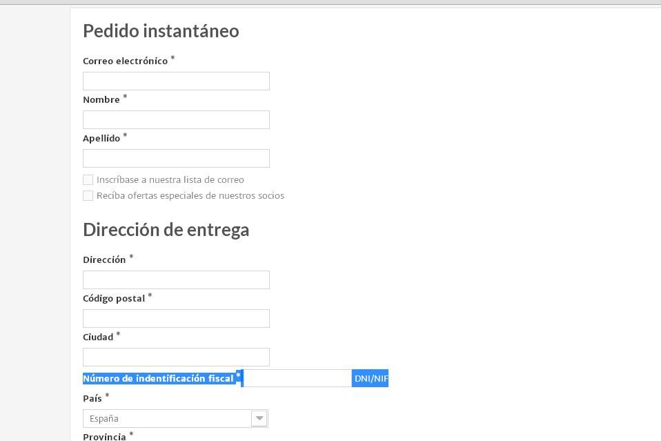

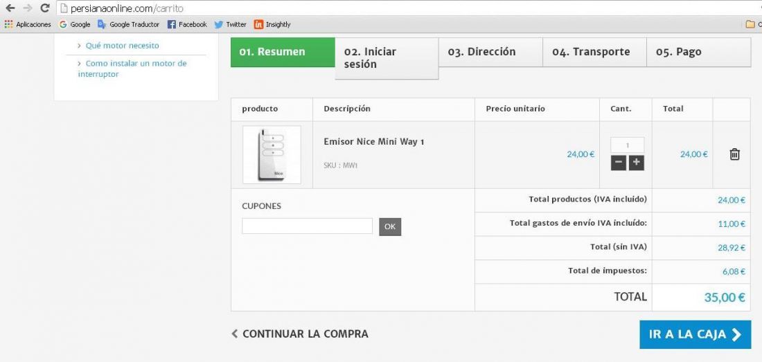

Tal vez si en "Resumen" o posteriormente (imagen 1) se pudiera dar la opción de escoger: hacer el pedido por registrarse "crear cuenta" (imagen 2) o pedido instantáneo (imagen 3) tal vez el problema estaría solucionado.
Es posible?
