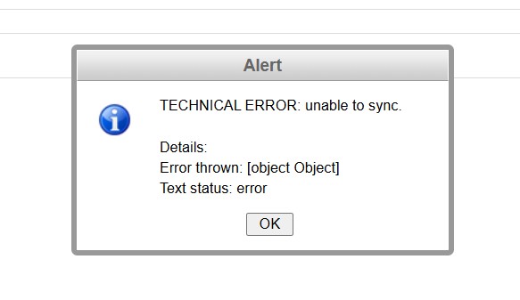

Al darle a la sincronización manual salta el siguiente error. Os lo adjunto en el tema.
¿Alguien tiene alguna sugerencia de donde puede estar el error?

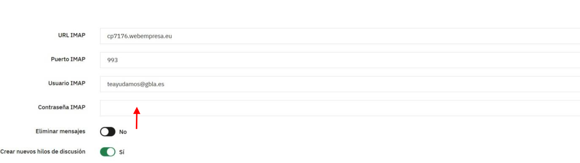

Tienes que añadir la contraseña que es la del correo:

Buenos días.
Si, claro, la contraseña la tengo puesta, solo que en la foto no sale ^^

Si le das a sincronizar de manera manual, salta el error indicado anteriormente.

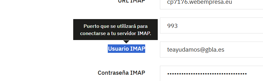

Me he dado cuenta de una cosa extraña, no se si esto puede ser el problema.
Al pasar el ratón por encima de "Usuario IMAP" en lugar de indicarme algo como "Aquí debes colocar tu usuario email" (por ejemplo), me aparece la siguiente leyenda:
"Puerto que se utiliza para conectarse a tu servidor IMAP", es decir, me aparece la misma leyenda que aparece en el "puerto IMAP".
¿Puede ser que algo interno esté fallando por eso?
Cuando guardo la configuración con usuario donde indica usuario IMAP se guarda todo correctamente.
Igual es solo un bug de la leyenda, pero os lo quería comentar por si fuera otra cosa.

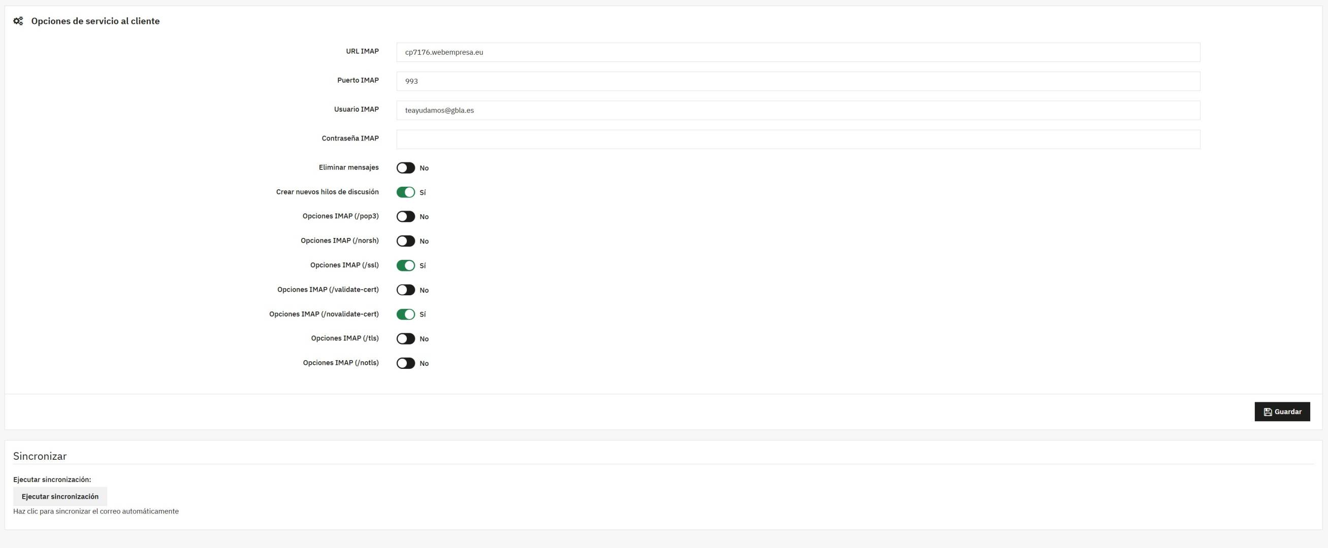

Ya lo he solucionado.
Os dejo como lo he solucionado por si alguna otra persona tiene el mismo error que yo y lo pueda solucionar de manera fácil en prestashop 9.x.x.
El problema estaba en la sección de "Parámetros de la tienda" > "Contacto".
Dentro, una vez configurar el "departamento o tratamiento" que tu quieras, hay que marcar a *SI* la opción que viene apagada por defecto "¿Guardar los mensajes en Servicios al cliente?".
Esto genera una conexión entre IMAP/SMTP y gestiona que aparezcan las notificaciones en el prestashop 9.x.x.
