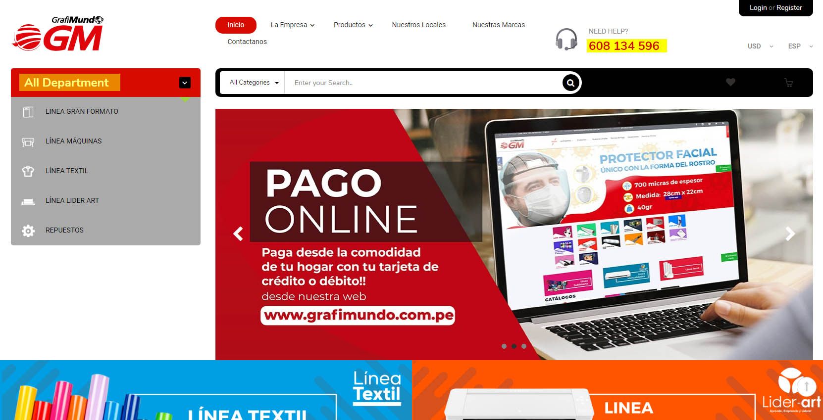

Buenas tardes la pagina web que estoy trabajando se edita en prestashop, tengo un problema con la edición en la cabecera quiero cambiar el número de teléfono y al lado izquierdo en el menú vertical quiero editar el texto "all department" ¿donde podria ubicar los códigos html de la pagina web para poder editar esos textos?  ¿o  hay algún modulo para poder hacer la edición? adjunto la imagen  de la web de lo que deseo editar. Porfavor agradeceré me respondan,

Hola Daniel,
Generalmente estas modificaciones se hacen en los módulos del tema, cual estas utilizando? igualmente en la lista de modulos → module manager puedes ver los modulos  que estan disponible en tu web seria ubicar el que corresponda al telefono en el menu y el otro ajuste que necesitas.
Igualmente conociendo el nombre del tema que utilizaste puedes ver la documentación donde debe estar a detalle como modificar los elementos del mismo

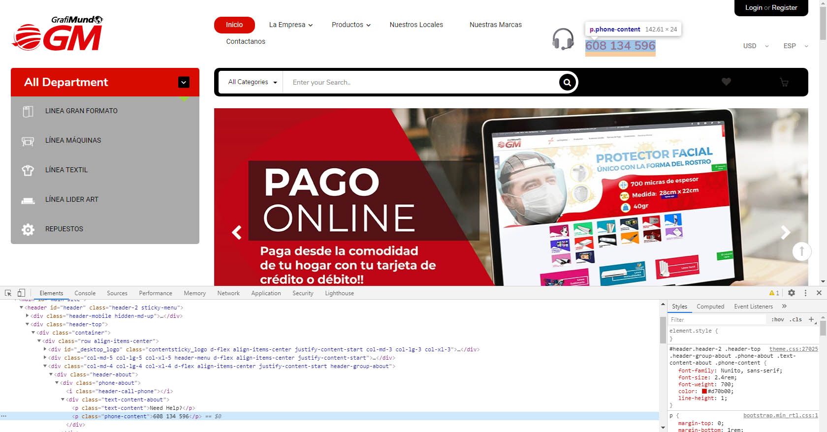

Que tal buenas tardes, en ese caso tendría que buscar cual es el modulo para poder editarlo, pero en el caso de que no llegue a ubicar el modulo, ¿habrá otra manera de editarlo? por ejemplo ¿ se podría ubicar los códigos html de la web en el cpanel para poder editar? debido a que en el prestashop no se puede editar mediante html. adjunto una imagen para que entienda a lo que me refiero. Agradeceré su pronta respuesta

Hola Daniel,
Prestashop no maneja código editable por html, y el que visualizas es parte de una renderización del archivo .tpl en public_html/themes/tu_tema si deseas modificar estos códigos ya son un tema de programación mas que personalización como tal del cms, para ello puedes dirigirte a la seccion de colaboradores → https://www.webempresa.com/directorio-colaboradores.html
