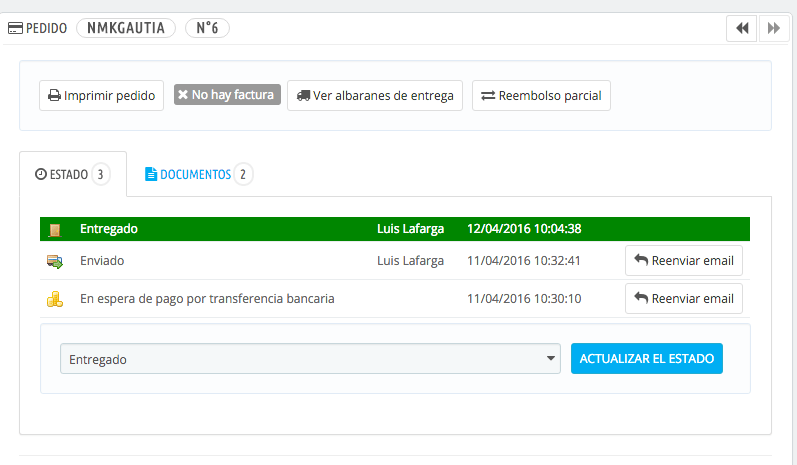

Buenos días, me ha surgido hoy un problema que no había aparecido antes y no he cambiado nada en la configuración y es el siguiente.

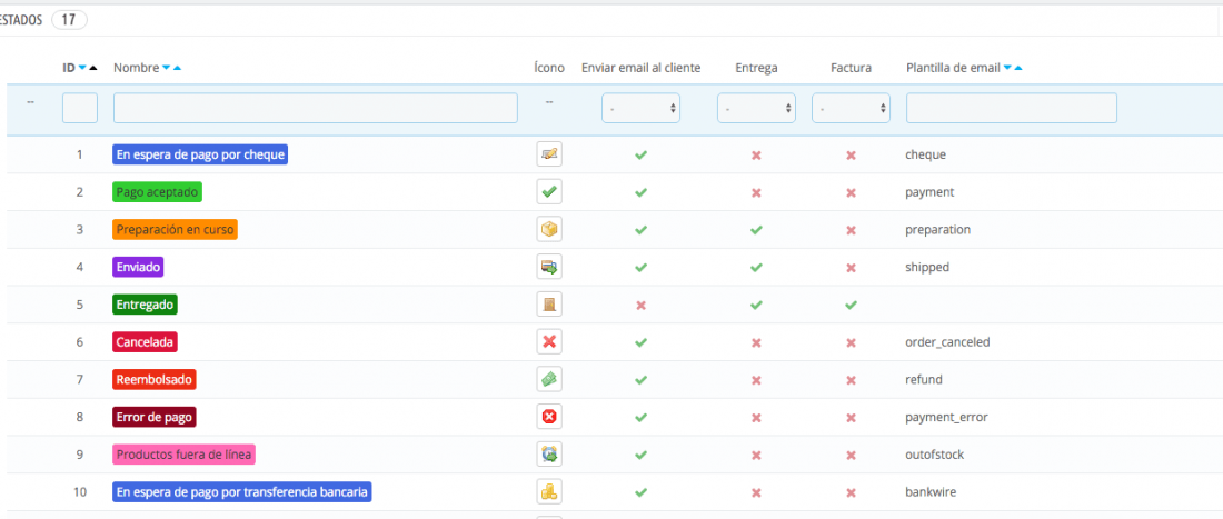

Al cambiar el estado de un pedido a "entregado" que es el único que tengo activado para que genere la factura esto no lo ha hecho, o mejor dicho, si la genera porque la he podido descargar a través de pedidos/facturas/generar PDF por fecha, pero esta sale sin fecha y no esta a disposición ni del cliente, ni en el resumen de pedidos, ni tampoco en la edición del pedido.
He revisado las configuraciones que creo influyen en las facturas pero no veo nada que pueda originar este problema.
Envío capturas para que podáis ver cual es el problema.

Prueba a habilitar la generación de facturas para otro estado de pedido, por ejemplo, "Enviado", y verifica si así se generan las facturas. Así se podrá ver si el problema está relacionado con los estados de pedido.
En principio este problema tendría que estar relacionado con algún cambio que hayas aplicado en la tienda: actualizaciones de Prestashop o módulos, nuevos módulos añadidos, cambios en la configuración, etc. Tendrías que tratar de verificar si alguno de los cambios que hayas aplicado han podido afectar a las facturas.
Comprueba también la versión de PrestaShop que estás utilizando. Si no es la última (la 1.6.1.4) podrías plantearte actualizar, previa copia de seguridad.

Buenos días de nuevo, como me sugeristeis habilité "Enviado" para la generación de facturas y en ese estado la genera correctamente por lo que, efectivamente, debe ser un problema relacionado con los estados de pedido.
No se que podría hacer para solucionarlo, espero que me podáis indicar como puedo proceder.

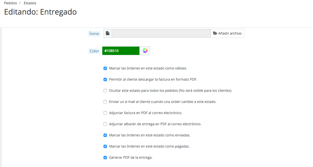

Hola Luis.

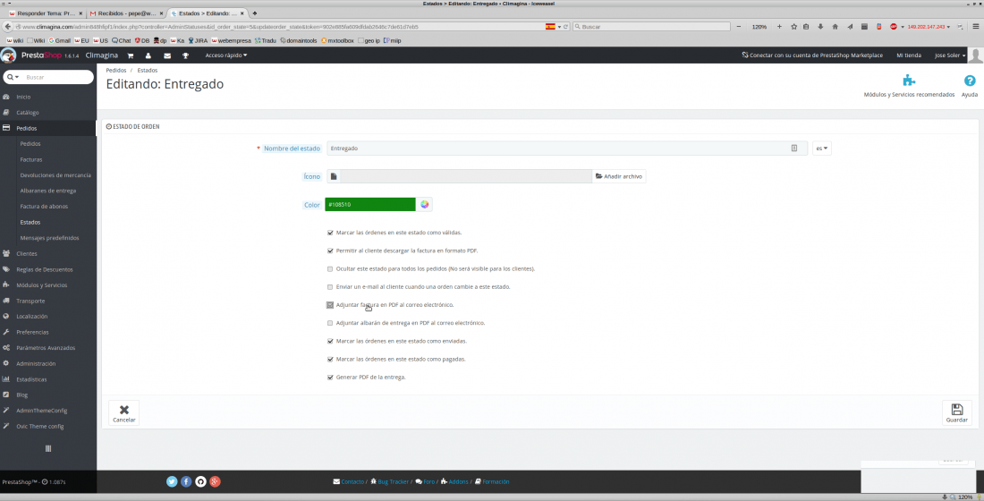

Edita el estado ' Entregado ' y deja marcada la opción ' Adjuntar factura en PDF al correo electrónico '.
Prueba si con eso se soluciona.

Respuestas: 13
Gracias Pepe, así lo haré. En cuanto lo tenga probado os cuento.

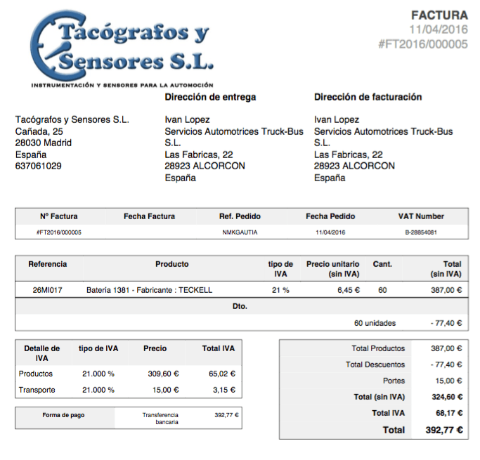

Respuestas: 13

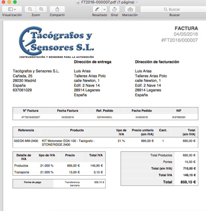

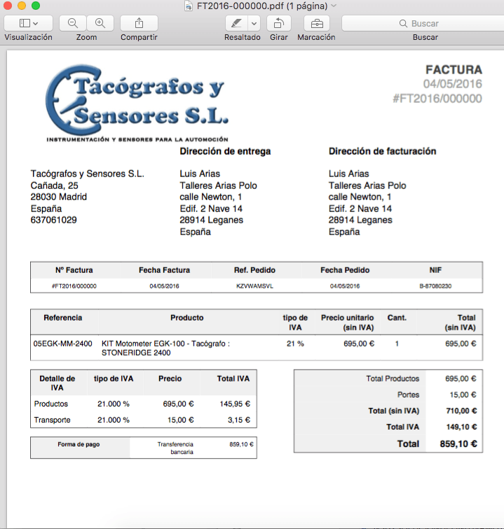

Probada tu sugerencia Pepe y efectivamente me ha generado la factura pero sin continuar con la correcta numeración y la numera como FT2016/000000 🙁

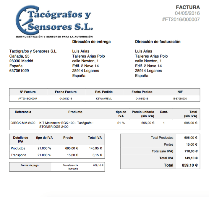

Según estoy escribiendo este mensaje pruebo a generar la factura por fecha y la genera correctamente, viendo esto, vuelvo a pinchar en el icono factura dentro de pedidos y sale también correctamente. Os envío los tres archivos para que los veáis. ¿Alguna sugerencia?
Gracias y saludos

Respuestas: 42205
Según veo las facturas tienen una numeración distinta ' 000000 ' y ' 000007 '

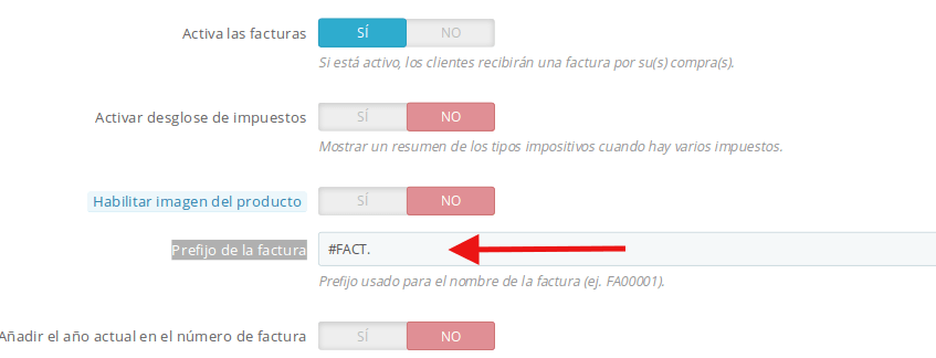

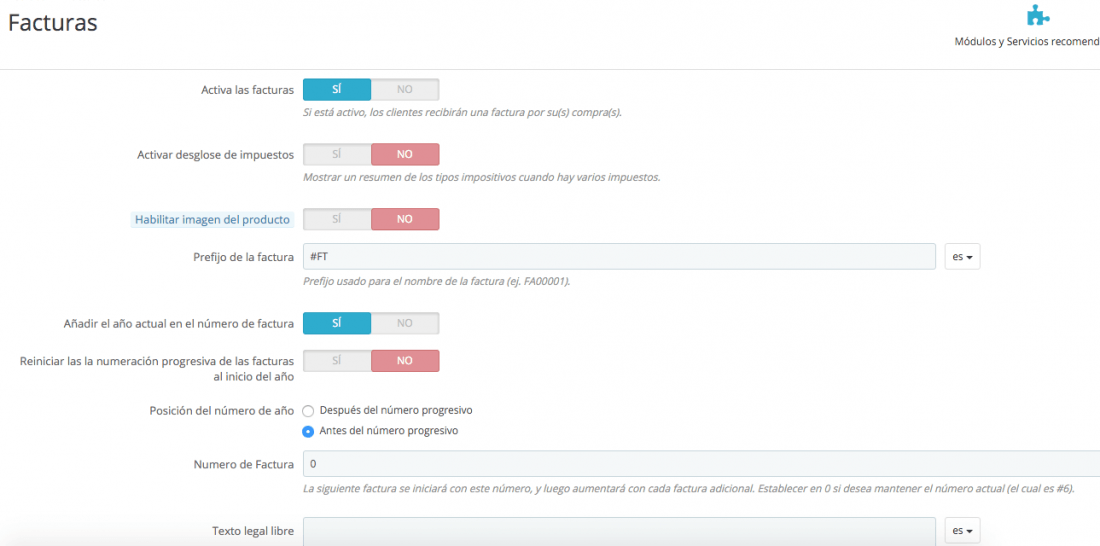

Si lo que quieres es cambiar el formato de la numeración lo puedes hacer desde ' Pedidos - Facturas
En el apartado ' Prefijo Factura ' puedes variar el prefijo que se muestra

Respuestas: 13
La cuestión es que al generar la factura (al pasar el pedido a "Entregado") la generó como 0000 y al descargarla (la misma) por Facturas-por fecha ya la tenía como 0007. Es la misma factura con numeración diferente.
