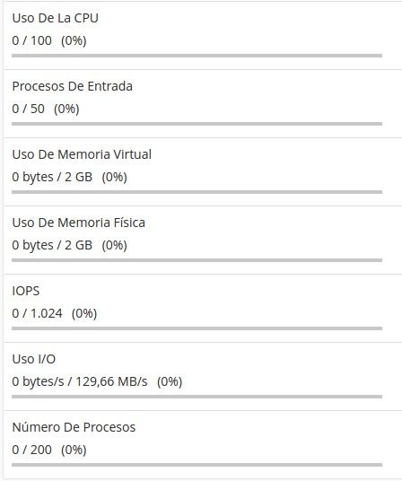

Me comenta un Técnico de Soporte que tus recursos del Hosting actualmente están correctos:

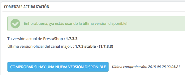

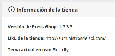

Otra cosa, lo de la versión de la Web si que me deja K.O. Según mi backoffice es la 1.7.3.3
Incluso desde 1-click Upgrade, dice que tengo la última versión.. adjunto imágenes. ¿Cómo puede ser?

Sobre la versión, según nuestra herramienta de control de versiones instaladas tienes:
Pero es posible que sea un error de interpretación de nuestra herramienta o que hayas mezclado versiones anteriormente en la base de datos al actualizar desde versiones iniciales de PrestaShop 1.7 y algunos registros que muestran el control de versión no se hayan actualizado adecuadamente.
