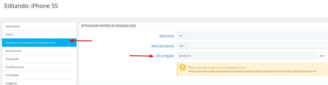

Puedes primero revisar en la ficha del producto el apartado seo la url que tienes añadida en la opción URL amigable
Una vez tengamos esto solucionado revisaremos lo del botón 😉

A ver, fuí a la zona de Optimización SEO tal y como me dijiste y en la URL amigable ponía: cort-mbc-1. Antes de borrar el producto se me ocurrió "Generar" de nuevo la URL y me la colocó de la siguiente manera: cort-mbc-1-matt-bellamy. Por lo cual se SOLUCIONO EL PROBLEMA.
Lo intentaré con otro producto que no tengo forma de crearlo pues me ocurre lo mismo.
¡GRACIAS POR EL CONSEJO!
