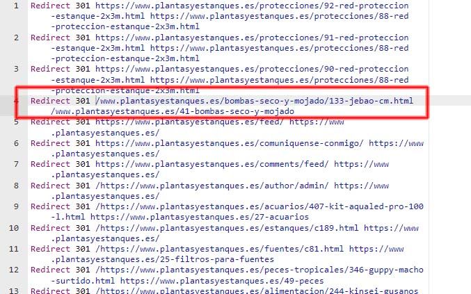

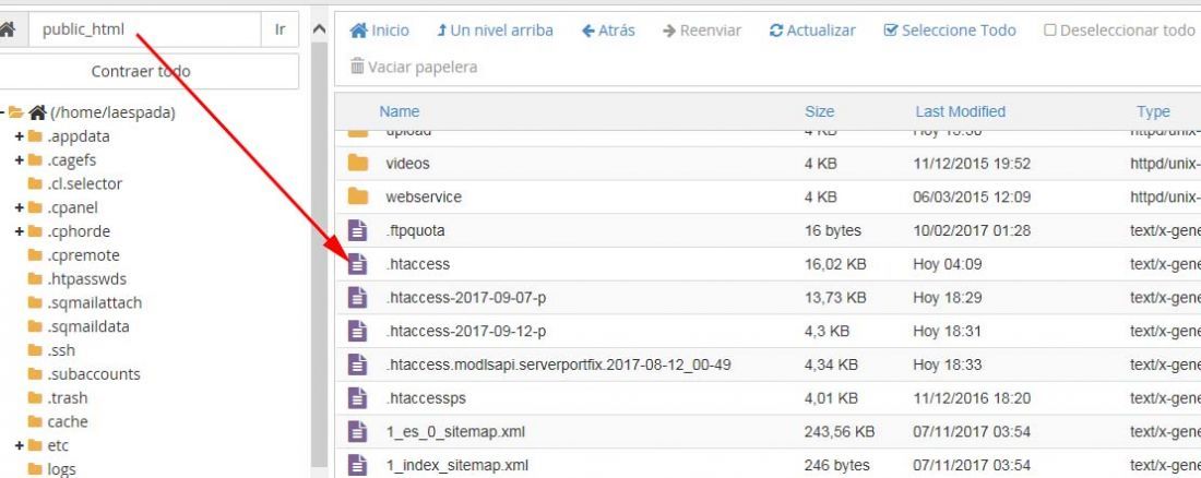

Buenas tardes estoy intentando hacer redirecciones con el archivo htaccess y no se porque no las hace.
Tengo la impresión de que el archivo que tengo no esta bien, ya que tampoco las reglas que he puesto en el archivo para los tiempos de carga para PageSpeed Insights extensión jpg
https://developers.google.com/speed/pagespeed/insights/?hl=es&url=https%3A%2F%2Fwww.plantasyestanques.es&tab=desktop
Esta url esta redireccionada en el archivo
https://www.plantasyestanques.es/bombas-seco-y-mojado/133-jebao-cm.html
Pero devuelve un error 404

Prueba poner las redirecciones con la url relativa, es decir usa:

Ahora sale en blanco, haciendo lo que me has recomendado.

Veo en el código de la redirección que has indicado /www. lo cual no es correcto.
Debes indicar la URL completa indicando https://www. ya que con /www. no te funcionará
Debes modificarlo tanto en la URL de origen como la de destino.

Si mira el origen de la pregunta y el archivo htaccess veras que la redirecciones las tengo puestas con todo el protocolo de la url.
Pero poniendo todo el protocolo: https://www no redirecciona.
Jhon Marreros Guzmán me indico en este post que probara poniendo la url relativa y eso es lo que hice con una url. No hace nada sale la pagina en blanco
Ahora me indicas que las ponga completas con el https://www
Completas es como las tengo y no redirecciona

La url que envías en tu captura no es una url relativa, es una url que tiene errores.
Por un problema del editor de foro la url que te envié se pone con www y desaparece el http.
Pero ten en cuenta que esta es la segunda url, la primera debe ser relativa, es decir sin el dominio.
Te envío una imagen de cómo te sugiero que pruebes.

Lo he puesto de esta forma y me devuelve un error 404

Pues parece que ahora si parece que hace la redirección la hace bien.
He probado haciendo una nueva y funciona. Lo que no entiendo es el porque se tiene que quitar el https://www.dominio.
Esto es un poco lioso ya que en un articulo tuyo indicabas como hacer la redirecciones desde el archivo htaccess. y ahora parece que no es así, por lo menos en mi web

Para crear las redirecciones 301 siempre el origen tiene que ser relativo y la dirección de destino puede variar. La explicación breve es porque Apache exige ese tipo de estructuras 🙂
En https://www.webempresa.com/blog/redirecciona-urls-de-forma-correcta-usando-cpanel-y-htaccess.html
Concretamente en: "Un caso habitual es realizar un Redireccionamiento 301 si quieres redirigir solamente el tráfico de una página determinada antigua a una nueva página, lo que podrás llevar a cabo añadiendo en el archivo .htaccess el siguiente código:"
Explicamos esto con más detalles, te recomiendo echarle un vistazo.
