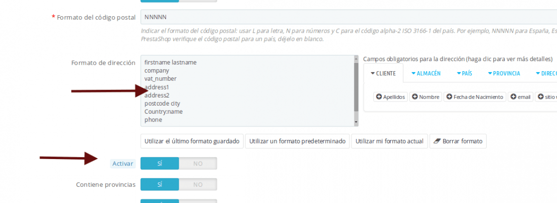

Comprobando con el inspector no veo ningún problema lo que te carga la sección en blanco sin el formulario de registro.
Una cosa que podrías comprobar es que no este deshabilitado.
.- Accede a Localización -> Países y edita ' España '
.- Comprueba los campos activos para el formulario.
Como te comento es un plantilla de pago y no podemos probarla por lo que la mejor opción es que consultes con los desarrolladores, ellos te podrán informar mejor que nosotros.

Respuestas: 8
He comprobado que todos los campos de paises esten activos y sigue sin funcionar.
