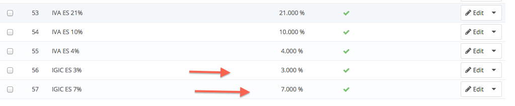

Bien en los productos no entiendo por que no me sale el IGIC del 7% solo está la opción del IVA 10%
Ya que necesito solo los productos de cosmética vender con ese impuesto, ya que para la península no van a estar disponible para la compra.
En impuestos los tengo creados el 3% que es para alimentación y el 7% que será para cosmética.
Y en reglas de impuestos solo está el 10% IVA y 3% IGIC ¿También tengo que añadir el 7% IGIC? esto no creará al sistema una confusión? Necesito que la gama de cosmético sea para la venta solo canarias y con el 7% IGIC ¿que puedo hacer? Gracias.

Creo que no me he explicado bien. Los impuestos están creados, y en reglas de impuestos solo tengo añadido el 10% y el 3% ¿Puedo añadir en esa misma regla el 7%? Y en las fichas de productos escoger el 7%? lo que no entiendo por que (ver en captura anterior) en Tax rule no me deja escoger la opción del 3%, debería no crees? Sin embargo solo está el 10%.

Es posible que no se muestre la regla porque la tienes mal configurado, o porque se está mostrando más abajo en el listado. Te recomiendo que desactives las reglas de impuesto que no vayas a usar. Por ejemplo, aquellas que tienes para Estados Unidos.
Revísate también el artículo del blog que te había indicado, para verificar que estás siguiente bien todos los pasos para la creación de las reglas de impuestos.
