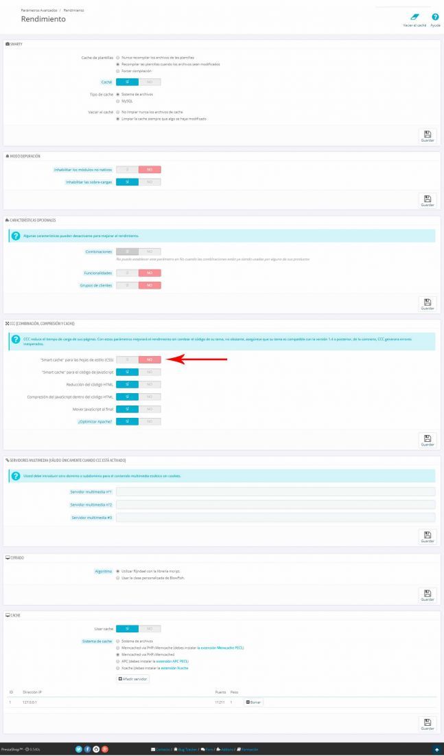

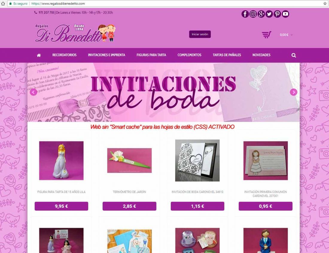

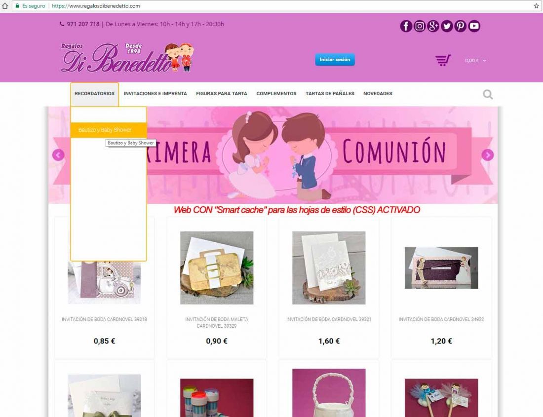

En el apartado CCC (COMBINACIÓN, COMPRESIÓN Y CACHE) lo tengo todo en Si menos la opción "Smart cache" para las hojas de estilo (CSS) ya que si esta la pongo en SI se me descuadra la hoja de estilos y se ve mal la web. Me da la sensación que coge los estilos por defecto que traía la plantilla que tengo implementada antes de que yo le hiciera algunos cambios. (Adjunto capturas para ser más descriptivo).

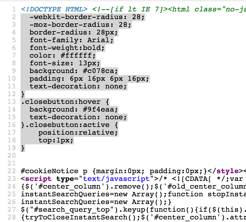

Veo que tienes un código CSS como parte de HTML, el problema es que Google no esta considerando tu sitio como optimizado HTML posiblemente por ese código, asumo que este código lo personalizaste desde tu theme, en este caso mejor agregar ese código como parte de algún archivo .css que carga tu theme

Ese css incrustado en codigo html es de el módulo del aviso de cookies, y ya venía así, solo modifique colores y forma. Miraré de colocarlo en un css y llamarlo desde el archivo php
