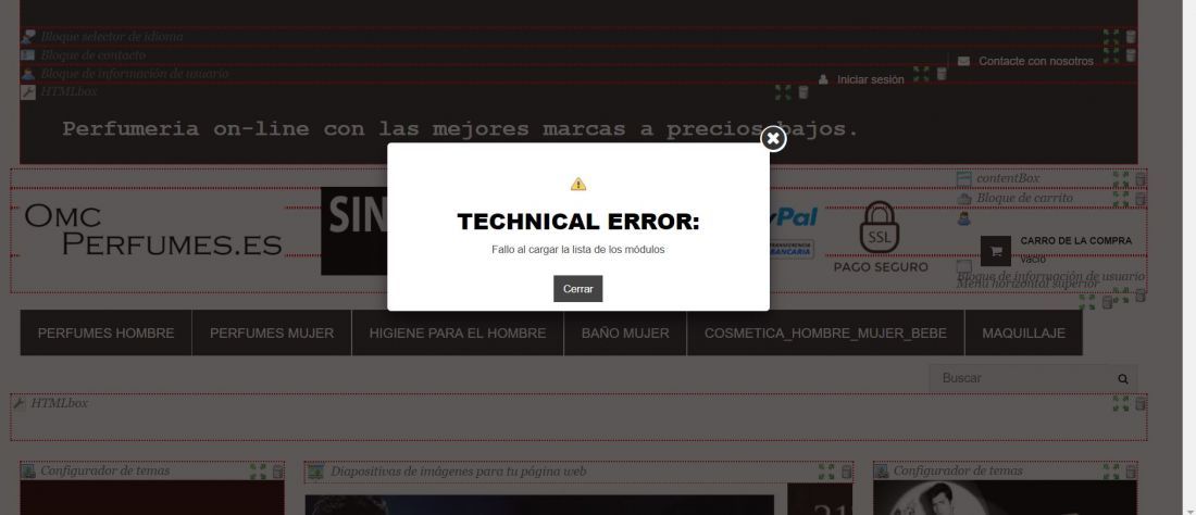

Sobre el live, desde el principio de instalacion de amaltea, un mes aprox, me dejo de funcionar, adjunto imagen, y no puedo hacer nada.
