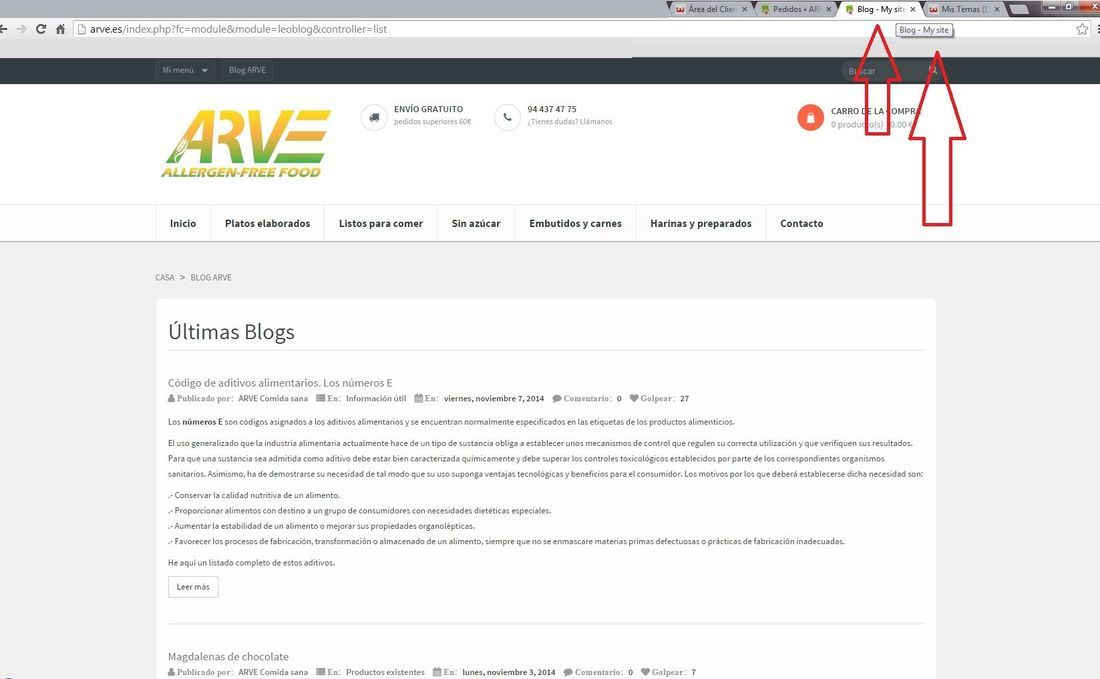

Hola que tal,
Mi consulta es sobre el título de la página del blog.
Aunque yo le pongo un nombre, al final del mismo se añade un 'my site', pero no veo donde puedo cambiarlo o quitarlo.
Adjunto pantallazo.

Es el título del sitio, actualmente veo que ya se muestra correctamente con el nombre de tu sitio web.
Respondido : 07/11/2014 8:29 pm
Respuestas: 180
A mi me sigue apareciendo.
Repito mi pregunta ¿dónde puedo cambiarlo o quitarlo?

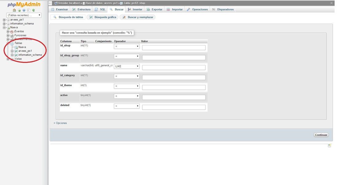

Para cambiar el texto "My site" que comentas será necesario aplicar el cambio de forma directa en la base de datos, ya que no parece que ese dato se pueda cambiar desde la administración de PrestaShop.
En concreto, tendrías que editar la tabla ps_shop. Si no tienes tu PrestaShop configurado como multitienda te debería salir un único registro. En el campo name será donde puedes cambiar el texto.
Puedes utilizar el phpMyAdmin que encontrarás en el panel de control CPanel de tu cuenta.

Hola que tal,
Abro el phpmyAdmin tal y como me comentas, pero en tablas no hay ninguna que se llame ps_shop.
¿Seguro que es ahí?
Adjunto pantallazo,
un saludo

Veo en la captura de pantalla que estás pinchando en "nueva" y esa opción es para crear una nueva base de datos.
Debes acceder a la base de datos que carga tu web, por lo que veo en la captura es Contenido solo visible a usuarios registrados.
Como siempre, te recomiendo hacer una copia de la base de datos antes de cualquier cambio. Lo puedes hacer fácilmente exportando la base de datos. Revisa el siguiente artículo de nuestro blog donde te explicamos cómo exportar bases de datos desde el Panel de Hosting (cPanel)

Eso era. Solucionado.
Muchas gracias y un saludo
