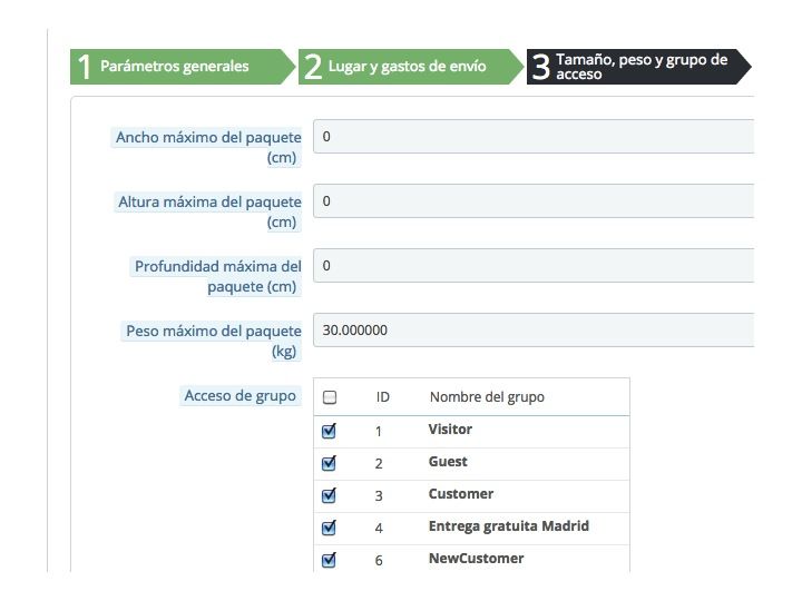

Tengo varios transportistas creados, todos con rangos y funcionando bien, y uno que es envío gratuito. Éste tiene activo el Envío gratuito, esta vez sí (fue el problema del otro hilo) tengo seleccionada una zona en la tabla de debajo (Península) pero sin meter rangos porque no es posible, y en la siguiente pestaña, un peso de 30 kg de máximo y los grupos de clientes que lo podrían usar.

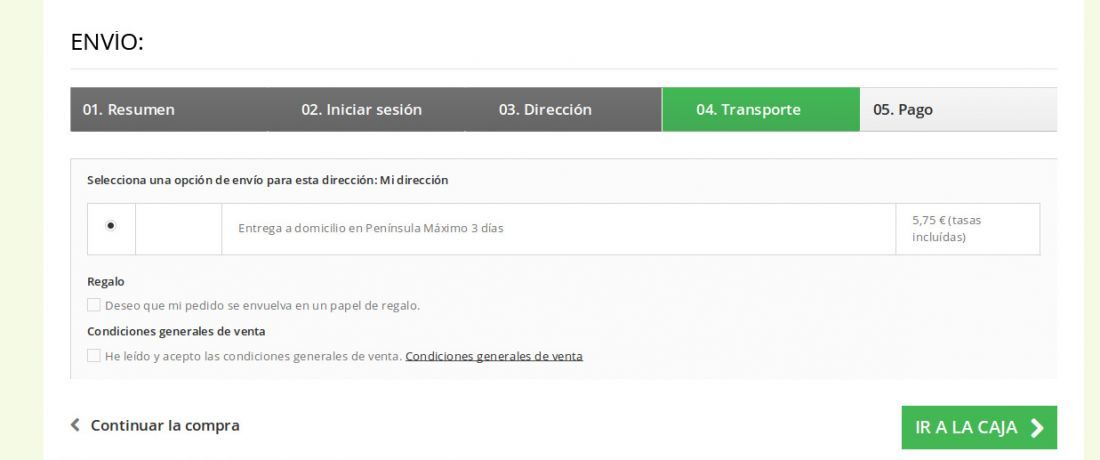

Estado comprobando la web y no me aparece la opción de elegir un transportista.

Con el usuario enviado no aparece ningun transportista, lo puedes comprobar tu mismo.

Verifico que se muestra un transportista:

No, lo he revisado y no encuentro ninguna restricción... He visto que tenía una cosa rara definida en Localización, lo he cambiado pero sigue sin funcionar. Te comento cómo está:
Zonas geográficas: estaban activas Península, Canarias, Baleares, Ceuta y Melilla (necesito tener aquí estas provincias para poder luego seleccionarlas en cada transportista). Acabo de activar Europa también.
Países: está sólo activo España, y estaba definido en la zona Península pero no tiene sentido, así que lo acabo de cambiar a zona Europa.
Estados: todas las provincias de España están activas, todas tienen asociado España como país, y como zona la que corresponda (Península, Canarias, Baleares, Ceuta y Melilla). Es cierto que aquí Europa no aparece por ningún sitio con el cambio que acabo de hacer... no sé si afecta o no
Esto es lo más raro que he podido encontrar, los grupos de clientes definidos no tienen restricciones de nada, y no sé qué más puede tener relación.

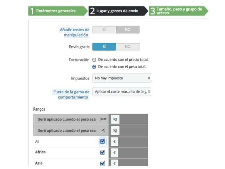

En la captura que mandas en el apartado Lugar y Gastos de envío en los rangos ' Será aplicado cuando el peso sea >= y Será aplicado cuando el peso sea < no tienes aplicado ningún Valor.
añade lo siguiente:
Será aplicado cuando el peso sea >= 0.000000
Será aplicado cuando el peso sea < 10000.000000
Revisa si se soluciona

No puedo poner ahí nada, al seleccionar la opción "Gastos de envío gratuitos" todos esos campos los inhabilita, aparecen en gris oscuro y no se puede escribir en ellos...
Respondido : 15/06/2016 11:57 am
Efectivamente, cuando defines envío gratuito estas opciones se deshabilitan.

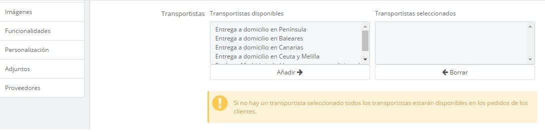

Encontré la solución a esto, la pongo por si le pasa a alguien en el futuro y le sirve.
El problema estaba en el Catálogo de productos, en la pestaña "Transporte" de cada uno de los productos. En el cuadro de Transportistas, en vez de tenerlos todos en la parte "Transportistas disponibles", tenía algunos en "Transportistas seleccionados", y como este envío gratuito que no salía a los clientes era un transportista nuevo que creé, no lo había seleccionado para cada producto y por eso no aparecía.
La solución fue cambiar eso, en cada producto: no seleccionar ningún transportista como indica el mensaje que aparece en Prestashop (y que no leí). Adjunto pantallazo de la forma en la que tiene que estar para que cada vez que se cree un transportista nuevo, aparezca siempre a los clientes.
