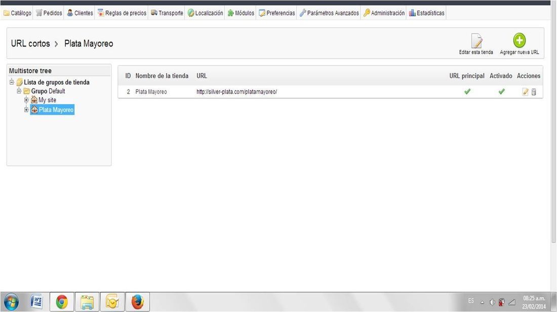

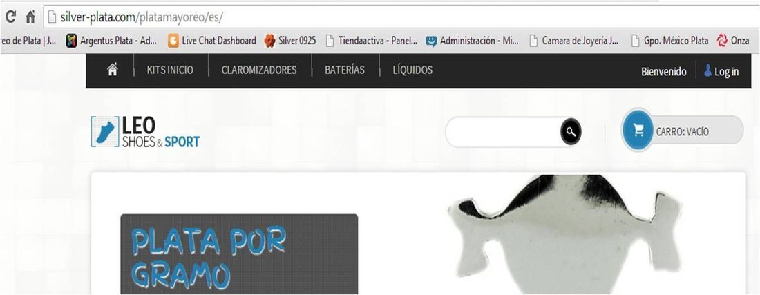

Hola de nuevo.
La única combinación que me funciona es ésta que muestro en la secuencia de imagenes.
en la imagen 1 es como la estoy configurando
en la imagen 2 es como queda una vez que he dado "guardar"
en la imagen 3 es como resulta cuando doy clic sobre la url

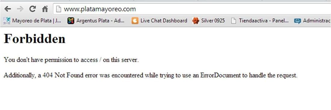

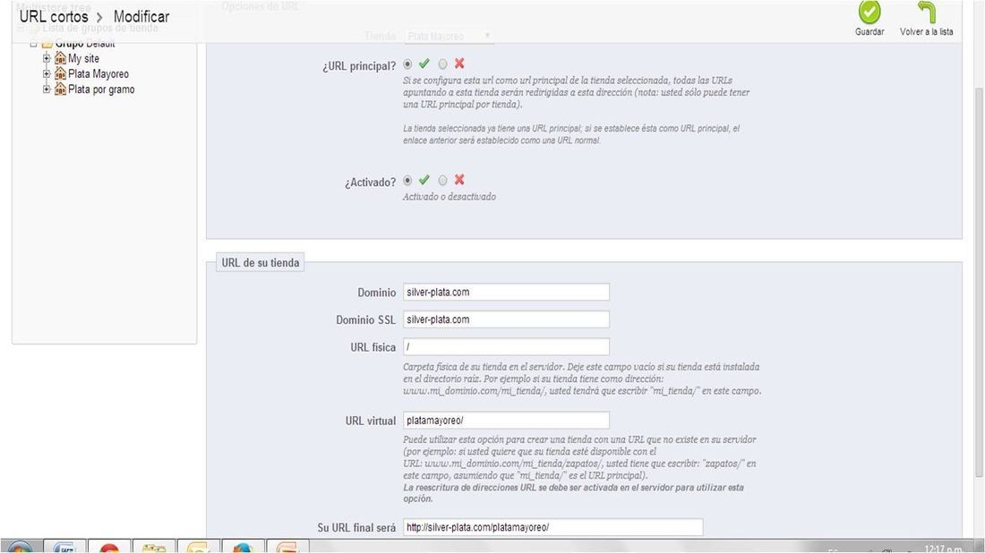

pero... cuando abro un nuevo navegador y simplemente escribo el dominio www.platamayoreo.com naturalmente no abre (imagen 4)
Sé que hay algo mal, y sé que debe ser muy básico, pero el problema es que no sé qué es lo que estoy haciendo mal, pues lo que quiero es que cuando el cliente escriba www.platamayoreo.com abra la tienda.

Verifica cambiando los parámetros:
En el dominio y SSL: Contenido solo visible a usuarios registrados
La url física seria donde esta alojada dicha tienda en el servidor indicando la ruta, las otras opciones no serian necesarias en el caso de que no tengas instalado un PrestaShop.

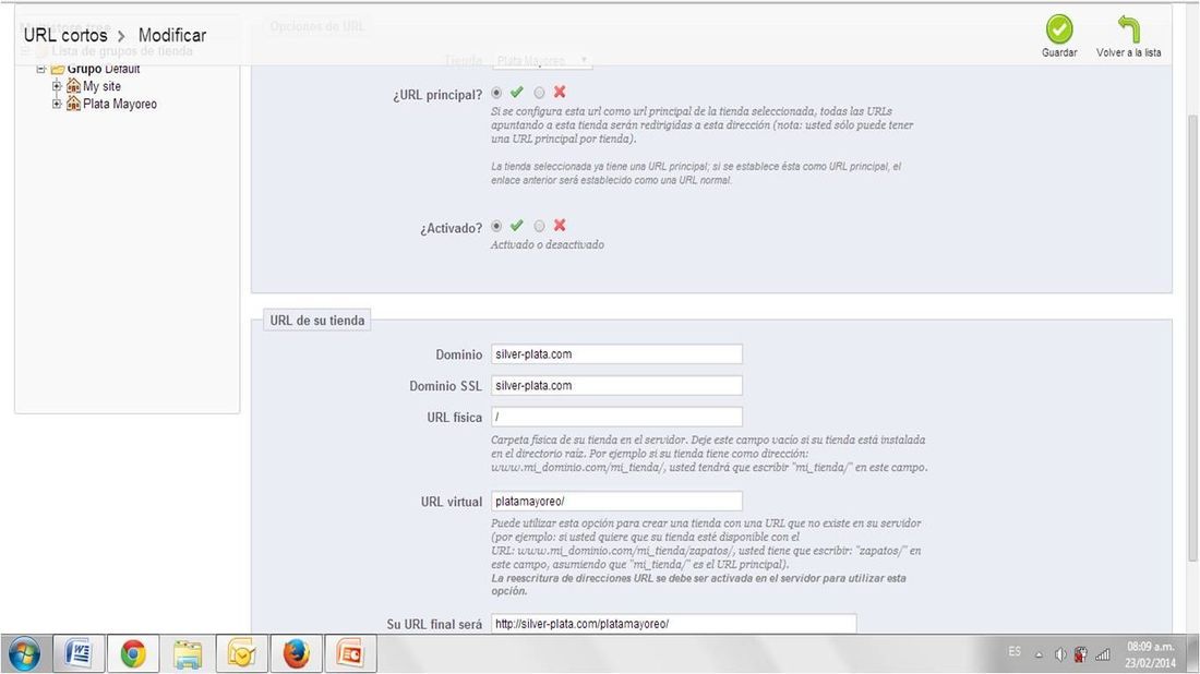

Hola Luis, veo que estás conectado, sigo con el tema de las URL que no he podido resolver.
Mira, he logrado ya hacer una configuración que funciona, te la adjunto en la imagen.
Sin embargo ésta URL no es la que quería, pues supongo no tiene la misma eficiencia SEO
pero hasta el momento es lo único que he logrado que trabaje bien...
Supongo que ya lo que haría falta simplemente es el redireccionamiento del dominio y listo, no es así?
Pero... Me recomiendas dejarla así? (lo digo por cuestiones del SEO)
