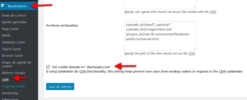

Estos avisos suelen venir por que se utiliza el dominio con www y los estáticos sin www.
Por defecto no es posible configurar un cookie-free en un sub-dominio con www.
Existe un truco para esto, no se si utilizas alguna extensión para la cache, en este caso seria con W3 total cache.
En el apartado CDN tienes que dejar marcada la opción:
Set cookie domain to "midominio.com"
If using subdomain for CDN functionality, this setting helps prevent new users from sending cookies in requests to the CDN subdomain.

no uso el modulo w3 total cache, en la imagen que ingresas es para wordpress yo uso prestashop
