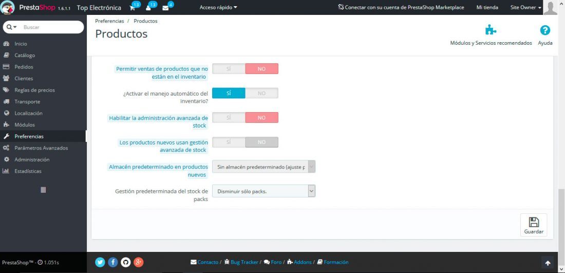

En el backend de tu Prestashop, en Preferencias -> Productos -> Inventario de productos ponga los valores siguientes:
Permitir ventas de productos que no están en el inventario: NO
¿Activar el manejo automático del inventario? No
Tras el cambio, verifica si el problema que estas teniendo se resuelve.

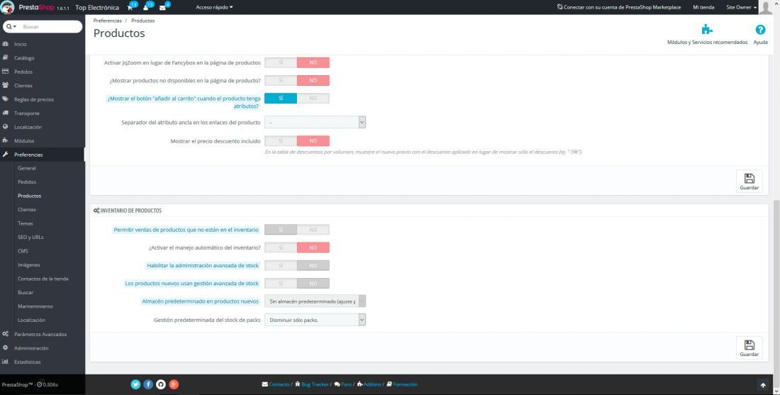

Si, si el tema es que al activar el "no" en "¿Activar el manejo automático del inventario?" automaticamente me activa el "Si" en "Permitir ventas de productos que no están en el inventario" y me lo bloquea. Os adjunto imagen.

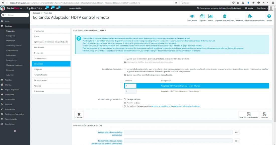

Buenas, está configurado con las mismas cantidades. En esta imagen que adjunto se ve lo que ya comenté de que aparece activada la opcion de permitir pedidos, aunque en la base de datos aparece como denegar.

En el apartado preferencias tienes la acción que se debe llevar a cabo por defecto. Habrás seleccionado ' Permitir ventas de productos que no están en el inventario ', correcto, sin embargo ve a cualquier producto y en la pestaña ' Cantidades ' tienes la acción que se debe llevar a cabo finalmente:
Cuando no haya existencias:
Denegar pedidos
Permitir pedidos
Por defecto
Si no tienes seleccionada la opción ' por defecto ' no cogerá lo que tengas puesto en ' preferencias ', sino que utilizará aquella que hayas seleccionado en el mismo producto.
Un cordial saludo.
