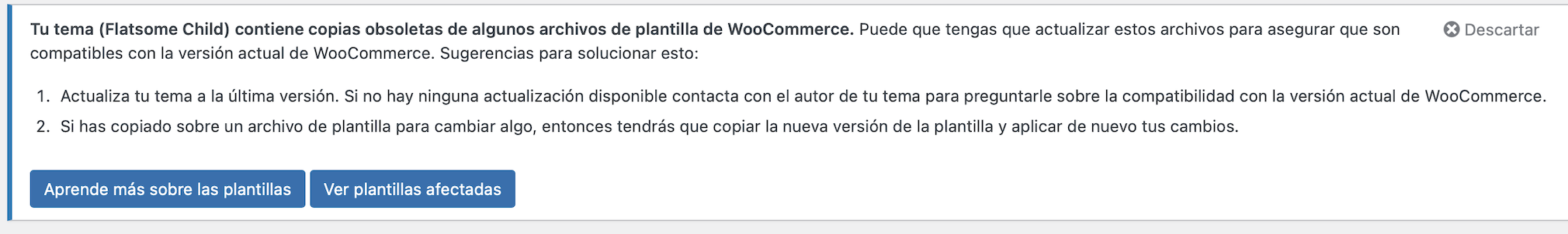

Hola buenos días, como soy nuevo en woocommerce y ando un poco verde aún, tengo actualizaciónes pendiente del mismo woocommerce y algún plugin. ¿Puedo hacerlo sin problema? si es verdad que en la útima actualizacion de woocommerce me salio esto
La version 9.5.0 de flatsome/woocommerce/single-product/product-thumbnails.php está obsoleta. La versión del núcleo es la 9.8.
Captura de pantalla 2025 05 14 a las 8.29.49
 La plantilla flatsome tiene una actualizacion, al ser una plantilla de pago la tengo compartida con un amigo y descargarmos las actualizaciones de la web. Tengo el zip de la version nueva del tema padre e hijo, las modificaciones las tengo hecha en el tema hijo ya que me recomendaron porque si hay que actualizar no se perdiera las modificaciones hechas.
He estado leyendo en foros oficiales y no me ha quedado muy claro exactamente, recomienda borrar el tema padre y dejar el hijo y subir el archivo nuevo del tema padre para que coja la actualizacion. También que suba la versión del PHP 8.1 (creo que la tengo en 8.0)
¿Podrías ayudarme o aconsejar como hacerlo? o si veis que no es necesario. Gracias de antemano

Hola Manuel Jesus.
En principio si, no deberías tener problemas en la actualización.
Sobre el aviso que muestras lo que te indica es que la version de los archivos de WooCommerce que tiene tu plantilla son de una version distinta a los del plugin.
Los desarrolladores de los temas utilizan archivos modificados de WooCommerce para adaptarse al diseño de la web. Si WooCommerce se actualiza los desarrolladores tienen que actualizar también esos archivos.
Si tienes el zip solo hay que instalar la plantilla, esto sobre escribirá la que tienes ahora sin tocar el tema hijo.

@pepesoler Hola Pepe. Gracias por contestar
Sobre el tema de la actualizacion entiendo que la actualizacion del tema es para pg woo. Tengo el zip de los dos, es decir del tema padre e hijo. Subiendo el tema padre se sobrescribirá y se actualizará el tema hijo sin perder las modificaciones actuales? gracias

Hola Manuel Jesus.
Se actualiza el tema Padre, el tema hijo no tiene actualizaciones solo hereda lo del tema padre por lo que no tienes que hacer nada en el tema hijo.
El tema hijo se utiliza para no perder las modificaciones que realizaste al actualizar el tema padre, es decir, las actualizaciones sobreescriben los archivos que tienes, si tienes modificaciones realizadas directamente en los archivos de la plantilla estos se perderían, al tenerlos en el tema hijo estos no se sobreescriben ya que el tema hijo no se actualiza.

@pepesoler hola Pepe, gracias por toda la información.
Subo el zip del tema padre en el apartado de tema y se debe sobrrescribir el tema padre. El tema hijo no se actualiza porque "usa los archivos" del tema padre. correcto? entonces lo hago tal cual y no debería haber problemas no?

Hola Manuel Jesus.
.- Renombra la carpeta del tema padre flatsome por ejemplo flatsome_old
.- Sube el zip y lo descomprimes
Esto creara otra carpeta con el nombre flatsome que contendrá al actualización de la plantilla.
En principio no tendrías que tener problemas.

@pepesoler entonces todo esto desde el cpanel, para poder subir y descomprimir, verdad?

Hola Manuel
.- Accede a tu cuenta de WePanel -> Gestor de archivos
.- Accede a public_html -> tutiendamd.com -> wp-content -> themes y renombra la carpeta flatsome
.- Sube el Zip a esa carpeta
.- Con el botón de la derecha los descomprimes.
Esto creara otra carpeta con el nombre flatsome donde tendrás la actualización de la plantilla.
No tengas miedo que no vas a perder nada y si hay algún problema lo revisaremos.

@pepesoler Hola pepe. Gracias y sí, tenia mucho miedo jeje. Ya ha quedado actualizado y funcionando se ha quitado el mensaje. Gracias de nuevo. La carpeta antigua se puede borrar o no?

Hola Manuel Jesus.
Sí, sí ves que todo funciona bien la eliminas.
