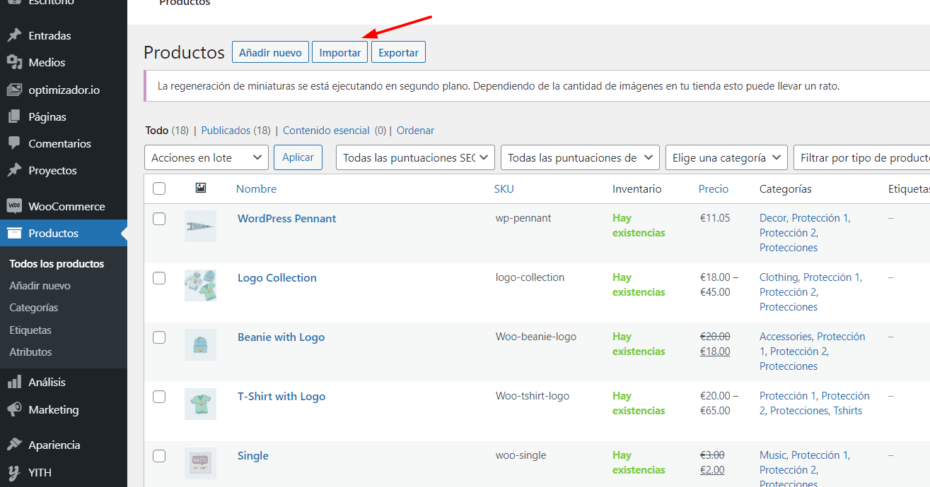

En este caso si para gestionar la tienda usas WooCommerce puedes importar el CSV desde las opciones basicas que tiene disponible el complemento, solo debes ir a Productos -> Todos los productos y pulsar en importar
Screenshot (58)

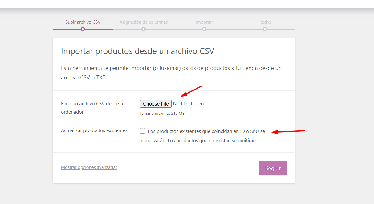

Dentro de este apartado puedes subir tu CSV, ten en cuenta que si vas a actualizar el stock el id o sku de los productos debe ser el mismo
Screenshot (59)
