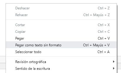

El contenido lo estás creando directamente en el editor del wordpress o lo estas copiando de algún word y pegarlo en tu entrada?, si este es el caso el wordpress muchas veces toma este estilo de interlineado o alineación que estés utilizando en el word, te recomiendo usar la opción de pegar sin formato de texto haciendo click derecho directamente en el texto cuando estés trasladando el contenido de un lugar a otro
pegar

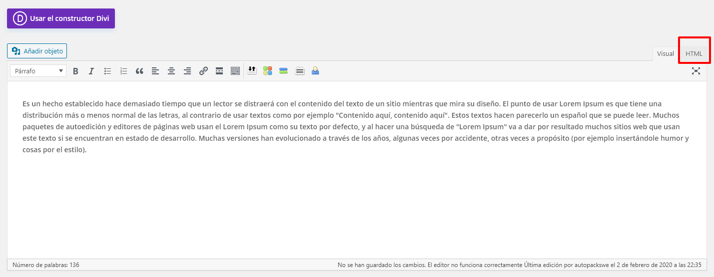

Si este no es el caso puedes verificar haciendo click en la pestaña de HTML en el texto para verificar si tienen códigos extras que estén modificando la forma o el interlineado de los parrafos

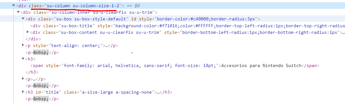

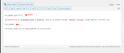

Estas usando algún código adicional en tus artículos para añadir columnas? Puedo ver en el inspector de elementos que es posible que no estés cerrando la columna  de forma correcta.
imagen
Este tipo de clases son usados por el plugin Shortcodes Ultimate

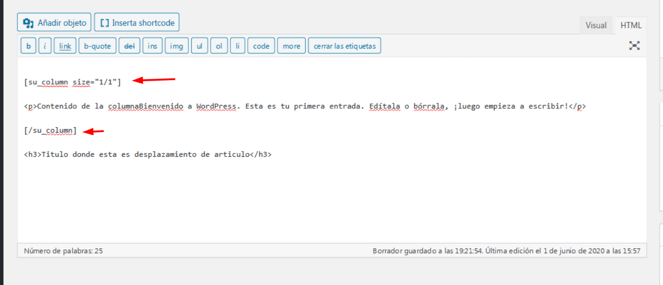

Verifica dentro de la sección donde se muestra el desplazamiento de las columnas, justo antes donde inicia la linea la para el titulo de Accesorios para Nintento Switch tienes el shortcode de cierre usado en el plugin [/su_column].
Debe esta algo por ejemplo
Screenshot(117)
Comprueba si el error esta en la falta del cierre de la columna de forma correcta.
Respondido : 04/06/2020 7:31 pm
Respuestas: 4
Hola, Karen!
Tenías razón! Era eso! Muchas gracias!

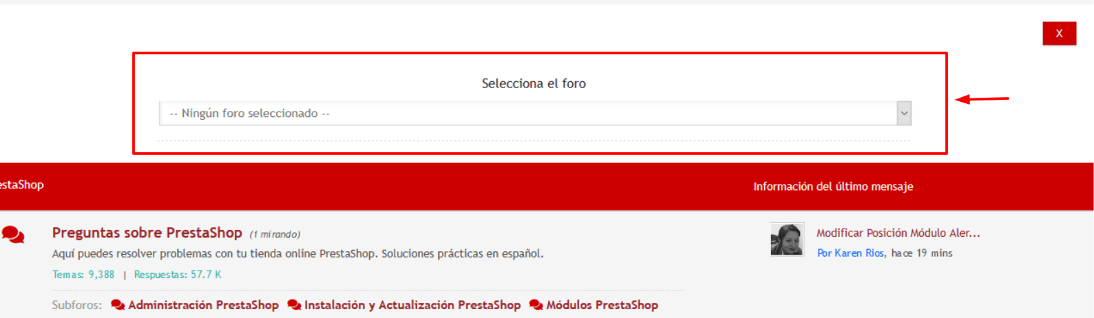

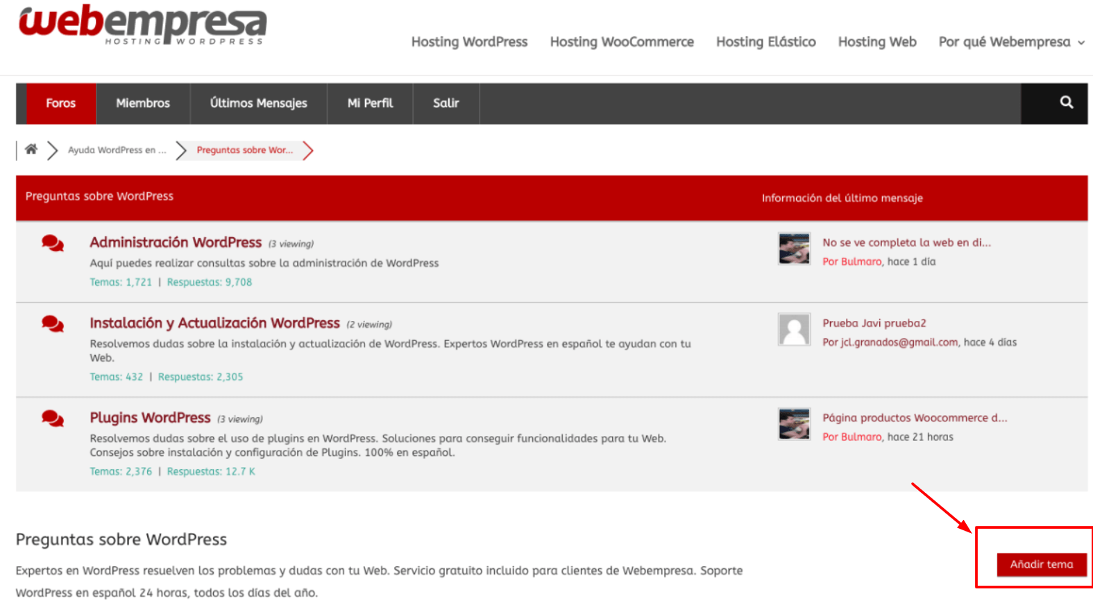

Por supuesto, para abrir un nuevo tema en foro debes ir a la sección de Añadir tema que se encuentra desplegado en cada una de las categorías
Selecciona la categoría donde deseas añadir el nuevo tema u pulsa sobre el botón
Screenshot(358)

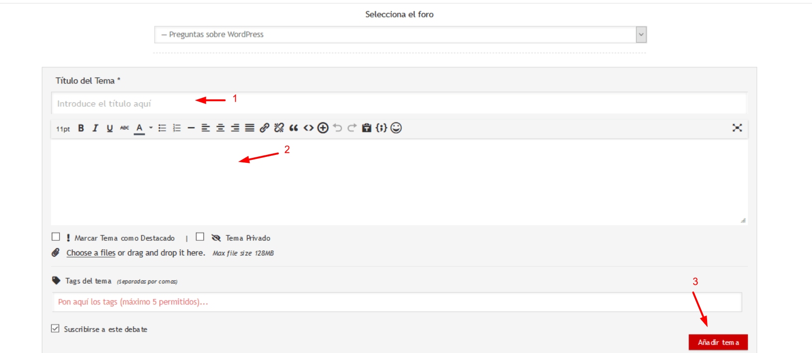

Una ves lo pulses se abrirá la caja del editor de texto donde debes seleccionar el foro que necesitas,
Screenshot(358)
Cuando lo selecciones solo debes escribir tu consulta y pulsar Añadir Tema
Screenshot(358)
