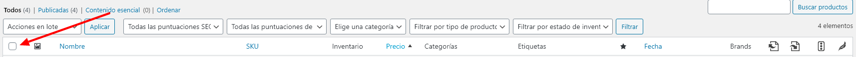

Hola Carlos,
Cuando ingreses a los productos en la vista general, puedes seleccionar con el cuadrado que tienen antes de la imagen los que deseas editar, tambien si quieres seleccionarlos todos puedes dar click en el recuadro superior:
Luego en la parte superior donde indica acciones en lote seleccionas editar y por ultimo das click en aplicar, que está justo al lado de esta selección que hiciste

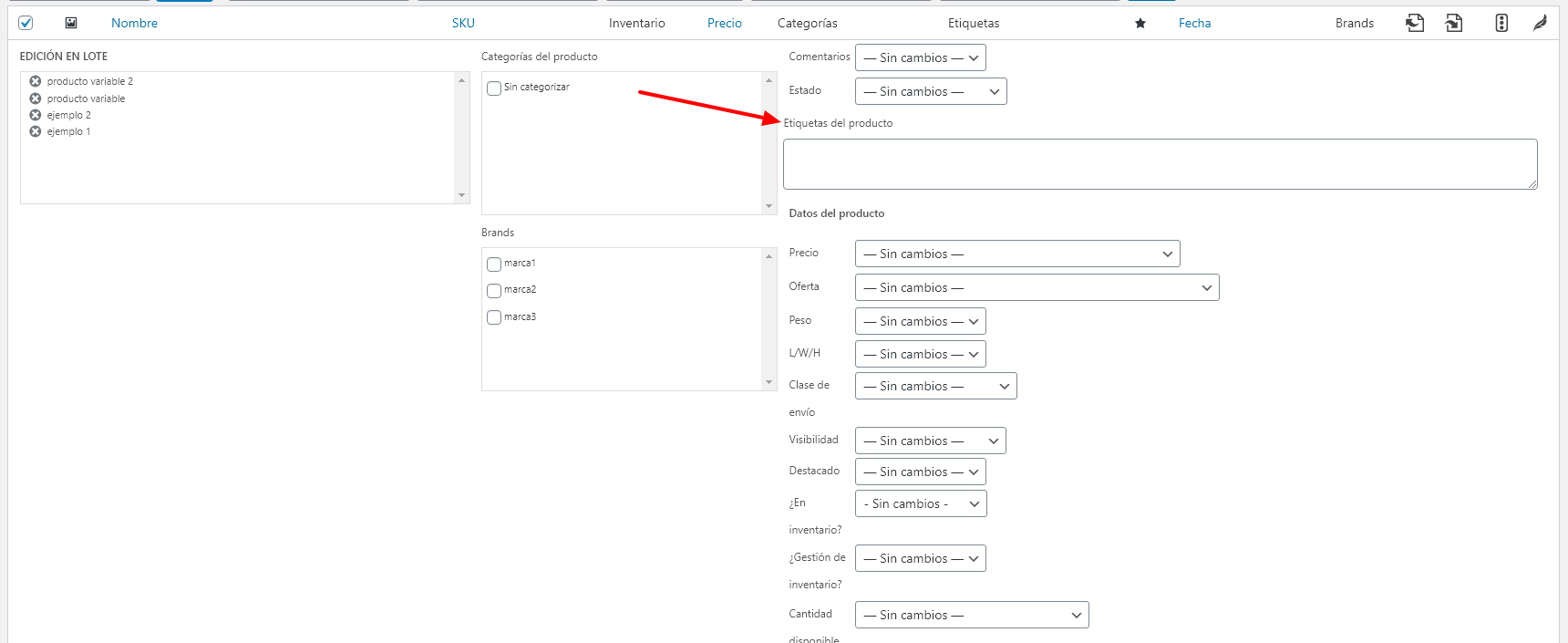

A continuación te despliega unas opciones entre las que encuentras etiquetas del producto:
Con esto puedes asignar masivamente las etiquetas que requieras para los productos, lo que si no puedes hacer es eliminar etiquetas desde este menú por lo que verifica antes de hacer cualquier cambio por que si te equivocas tendrás que eliminarlo manualmente.
