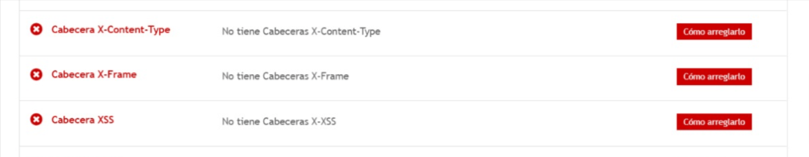

El código que vas a agregar es el que se recomienda agregar para solventar estos 3 avisos:

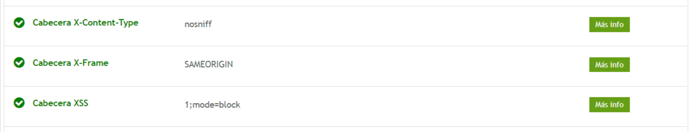

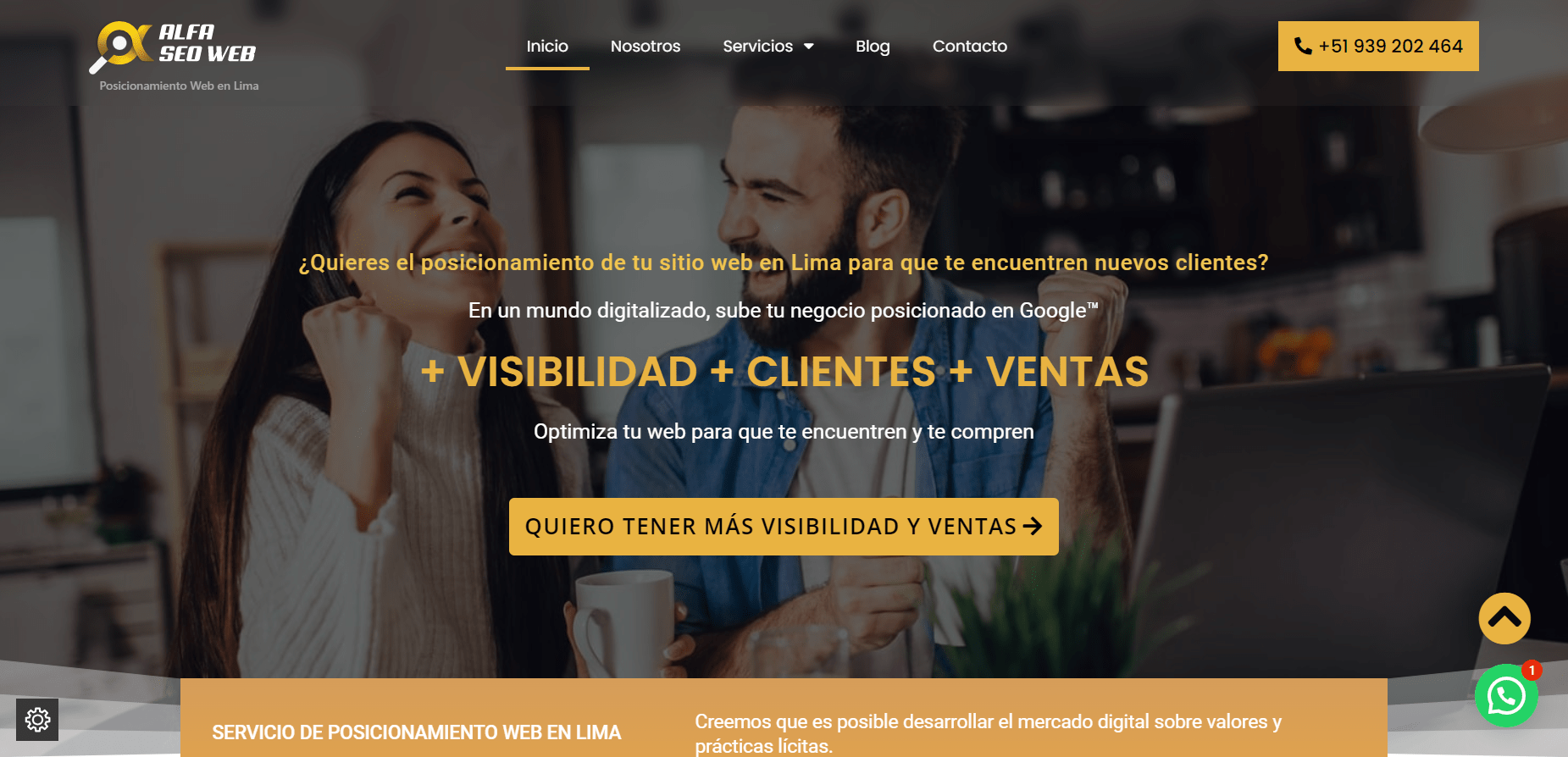

Respuestas: 12483
Hola Maria,
No pasa nada, esto quiere decir que las redirecciones están generadas de otra forma, quizás por un complemento de seo y luego de generarse el archivo htaccess se aplicaron los cambios faltantes que necesitaban estos plugins para qué funcione todo.

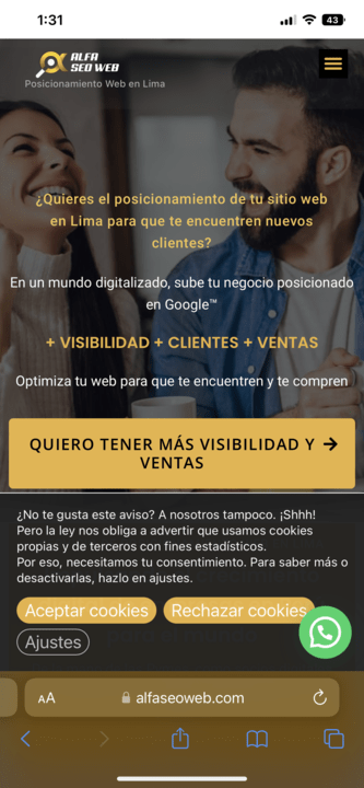

Deja todo así y verifica luego como te va el sitio, si hay alguna caída, de momento lo veo todo bien:

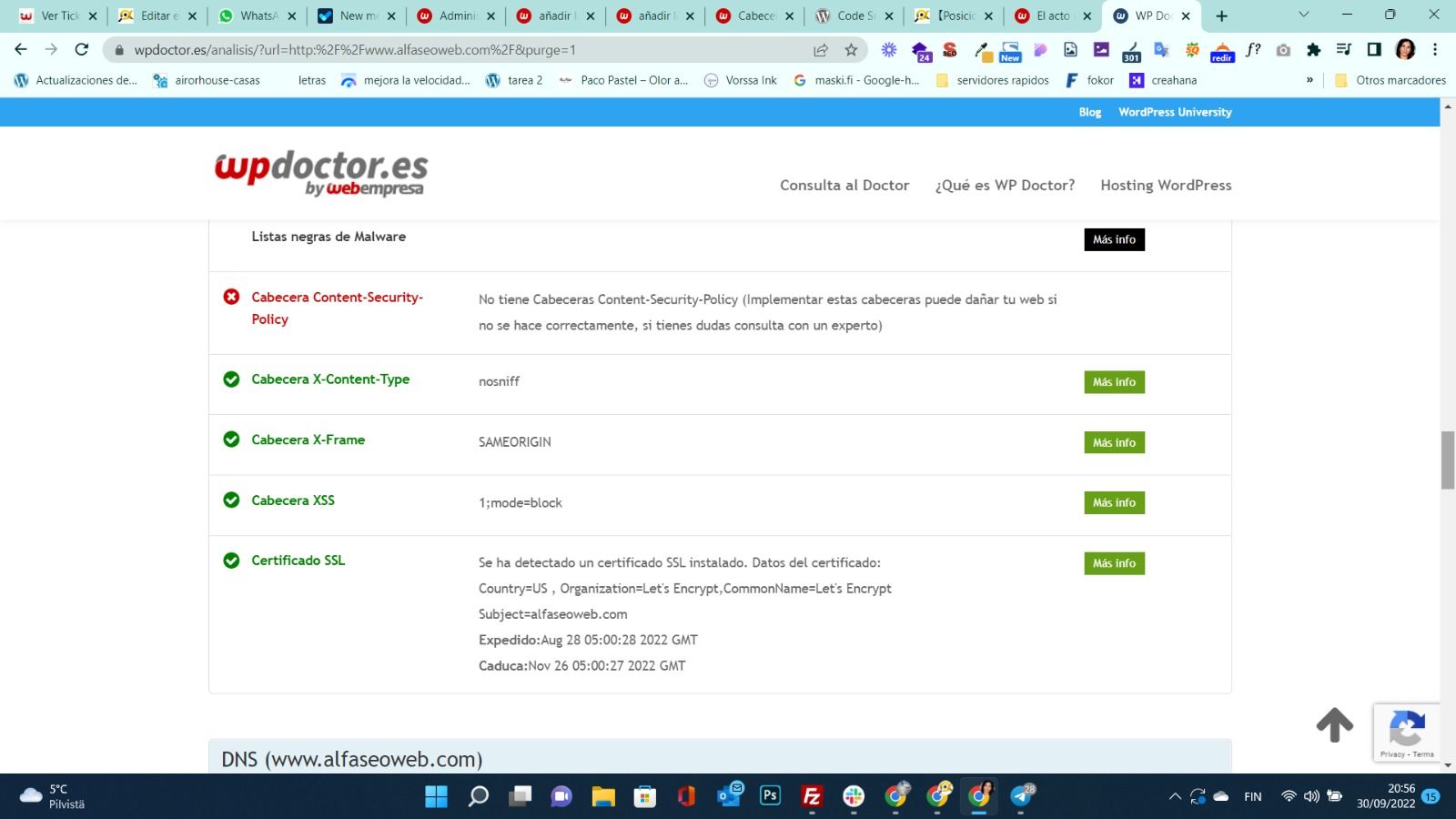

Y también veo aplicado en wpdoctor el cambio de cabecera:

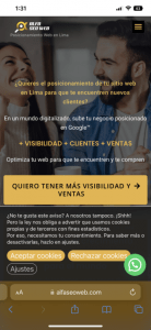

Maria Antonieta
Respuestas: 109

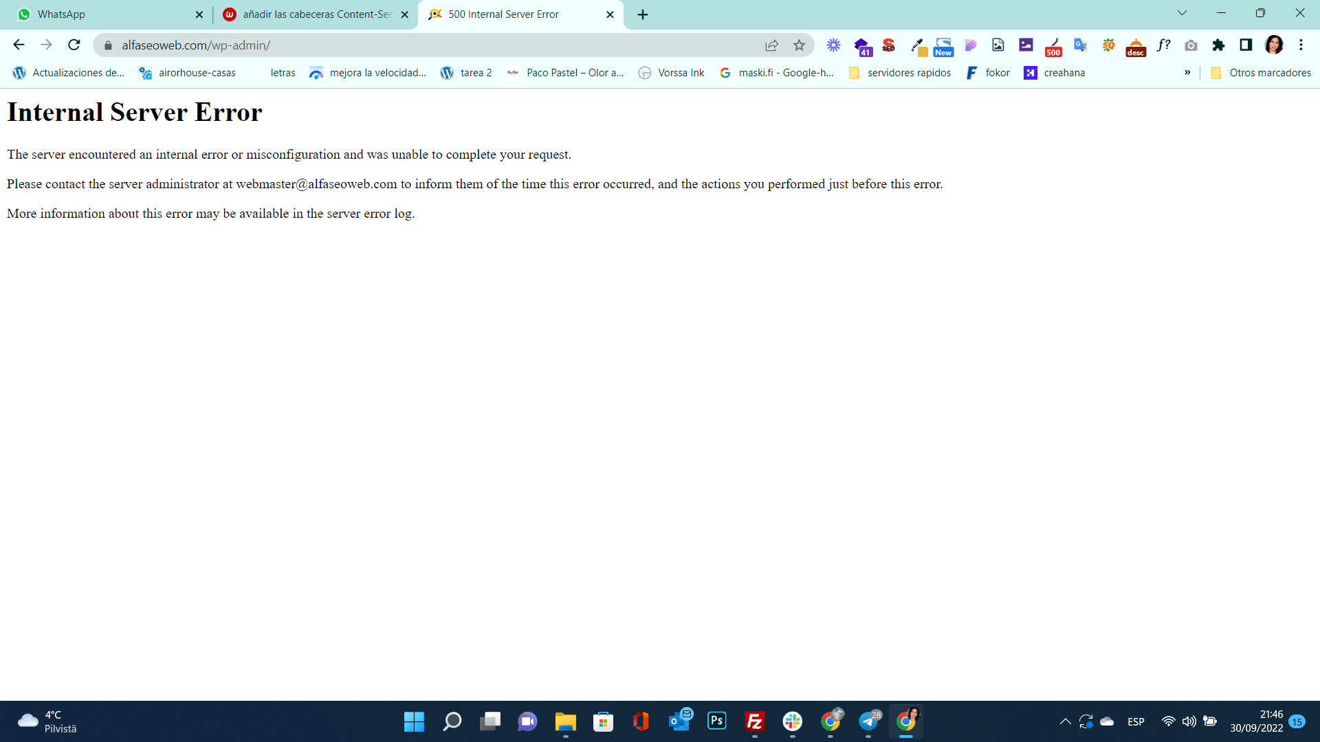

Mi pagina web no se ve, esta la pantalla con error 500
Respondido : 30/09/2022 6:24 pm
Maria Antonieta
Respuestas: 109

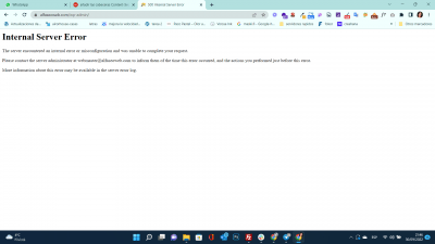

@argenis Tengo error 500 ! la web no funciona.
WhatsApp Image 2022 09 30 at 9.18.01 PM
Respondido : 30/09/2022 6:32 pm
Respuestas: 12483
Hola Maria,
Desde aquí vemos tu sitio funcional:
Si ya tienes todo hecho, disculpa, pero para qué quieres volver a hacer todo el proceso?

Maria Antonieta
Respuestas: 109
@argenis
madre mia no se si llorar o reirme.
quiero entrar a mi web y me da error 500.
Respondido : 30/09/2022 6:42 pm

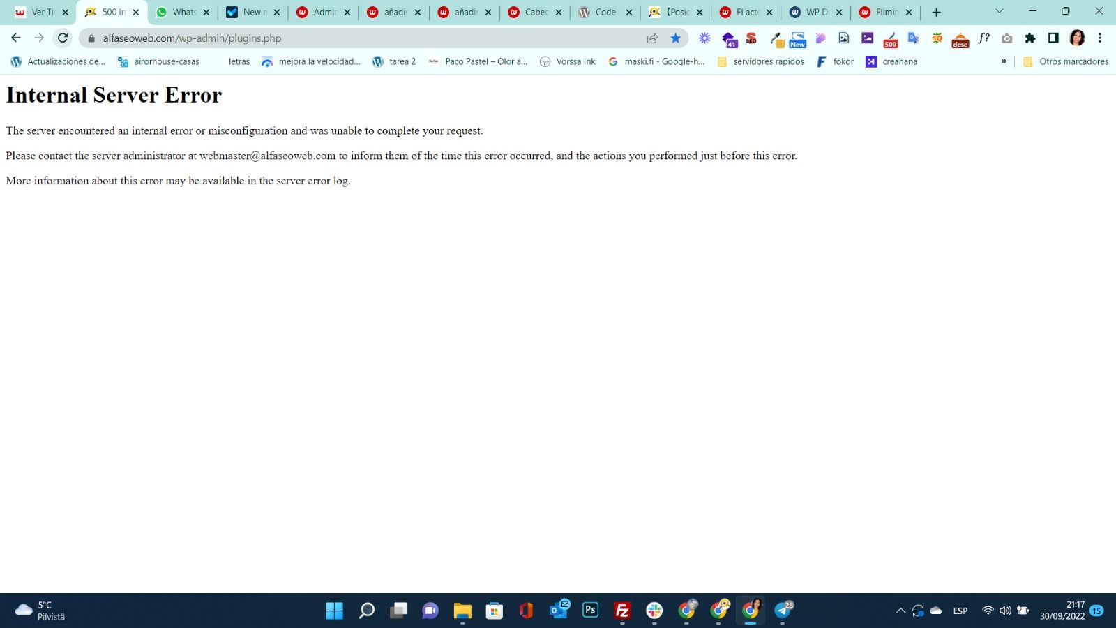

igualmente entre del lado incognito y paso lo mismo error 500.
No puedo entrar a mi web.

Respuestas: 12483
Hola Maria,
verífica subir la versión php de tu sitio a 7.4 actualmente está en 7.1 es algo vieja:
https://guias.webempresa.com/preguntas-frecuentes/cambiar-la-version-php/
