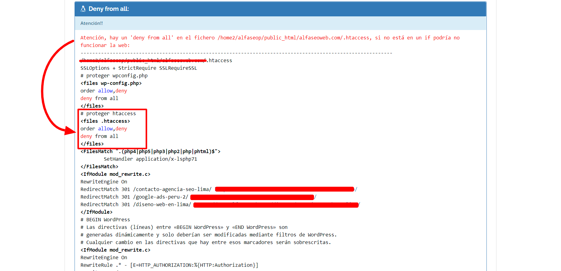

Verifica igualmente subirlo a 7.4, es lo que te estamos comentando ahora, si da error es solo bajarlo nuevamente a 7.1 no hay problema. Veo que en tu asistente virtual stephan indica que en tu archivo htaccesss tienes un código:
Elimina eso que te marco, si no resuelve nada, puedes ingresar a:
Cpanel > administrador de archivos > public_html > dominio > wp-content > plugins
Aqui renombras la carpeta de code snippets para que se desactive de tu wordpress junto con el código function que has agregado.

@argenis hecho.
Ya pude entrar.
Una pregunta, que hago con el plugin que agrege para subir las lineas de codigo?
- lo marco en lam casilla y lo elimino ? ya esta desactivado

Hola Maria,
Es correcto, puedes eliminarlo, si no te deja dentro de tu WordPress puedes eliminar la carpeta que modificaste el nombre y listo.
