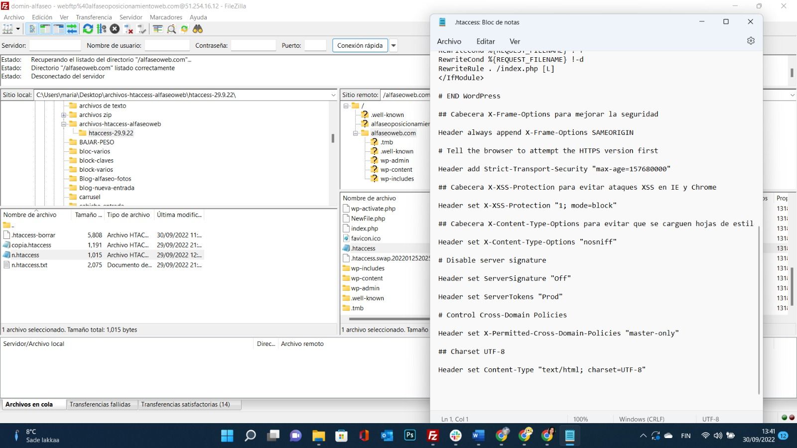

yo agrege la cabecera Content-Security-Policy por la mañana a mi archivo .htaccess y lo puse al principio de mi archivo .htaccess

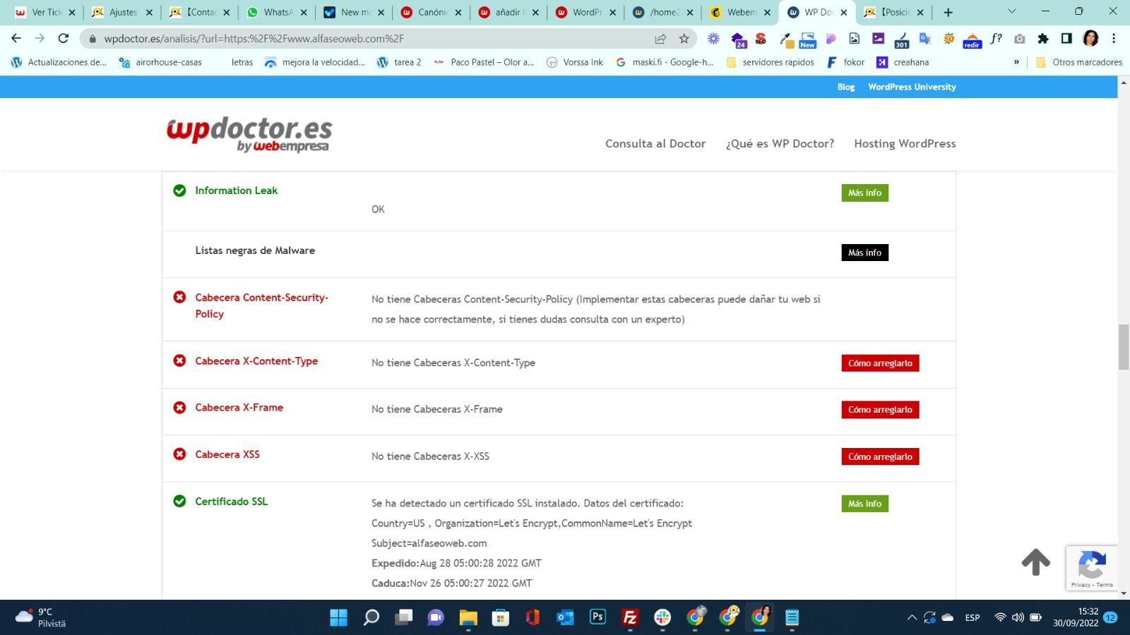

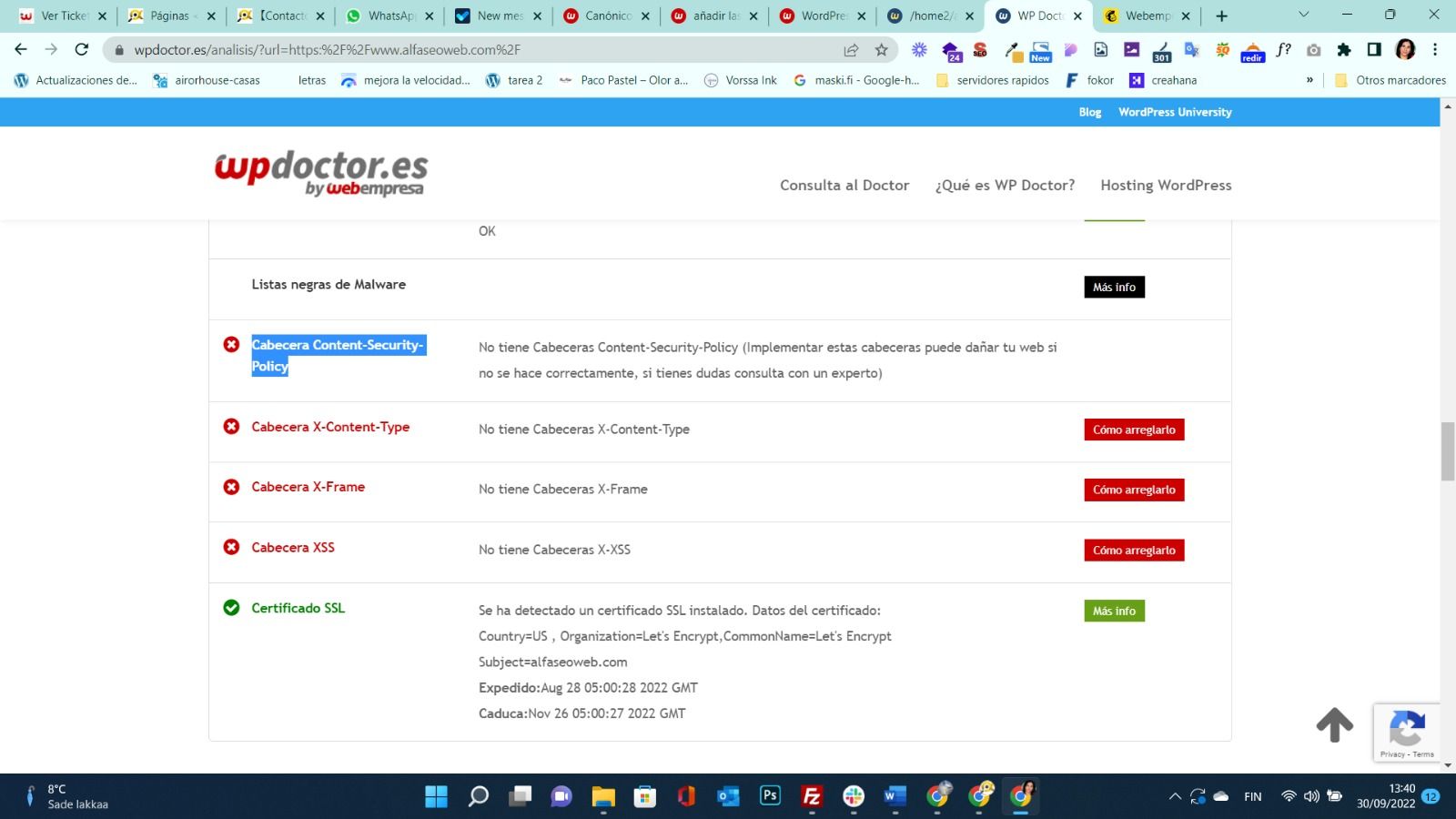

He hecho el análisis con la web del wp doctor
y aparece como si no tubiera ninguna de la cabeceras :/
sin embargo tengo todas menos Cabecera Content-Security-Policy
agrego imagen.
Image 2022 09 30 at 1.41.26 PM
Image 2022 09 30 at 1.40.52 PM

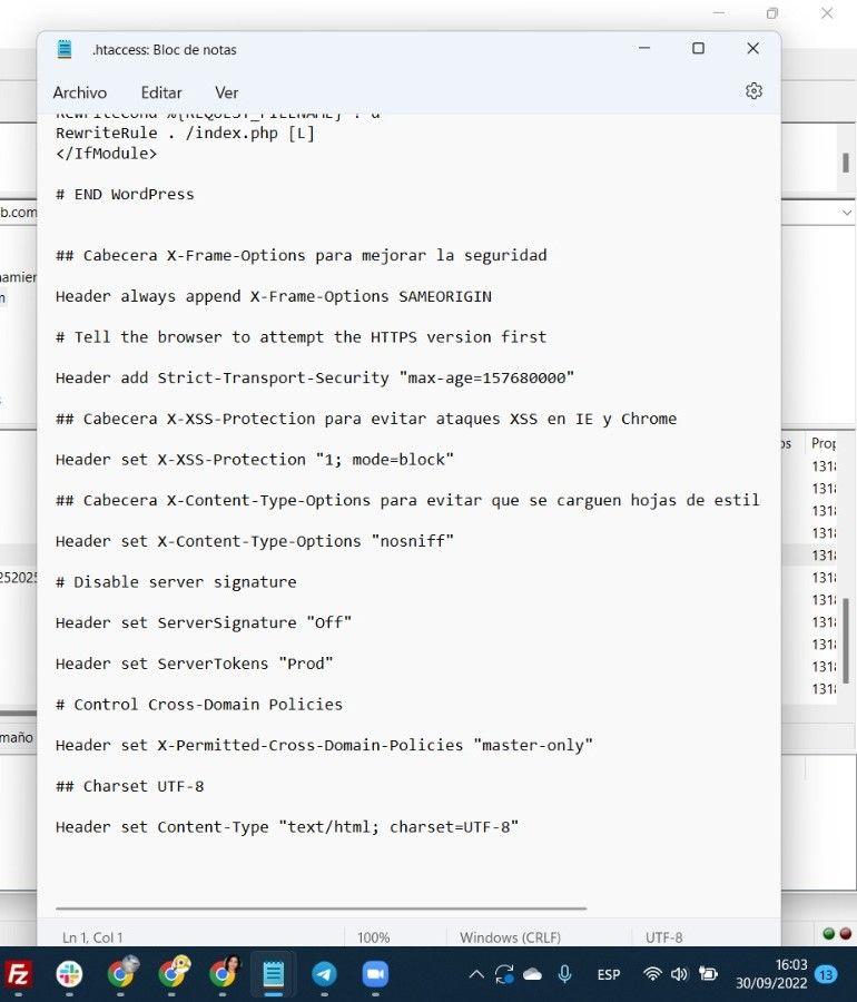

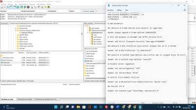

Te comparto el archivo en 2 imagenes.
WhatsApp Image 2022 09 30 at 4.03.14 PM

Hola Maria Antonieta.
Las cabeceras estan añadidas y funcionado.

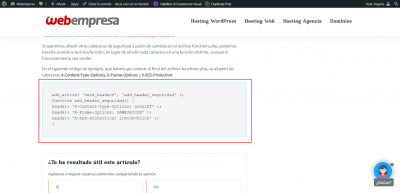

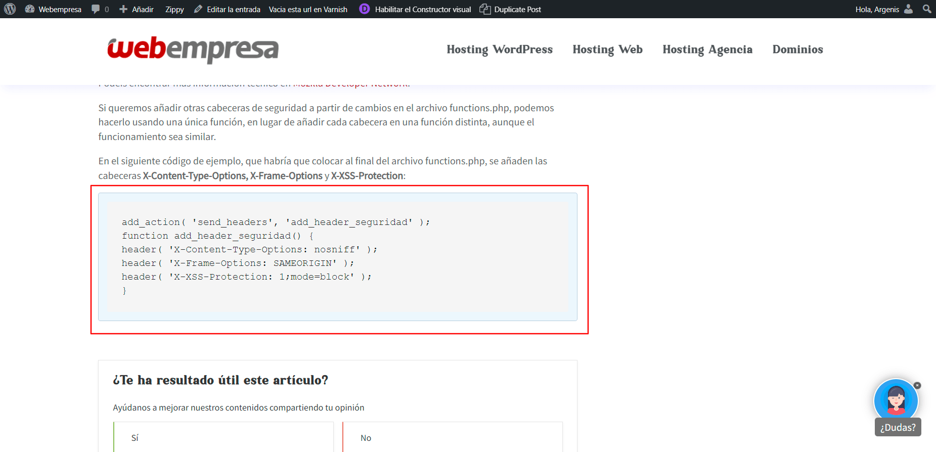

Tienes otra opción para añadirlas que es con una función, revisa esta entrada del Blog:
-> https://www.webempresa.com/blog/cabecera-x-content-type-options-problemas-de-seguridad.html

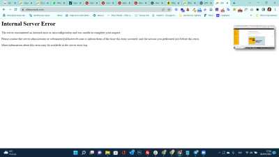

@pepesoler Espere un rato para ver el analsis de wpdoctor y entonces toda mi web TENIA la pantalla blanca error 500
fui a filezilla y quite el archivo .htccess  que contenia todas cabeceras y puse el que tenia desde el principio.
WhatsApp Image 2022 09 30 at 5.34.26 PM
ahora regrese a mi web y ya funciona de nuevo. Madre mia que susto con estas cabeceras que no ayudan en NADA.

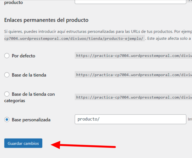

Cambia el nombre del principal, para que estés sin un htaccess, luego ingresas a tu wordpress y vas a Ajustes > Enlaces permanentes. Una vez dentro actualizas los enlaces solo haciendo clic aqui:
Sin hacer algún cambio solo haces clic alli y se te va a generar un nuevo htaccess, el que debes tener por defecto. Antes de volver a probar con los códigos de htaccess, prueba con esto:
https://www.webempresa.com/blog/cabecera-x-xss.html

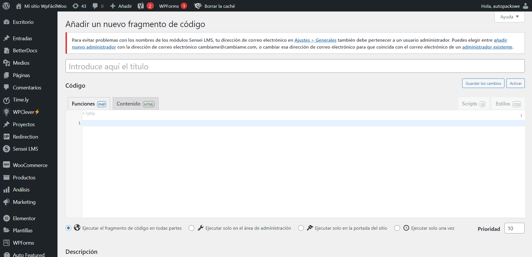

Vas a agregarlo instalando este complemento > https://es.wordpress.org/plugins/code-snippets/, cuando lo instalas haces click en agregar nuevo código:
Por si tienes duda el código que vas a agregar es este que está al final:
Lo insertas y haces clic en guardar y activar. Con esto insertado verificas nuevamente, si sigue sin mostrarse en el wpdoctor, agregas a tu htaccess solo esto:
## Cabecera X-Frame-Options para mejorar la seguridad
Header always append X-Frame-Options SAMEORIGIN
## Cabecera X-XSS-Protection para evitar ataques XSS en IE y Chrome
Header set X-XSS-Protection "1; mode=block"
## Cabecera X-Content-Type-Options para evitar que se carguen hojas de estilo o scripts maliciosos
Header set X-Content-Type-Options "nosniff"

Sobre el plugin que usaria para subir el complemento:
- De instalar el plugin y usarlo, puedo luego quitarlo ?
- y al agregar el plugin solo se abre alguna ventana donde agregaria esas lineas de codigo y listo?
o es que ahi se ve todo el archivo funtions.php y debo saber por encima o por debajo, principio o final de que codigos subo loq ue tengo que subir ?

El plugin funciona igual que cualquier otro complemento activas y desactivas cuando gustes, pero te indico con este complemento para que en caso de que suceda algo como ya hay un historial de pantallas blancas y errores, puedas recuperar el sitio de forma más fácil que editando directamente en el archivo functions.php
Con respecto a si se ve un panel, si. te comparto captura:
Solo es hacer clic donde te indique y sigues los pasos, es muy importante que sigas todos y cada uno de los pasos.

captura de pantalla de comos se ve la caja donde voy a insertar el codigo :
hay una caja donde dice : introduce aqui el titulo
que es lo debo escribir ahi exactamente?
