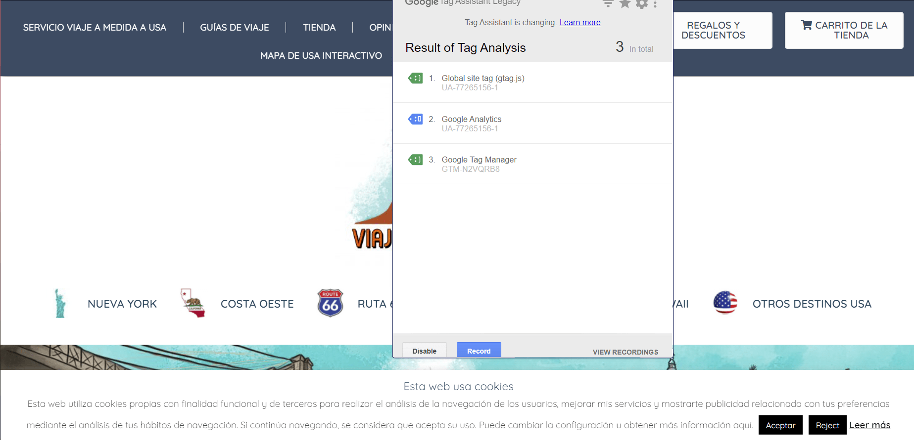

Desde la extensión de google analitycs puedes ver los códigos que están activos actualmente:
Puedes validar si el código es correcto ingresando a tu analitycs y validando el mismo. Sobre lo que comentas que no lo toma del todo puedes leer la guia directamente de Google sobre este tema.

Puedes intentar, cambiar el tipo de conexión a la 4; sin embargo, todo esta mostrándose de forma correcta, tanto en esa captura que te envío como directamente en el código del sitio veo que esta tomando el código de Google.

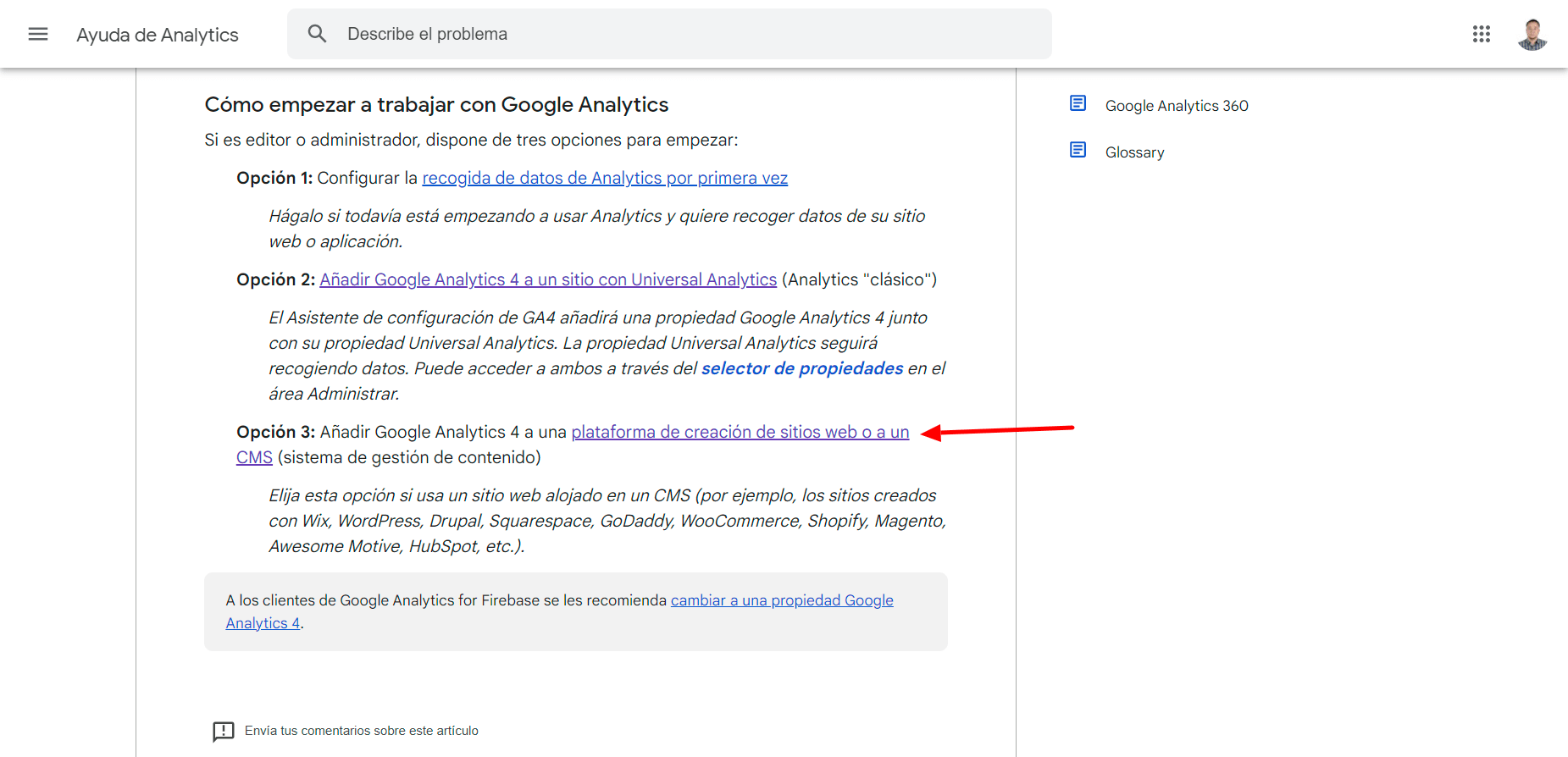

Directamente en el link que te compartí previamente tienes la guía:
https://support.google.com/analytics/answer/10089681

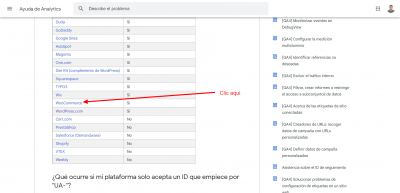

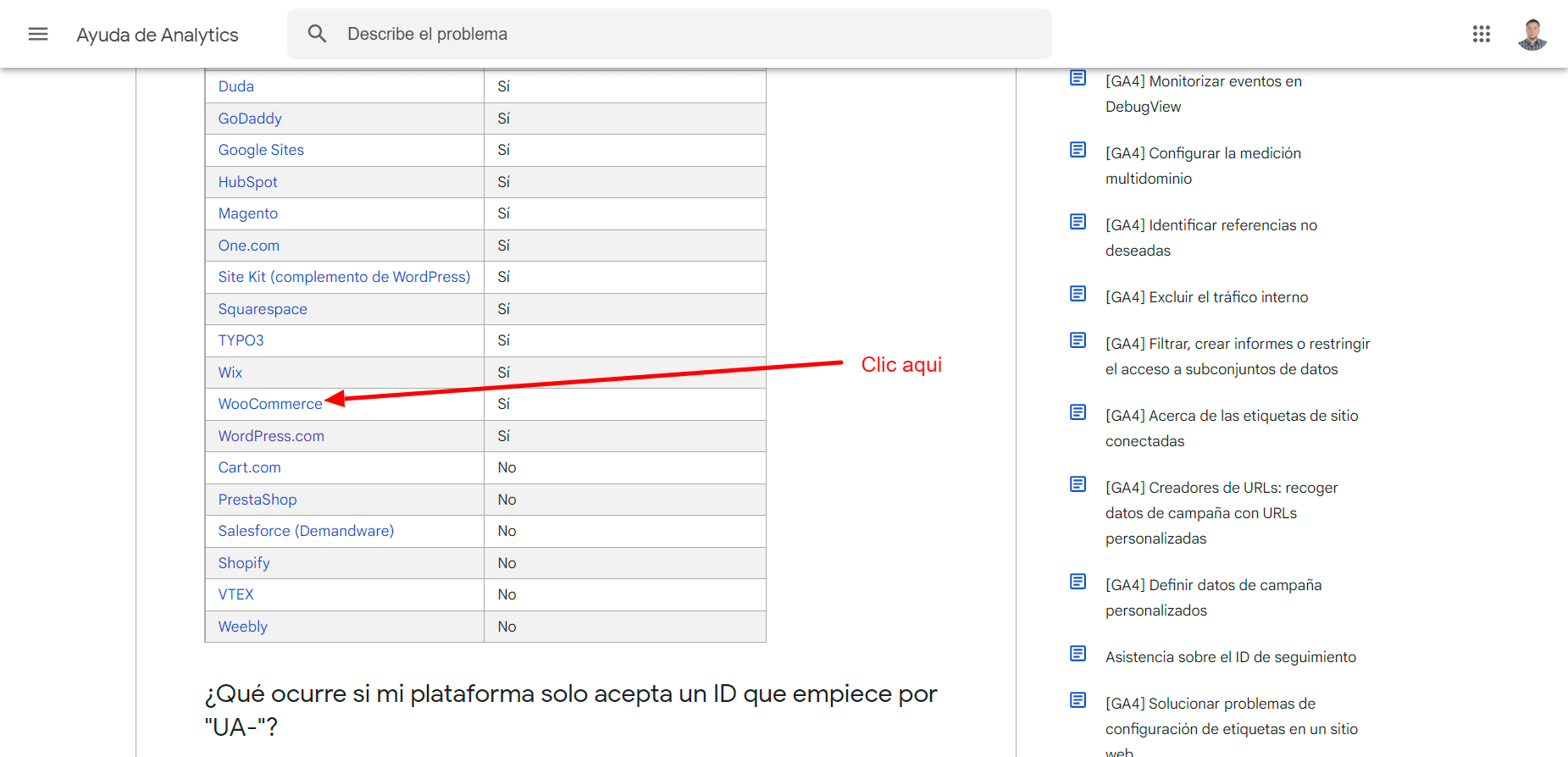

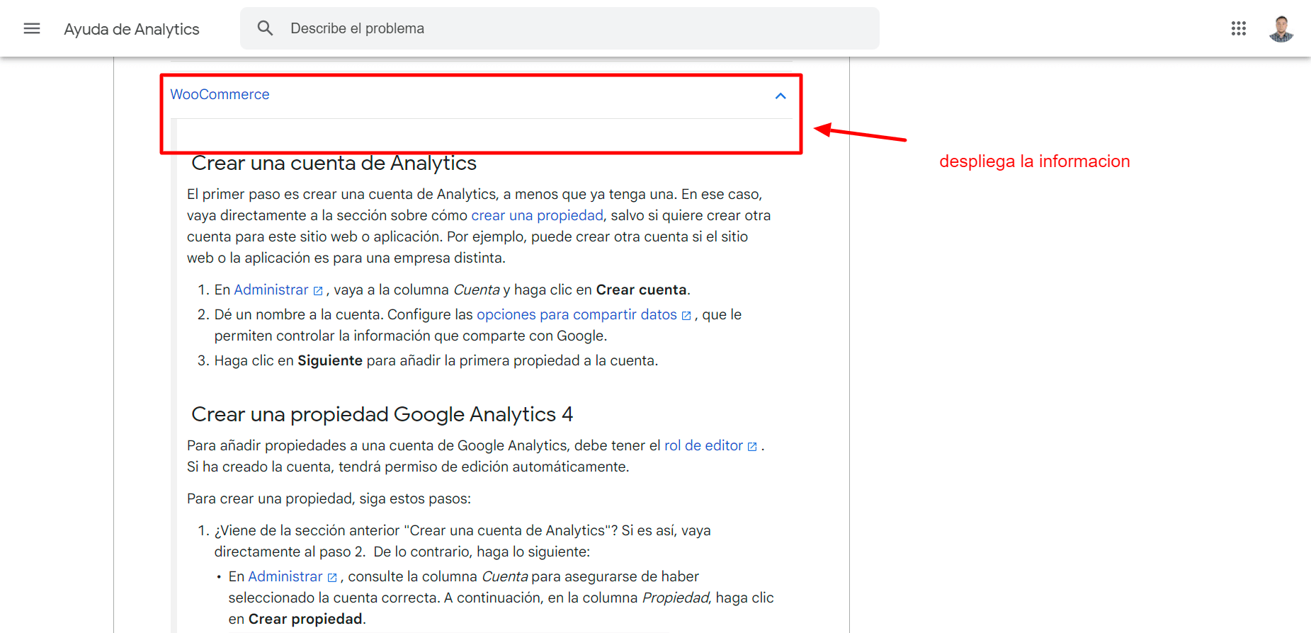

Argenis, ¿pero no tendría que seleccionar wordpress.com? En la web incorporamos hace un tiempo una tienda con woocommerce, pero poniendo woocommerce, va a registrar la web completa?
Muchas gracias.
Respondido : 21/02/2023 5:47 pm

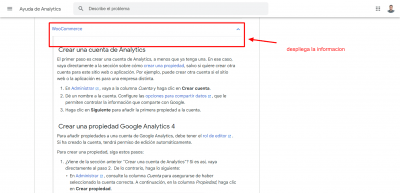

Hola Victor,
En este caso son los mismos pasos para ambas opciones en WooCommerce ten en cuenta que mencionan como generar el codigo g4; sin embargo, revisa puedes revisar los pasos que te indique el mismo asistente como mencionan en el siguiente foro donde se trató un tema similar → https://www.webempresa.com/foro/preguntas-sobre-wordpress/implementacion-google-analytics-4-en-wordpress

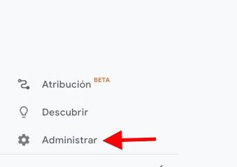

Básicamente, el resumen de los pasos serían:

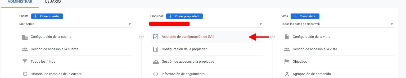

En la consola de Google Analytics selecciona el icono inferior de Administrar:
screenshot analytics.google.com 2022.10.13 16 24 17
.- Selecciona " Asistente de configuración de propiedades Google Analytics 4 " y sigue los pasos del asistente:
screenshot analytics.google.com 2022.10.13 16 26 34
