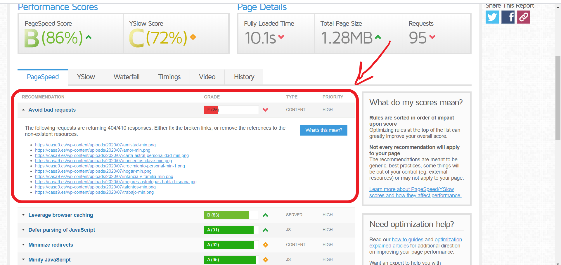

Para ver qué había pasado exactamente, le pasé el test de GT Metrix, y me dio todo más o menos correcto, menos un apartado en el que decía que tengo enlaces rotos. Dichos enlaces, hacen referencia a justamente a todas las imágenes que eliminé; adjunto captura de pantalla de GT Metrix.
Bad requests

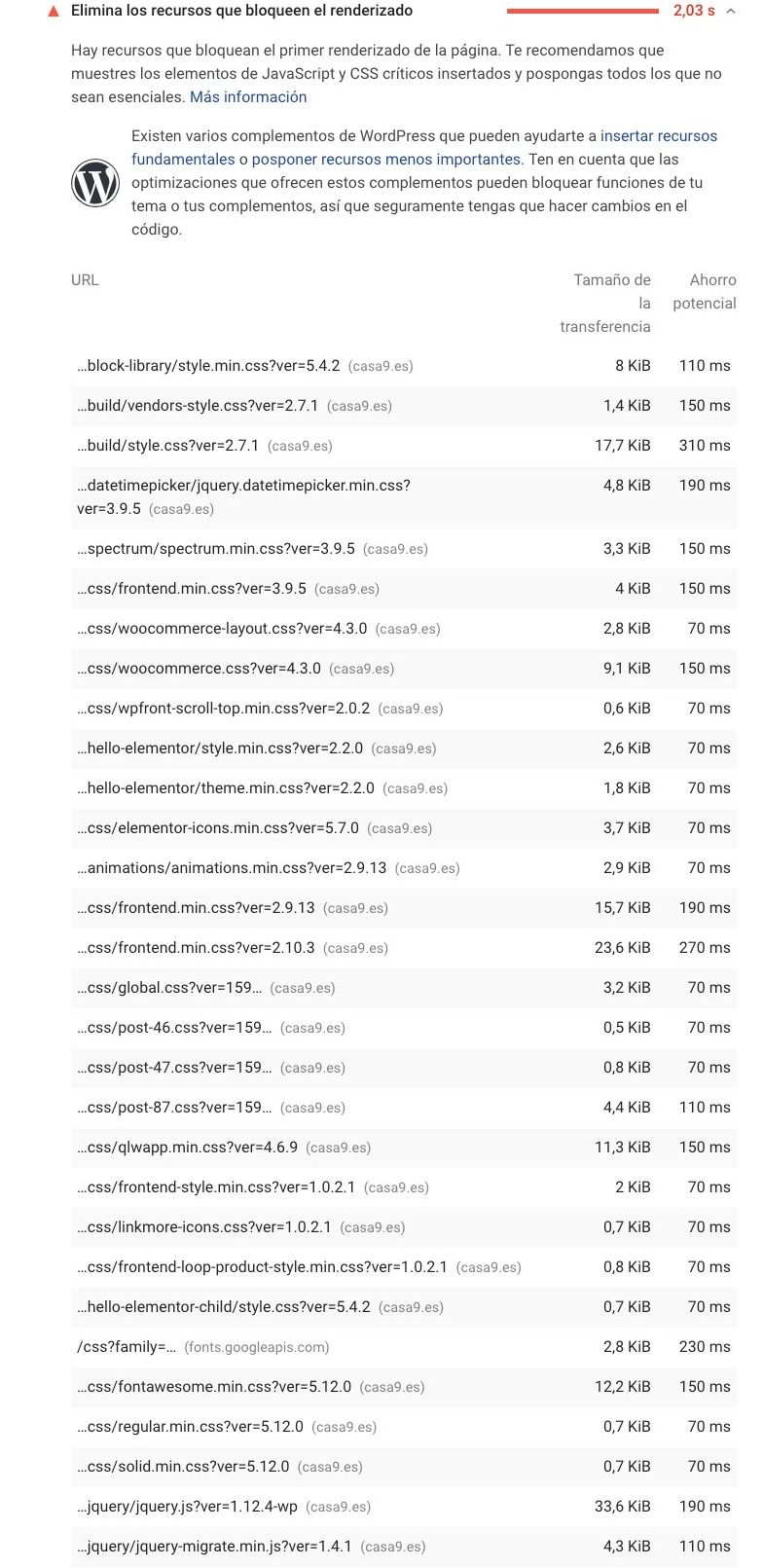

Los recursos que veo con más carga son los de JS y CSS
screenshot developers.google.com 2020.07.13 12 03 37
Instala el plugin autoptimize y dejalo con los valores por defecto:
_> https://es.wordpress.org/plugins/autoptimize/
Una vez lo tengas, revisa los tiempos de carga y nos lo indicas, aunque la carga sea lenta lenta, deja el plugin activo e iremos revisando.

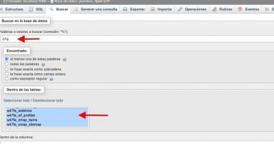

Si quieres eliminarlo de la base de datos puedes hacer una búsqueda desde phpMyAdmin.
.- Seleccionas la base de datos que utiliza tu instalación y en el menú superior pulsa en " Buscar "
.- Añade la URl a buscar y selecciona todas las bases de datos:

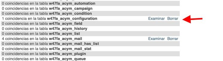

Mostrará todas las tablas donde se encuentra esa URL y un botón para eliminarlas:
screenshot cp605.webempresa.eu 2083 2020.07.13 12 19 16
Si te decides por la opción de la base de datos, recuerda exportar la BD para tener una copia pro si sucediera algo poder restaurar.

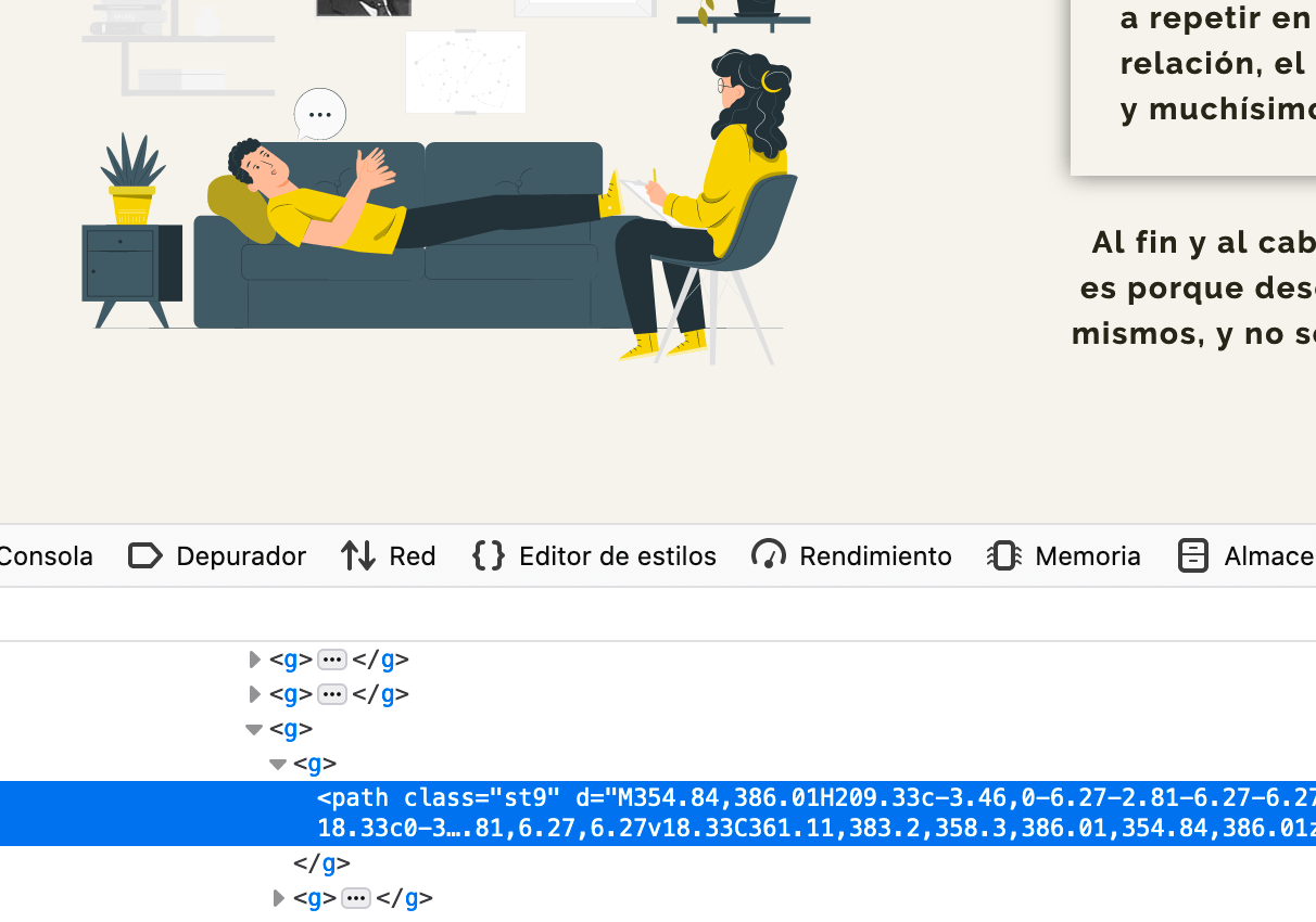

Veo que has insertado las imágenes SVG pero como código directamente como pare del contenido del artículo, esto es incorrecto, trata a a las imágenes .svg como archivos, es decir con una url de enlace, similar a .jpg o .png
En la imagen adjunta se puede ver todo el código que te ha generado la insersión de imágenes svg como parte del contenido.
Captura de Pantalla 2020 07 13 a la(s) 11.14.53
Cómo has insertado las imágenes?, si has usado un plugin posiblemente has habilitado alguna configuración que cargue la imagen de esa forma.
