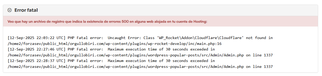

He podido validar de que en tu sitio tienes instalado WP Rocket, entiendo que has realizado varias pruebas, entre ellas cual ha sido el resultado de desactivar el plugin por completo?
Por otro lado he podido apreciar que hay errores 500 que afectan el sitio
error
Estos parecen estar relacionados con el tiempo de ejecución de algunas tareas, para este caso puedo sugerir aumentar los parámetros PHP

Para probar comportamientos puedes bajar a versión de PHP 7.4 y aumentar al máximo todos los parámetros
