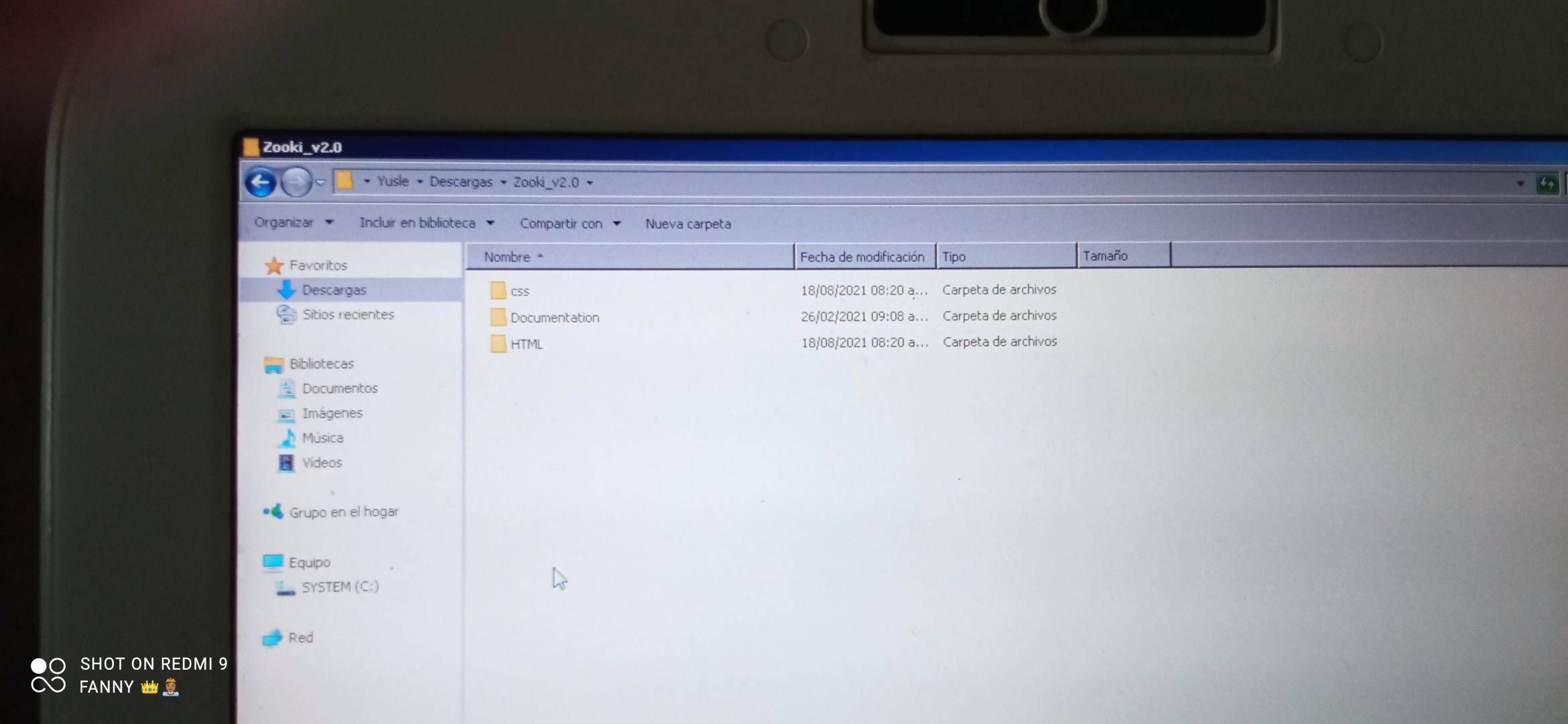

Este es el archivo y adjunto imagen de lo que encuentras dentro del .Zip
Respondido : 18/08/2021 2:57 pm
Respuestas: 282
IMG 20210818 105006
Esos son los archivos que tiene dentro del Zip
Respondido : 18/08/2021 3:00 pm
Respuestas: 19410
Hola Ramón,
Este archivo no contiene ningún archivo de tu tema, puedes comentarnos cuál es el tema que intentas añadir y desde donde lo estas descargando? de esta forma podemos ayudarte con mayor detalle

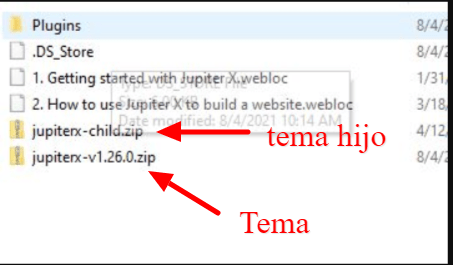

De manera general ten en cuenta que al comprar un tema el archivo descargado debe contener diferentes carpetas, entre ellas la de la documentación y el archivo del tema principal en formato .zip muchas veces también tiene el tema hijo del tema.
Entonces una estructura puede ser
Capture.JPG (359

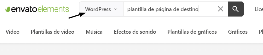

El archivo que necesitas instalar será el que día nombre-tema.zip, verifica descargar el archivo y que dentro de esta contenga esta información, de igual forma verífica que el tema que estés comprando sea compatible con WordPress, ten en cuenta que muchas veces los desarrolladores realizan la misma versión del tema para diferentes plataformas.
Comprueba cuando realizas la búsqueda estés filtrando que sea compatible con WordPress

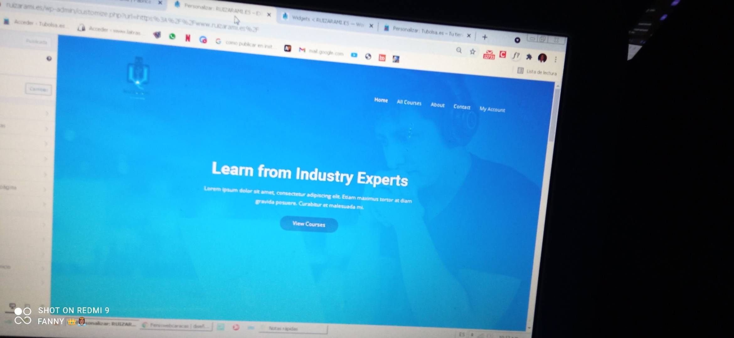

@karen He seguido tu recomendación y me he descargado el tema Astra ya tengo toda mi plantilla pero necesito que me ayudes a cambiar el color de esta cabecera
IMG 20210903 104338
Respondido : 03/09/2021 4:04 pm
Respuestas: 19410
Hola Ramón,
En este caso para tener un mayor control sobre el hilo y ayudarte con mayor detalle abre un nuevo tema. De esta forma podemos enviarte indicaciones precisas como solucionarlo sin confundirnos con el tema actual.
Respondido : 03/09/2021 4:19 pm
