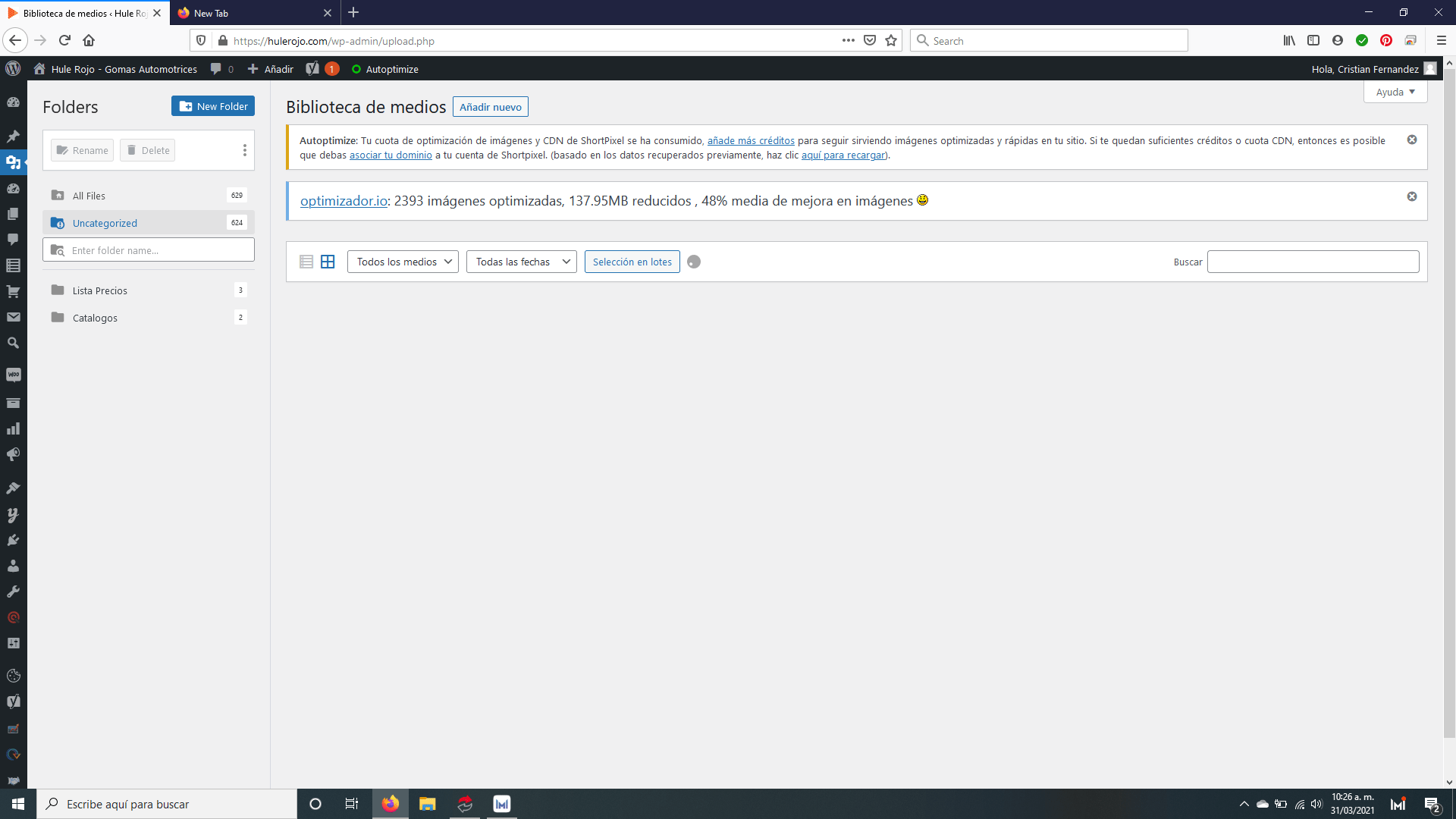

uenas tardes. Les escribo por que tengo un problema muy similar y desde el sistema de tickets me solicitaron que acudiera al foro de soporte ya que aqui estan los especialistas.
Antes que nada mi URL es: https://hulerojo.com
Descripción del problema:

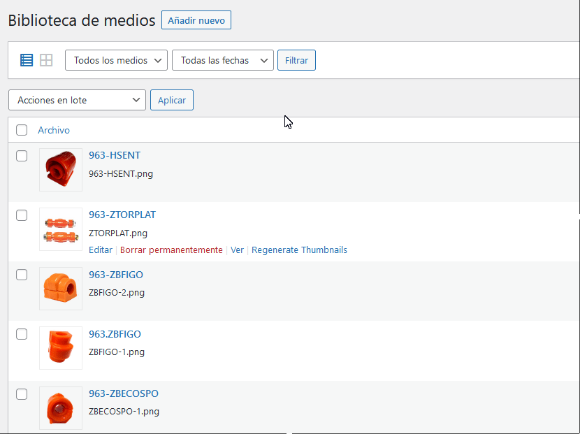

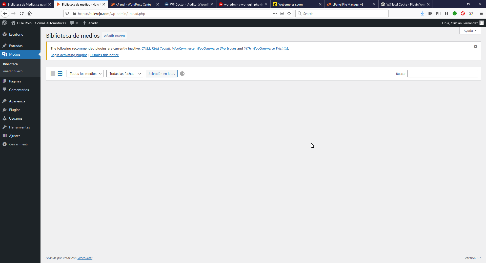

  • Cuando intento acceder a la biblioteca de medios en modo miniaturas, se queda un circulo girando indefinidamente y no me presenta ninguna imagen.Este error no se presente en modo listado.
  • He desactivado todos los plugins, cambiado el tema a Twenty Twenty, bajado la versión de PHP y el problema continua.
  • Utilice este foro por que veo que el usuario que lo inicio, tenia un problema muy similar.

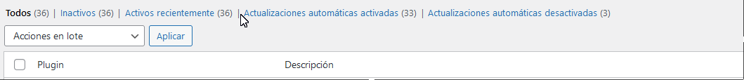

Desactiva todos tus plugins nuevamente, luego dirígete a Ajustes -> Medios -> Asegúrate de que el campo
Saludos 🙂
Respondido : 01/04/2021 12:35 am
Respuestas: 18
@bulmaro-webempresa
He desactivado todos los plugins como sugeriste.
He ido a los ajustes y tambien quite la información del campo Ruta URL.
El problema continua

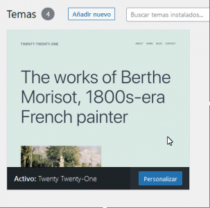

He activado el tema Twenty Twenty One, y he regenerado todos los thumbnails y no ha funcionado.

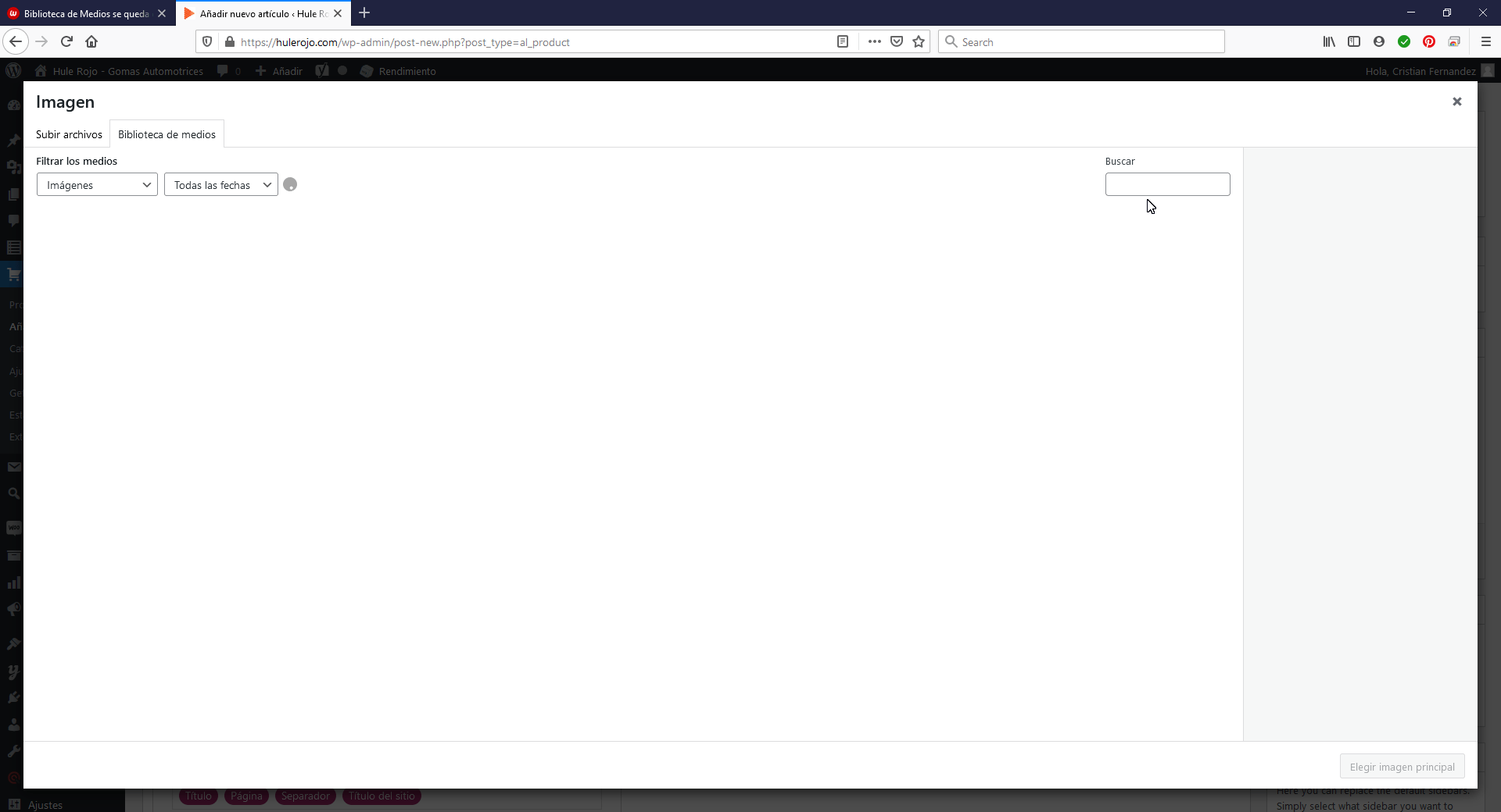

Hola Bulmaro,
No se en que momento surgió este problema en realidad. Simplemente se intento agregar un producto después de unos cuatro meses que no se hacia y nos dimos cuenta de este detalle. Si subo una imagen, solo en el momento en el que la subo, se muestra la miniatura. Lo que me llama la atención, es que en el modo listado si puedo verlas.
Respondiendo a tu pregunta en que si en las entradas las puedo ver, la respuesta es no; no es posible agregar imágenes en las entradas o cuando doy de alta un producto, precisamente por que cuando uno quiere agregar imágenes a entradas o altas de productos, se utiliza el modo miniatura.

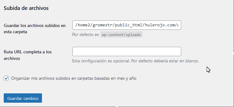

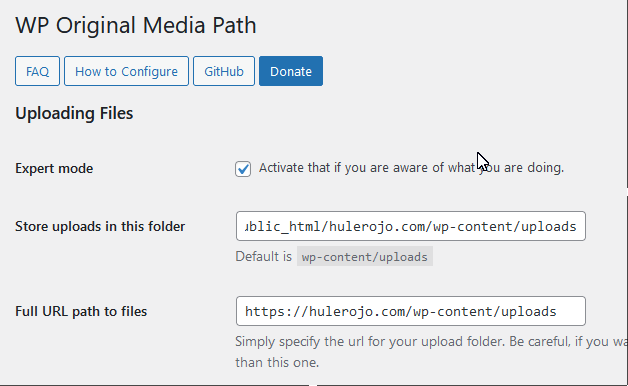

Hola Cristian.
Accede ajustes -> Medios.
En la Opción "
/home2/gromextr/public_html/hulerojo.com/wp-content/uploads
Actualiza tambien WordPress y los plugins que tengas pendientes de actualizar.
Respondido : 01/04/2021 1:58 pm
Respuestas: 12461
Hola Cristian,
En este caso si no puedes hacer una restauración de antes de que conocieras el problema, lo mejor es hacer un clon y verificar si en el clon sucede lo mismo, sin embargo también veo que en la imagen que nos compartes no se ve la ruta completa donde subes las imagenes:
Nos las puedes enviar nuevamente? adicional te comparto la guía para clonar sitios:
https://guias.webempresa.com/preguntas-frecuentes/clonar-mi-web/
Verifica y nos comentas, un saludo 🖐️

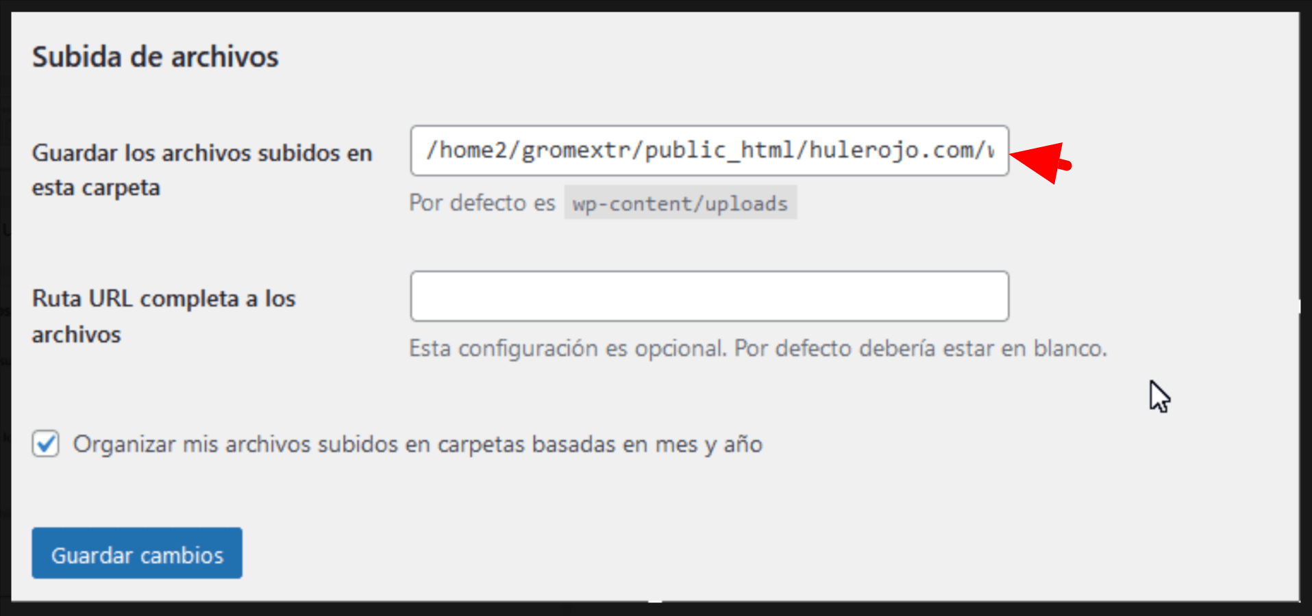

Respondido : 01/04/2021 2:01 pm
Respuestas: 18
@argenis
Te mando la imagen como me la pides.
imagen
Entonces me recomiendas clonar el sitio?
Gracias!!
Respondido : 06/04/2021 8:10 pm
Respuestas: 18
Pepe,
Justo así es como lo tengo configurado, ademas que todo esta actualizado, sin embargo el problema continua. Lo que me llama la antención es que este problema solo lo hace en modo Grid. En modo listado si me aparecen las imagenes.

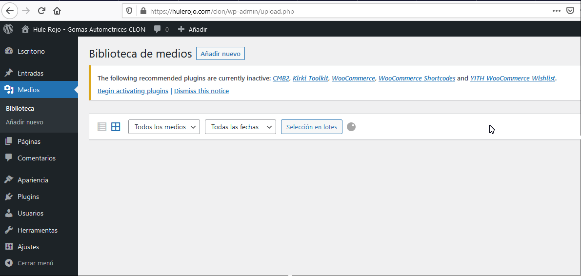

Respuestas: 18
@argenis

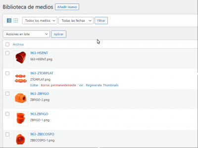

He clonado el sitio y el problema persiste. Si ves en la imágen, la url es https://hulerojo.com/clon/
imagen
