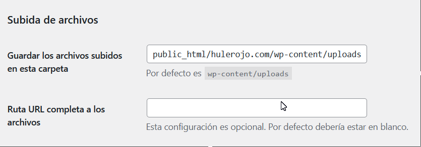

He borrado la información de Ruta URL
imagen

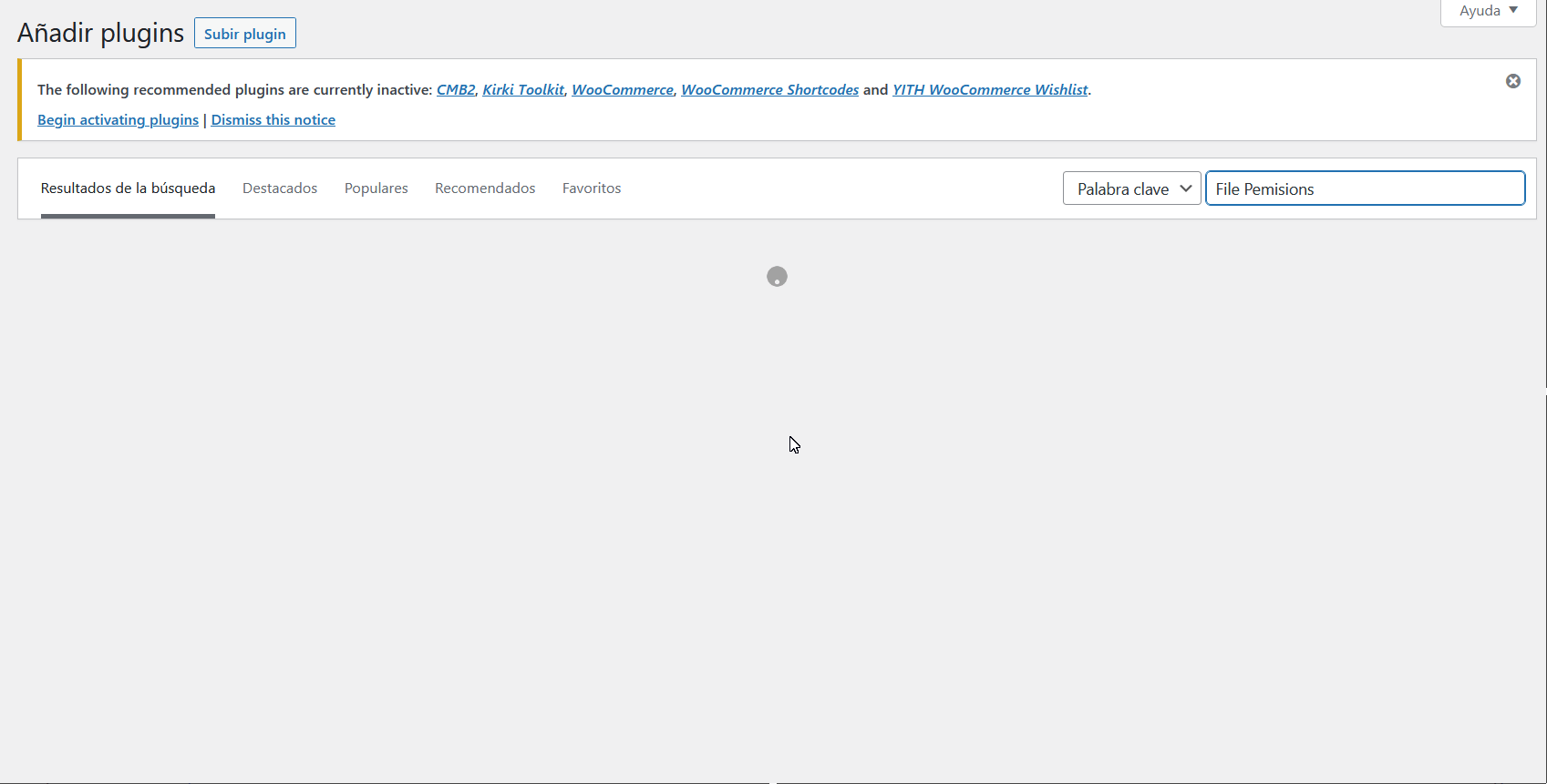

Algo que me ha llamado la atención y que no me acordaba, es que cuando intento añadir un plugin desde la busqueda de plugins tengo el mismo problema
imagen
No me aparece un listado de plugins y los tengo que buscar primero en google y descargarlos.
Podría estar relacionado el error?

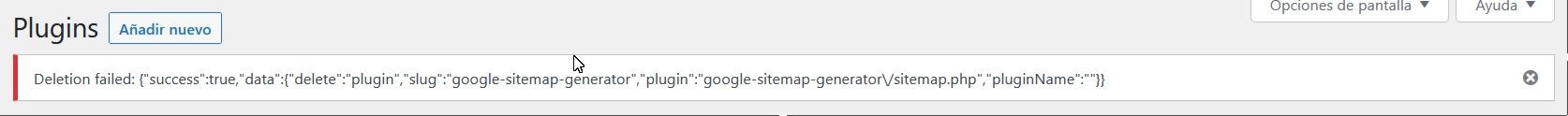

Hola Bulmaro, justo lo acabo de intentar y me da el error también
imagen
Espero que esto pueda ayudar.

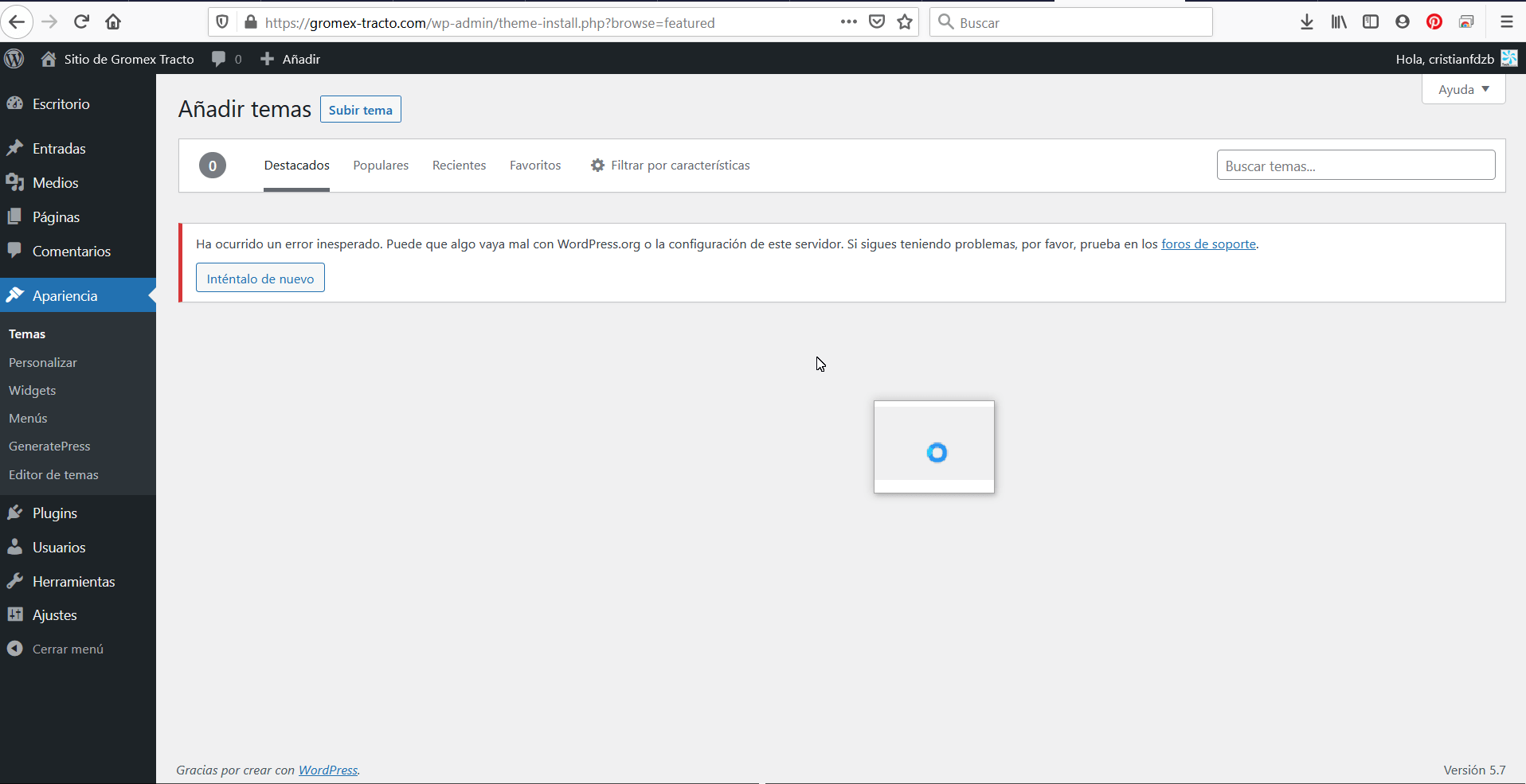

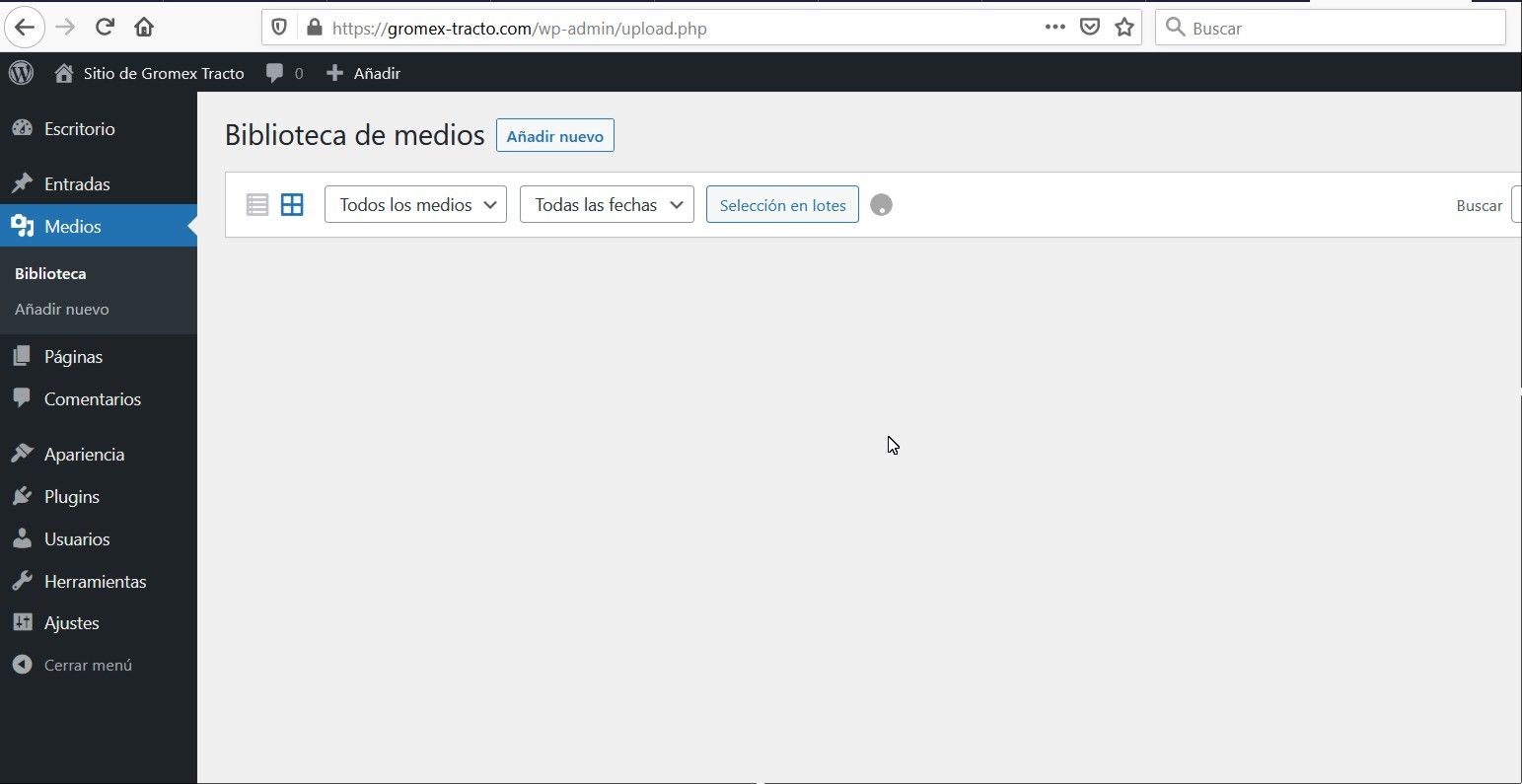

He regresado a un backup de Marzo de 2020 y restaure toda la pagina Web, no ha funcionado, pero te quiero decir que lo peor de todo es que me metí a otra Web que tengo alojada con ustedes URL ( https://gromex-tracto.com) y tengo exactamente el mismo problema. He abierto los URL en diferentes Navegadores, con diferentes PC's, en diferentes redes y el problema esta ahí.
Falla Worpress1003
Con esto puedo casí estar seguro que existe un problema en la configuracion de mi servidor, no creo que sea posible que el mismo problema se presente en dos paginas Web.
Falla Worpress1002
Justo me presenta los mismos problemas que en la URL ( https://hulerojo.com)
Falla Worpress1001

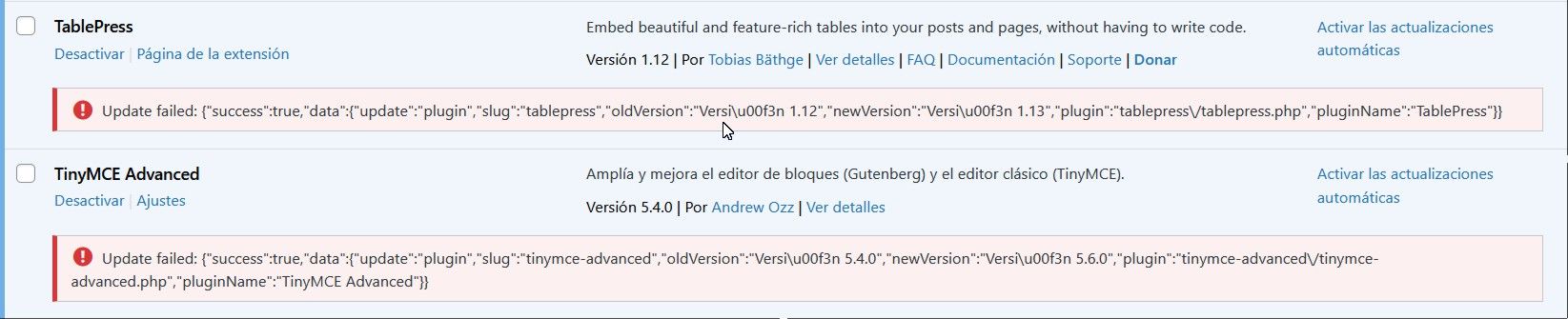

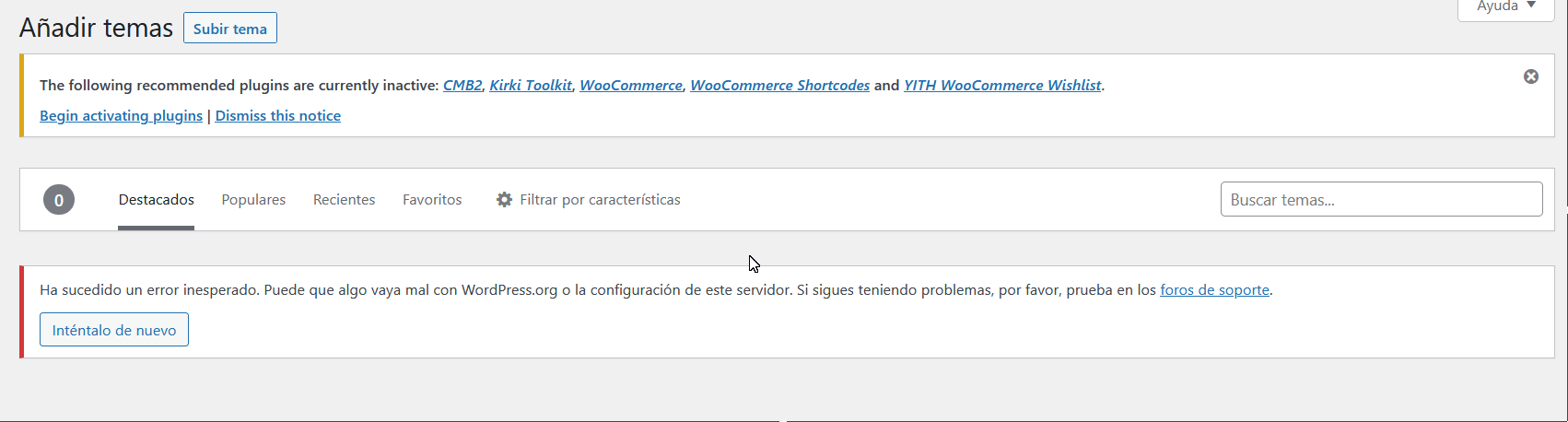

Recuerdas que te comente que en hulerojo.com tenia problemas para actualizar plugins.
Justo los mismos problemas me esta presentando en el sitio gromex-tracto.com

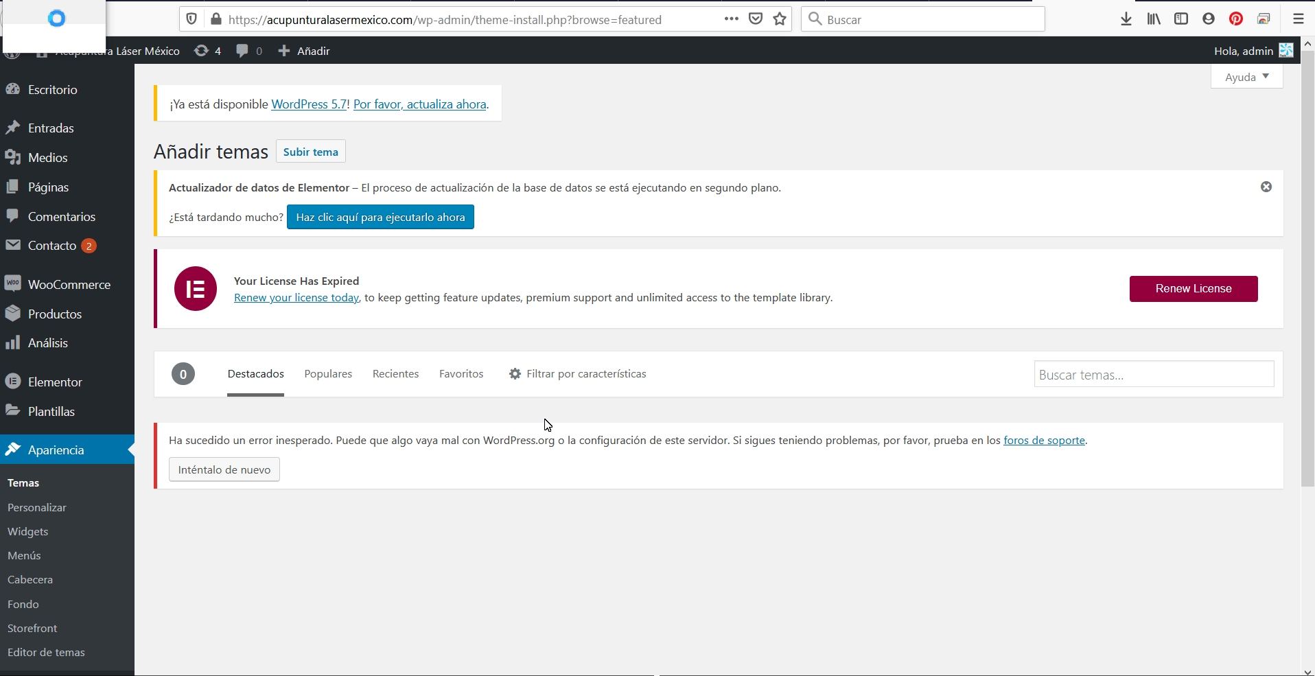

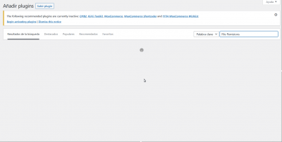

Y justo me acabo de meter a un tercer sitio que tengo alojado con ustedes ( https://acupunturalasermexico.com) y justo tengo el mismo problema
imagen
No es posible que todos mis sitios Web alojados con ustedes tengan el mismo problema.
