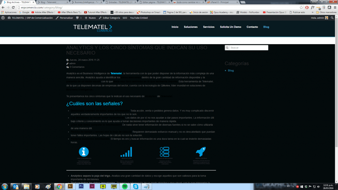

he observado que al presionar el botón de blog en mi página queda negro el fondo
pero es un caso raro ya que cuando estuve creando la entrada y le daba click al enlace creado para previsualizar los cambios que hago y en esa previsualización de la página si se ve normal, sin el fondo
solamente cuando entro a mi página y le doy click al blog se ve así negro
a que se debe esto?
saludos cordiales.

Hola Noe,
¿Has realizado cambios en el tema o en los archivos CSS del tema para cambiar el color de fondo del Blog?
El tema Titania no tiene ese comportamiento por defecto.
Desde tu cPanel, y previa copia de seguridad naturalmente, ve a la carpeta /wp-content/themes/titania_wp/css/ y crea el archivo titania_wp-custom.css luego edítalo con el "Editor de Código" de tu cPanel, Administrador de Archivos y añade el siguiente código:
#rt-copyright {
        background: none repeat scroll 0% 0% #ffffff !important;
Guarda los cambios, limpia la caché del navegador y verifica si el bloque de debajo del menú ya se ve en blanco.

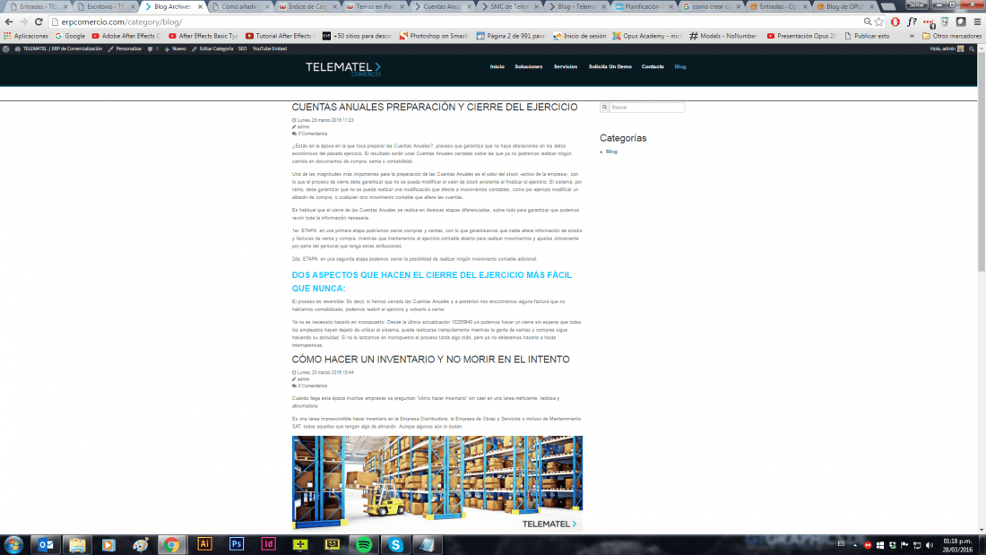

he creado 3 entradas pero cuando entro a mi página "blog" me aparece una lista de las entradas que ya he creado, así todas juntas y en forma de una lista todas desordenadas
quiero que se vean tal vez como en esta página de ejemplo http://www.soltia.com.mx/blog/
que se ve el título de la entrada y una breve descripcióo, donde igual el titulo es un vínculo que si le das click te lleva a la entrada completa
este ejemplo yo lo creé con mi web en el tema zerif lite y solamente creaba la entrada y automáticamente me aparecía así
ahora en cambio con este tema "titania" me sale en forma de lista y no me gusta, se ve todo de corrido
como podría modificar estas publicaciones?

Entiendo que el problema lo tienes en :
Para este tema que comentas, tienes que poner primero un leer más diviediendo el articulo, si tienes dudas sobre esto mejor abrir un nuevo hilo de discusión con el título adecuado.

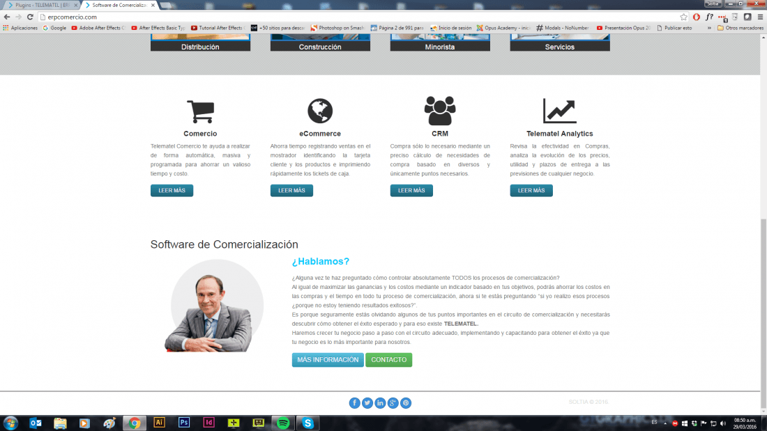

Hola, realicé los cambios y en efecto si quitó el fondo negro de mi blog, pero la parte de abajo de mis redes sociales y donde está el copyright está de color blanco y yo lo tenía de color negro así como está en mi menú
será posible que el código realizó ese cambio?, esto sucede en todas las páginas, hasta en el inicio *adjunto captura de pantalla
cómo podría dejarlo del color normal?
Respondido : 29/03/2016 4:55 pm
Para los iconos de redes puedes probar con el siguiente código, puedes cambiar los colores por algún código de color más adecuado :
.topSocial span{
  color:white;
  background:black;
Podrías hacer también que el texto inferior se note más, por ejemplo :
#rt-copyright{
  color:gray;
Estos cambios puedes agregarlo al final del archivo :
/wp-content/themes/titania_wp/css/titania_wp-custom.css

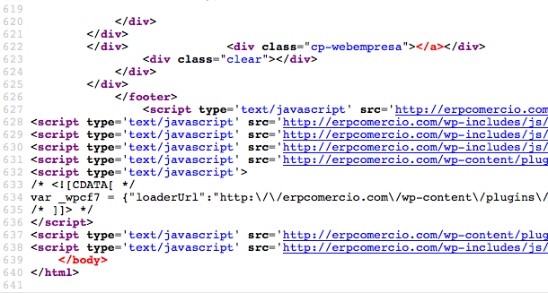

Veo que en la sección de blog hay errores en la formación del html que estas usando, ten cuidado con esto ya que puede ocasionarte problemas inesperados, lo puedes comprobar al ver el código fuente, revisa si los artículos que estas listando tienen correctamente cerradas las etiquetas html , aunque el problema parece ser más del código del footer. Ver imagen, lo que esta en rojo

en referencia al código que tengo mal donde lo puedo cambiar? ya que el blog no le he movido nada
aveces pienso que es el código que me pasaron para cambiar mi menú a minúsculas
tal vez eso pudo afectar pero bueno
donde puedo modificarlo o que código debería usar para dejarlo bien?
Respondido : 29/03/2016 6:25 pm
Creo que podría ser algo en el footer, posiblemente por el código de redes sociales, tendrías que ir desactivando widgets hasta ver cual te causa el error. Como te envie en la captura, si revisas el código fuente html de tu sitio con firefox podrás ver las etiquetas pintadas de rojo (etiquetas mal cerradas o que no tienen una estructura html válida)
