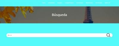

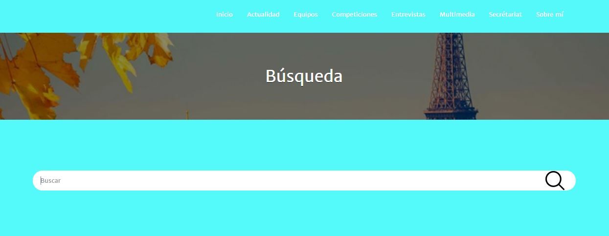

Acabo de insertar el código, pero dicha lupa aparece dentro de la barra de búsqueda
1
, pero lo que querría es que apareciese justo al lado de la barra pero fuera.
Además, para hacer efectiva la búsqueda, ahora mismo no hay otra opción que pulsar el botón que está al lado de la letra 'Ç' en el teclado (el botón Return), pero lo que querría es que la búsqueda se hiciera una vez clickando en esa lupa. ¿Se podría eso?

Respuestas: 12380
Hola Julen,
Por lo que parece no existe dicha posibilidad con el complemento que estas usando ya que no esta en su funcionamiento del formulario de wordpress dado por tu tema, puedes intentar sustituir este reglón de búsqueda por este complemento : https://wordpress.org/plugins/add-search-to-menu/ , igualemte si no es lo que necesitas o no cumple al completo con lo que necesitas puedes evaluar dirigirte a Colaboradores ya que este es un código que debe ser personalizado.
