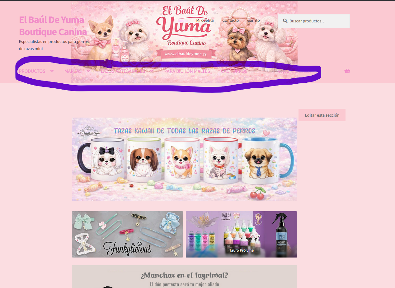

¡Hola! He cambiado la cabecera de la web y ahora no se visualizan bien los textos de los menús, y no recuerdo dónde era para modificarlos. He intentado buscar con la lupa algún post sobre esto, pero no me está funcionando y devuelve todo menos tema de colores en fuentes. ¿Me podríais orientar, por favor? Mil gracias.

Hola Silvia.
Prueba añadiendo lo siguiente en Apariencia - Personalizar -> CSS Adicional
ul#menu-menu a {
color:#fefefe;
.main-navigation ul.menu ul li a, .main-navigation ul.nav-menu ul li a {
color:#FFCDFF!important
Esta publicación ha sido modificada el hace 10 meses por Pepe

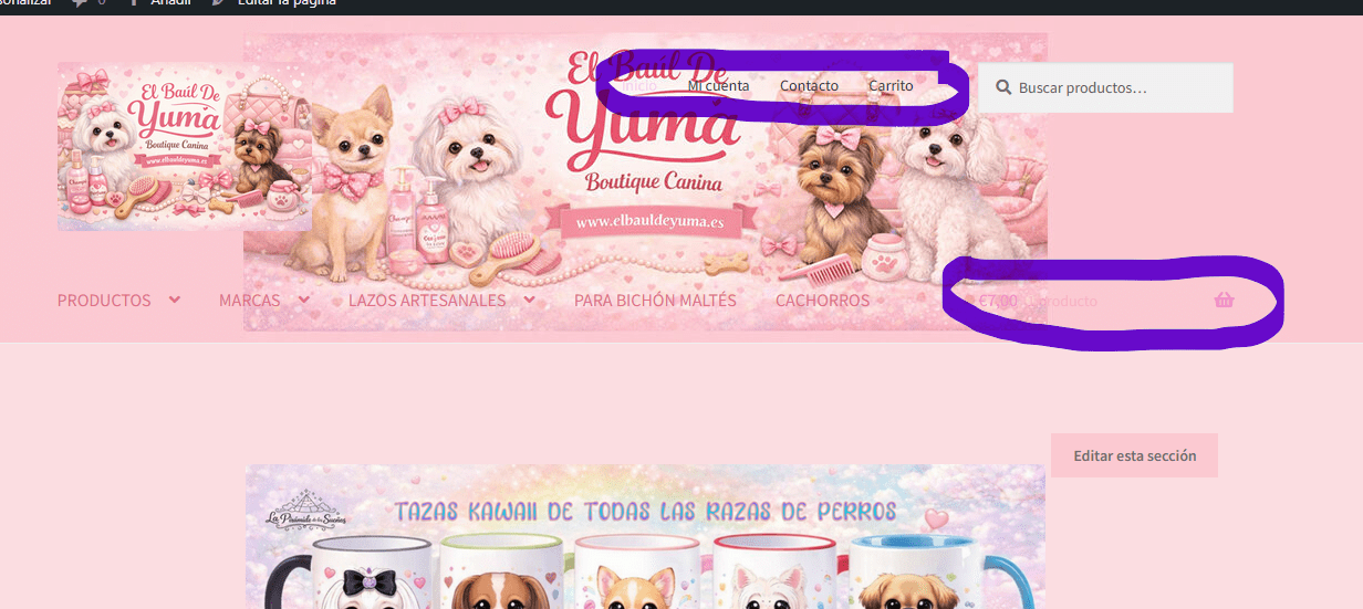

Genial, muchas gracias!! Y, podría hacer lo mismo para estos otros dos textos en esa zona o bajarlos para abajo que se vean mejor?

Hola Silvia,
No puedes bajar como tal los elementos ya que eso implicaria modifiación del codigo de la plantilla, sin embargo si puedes cambiar el color o añadir un fondo. Que modificación deseas realizar especificamente a estos items? de esta forma podemos ayudarte con mayor detalle.
Respondido : 13/01/2026 6:17 pm
Respuestas: 142
Como decía, quiero hacer lo mismo que con el anterior menú, cambiarle el color para que se pueda ver, ya que al poner un banner que no es blanco, apenas se visualiza ese texto. Lo de cambiarlo de lugar lo dije como segunda opción si no se podía la primera. Gracias.

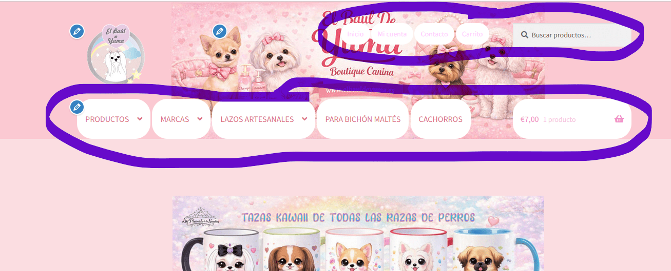

No puedo enviar un ejemplo porque ese código me lo ha pasado Argenis y no sé modificarlo para que se haga más pequeño el espacio blanco que él ha puesto... Yo sólo quería cambiar el color de esa fuente. Argenis me ha pasado un código que rodea la fuente de un fondo blanco como si fueran botones, pero los veo demasiado grandes, lo que preguntaba es cómo modificar la altura y anchura de esa fondo/botón blanco que me ha enviado, para que quede más ajustado al texto y no se vea tanto hueco blanco.
Adjunto captura de cómo queda el código de Argenis.

Hola Silvia,
Claro que si, te comento un poco la funcionalidad, donde veas:
  • background-color: este corresponde al color que se le da al fondo, por si quieres cambiarlo del blanco.
  • border-radius: Es para modificar el contorno, mientras menos tenga mas cuadrado sera, y mientras mas tenga mas redondo.
  • padding: Aqui cambias los bordes de espaciado interno
Para lo que buscas quisaz asi:
ul#menu-menu a {
background-color: white !important;
border-radius: 30px;
padding: 5px 8px;
.menu-superior-container a {
color: #de7089 !important;
ul#site-header-cart a.cart-contents {
padding: 4px !important;
ul#site-header-cart {
border-radius: 30px !important;
padding: 0px 15px;
height: 2em;
Verifica y nos comentas.
