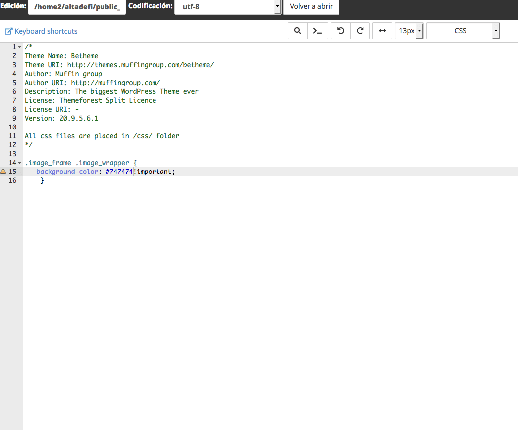

Es que lo había dejado igual que estaba al ver que no iba.

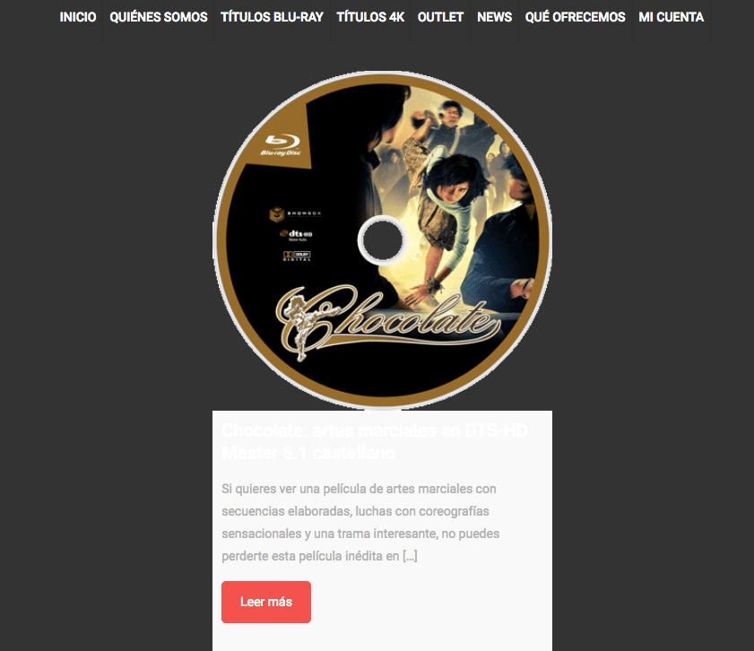

Lo he puesto ahora y sigue igual. Adjunto captura.
Le he puesto el código de color del gris del fondo de la web.
No sé qué quieres decir con "comprueba si dentro de las opciones de tu plantilla tienes alguna opción para compilar CSS"

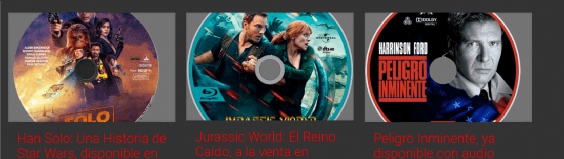

Por cierto, me acabo de dar cuenta que al añadir el código que me has dicho había cambiado el fondo de otras pagínas. Adjunto captura.
Lo he tenido que quitar.

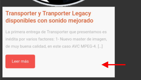

No quiero que se muestre ahí, sino en las news del blog, como indicaba en mi primer post.
Además, ese código afecta a todas las páginas y yo solo quiero cambiar el fondo en la sección NEWS, quitando el fondo blanco y poniendo el negro de ela web.

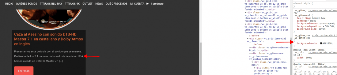

Te refieres a esto:
Añade lo siguiente a tu archivo style.css:
.vc_gitem_row .vc_gitem-col {
    background-color: #181818!important;
Respondido : 25/09/2018 12:41 pm

Ahora sí se ve en negro, pero con el código de color tuyo, el #181818.
Si pongo el que yo quiero, que es del fondo de la web, el #333333, se ve blanco.
Sabes por qué?

Para saber que codigo maneja cada sección utilizamos el inspector del navegador y podemos ver que codigo es el que maneja cada bloque, tienes información en esta entrada del blog.
