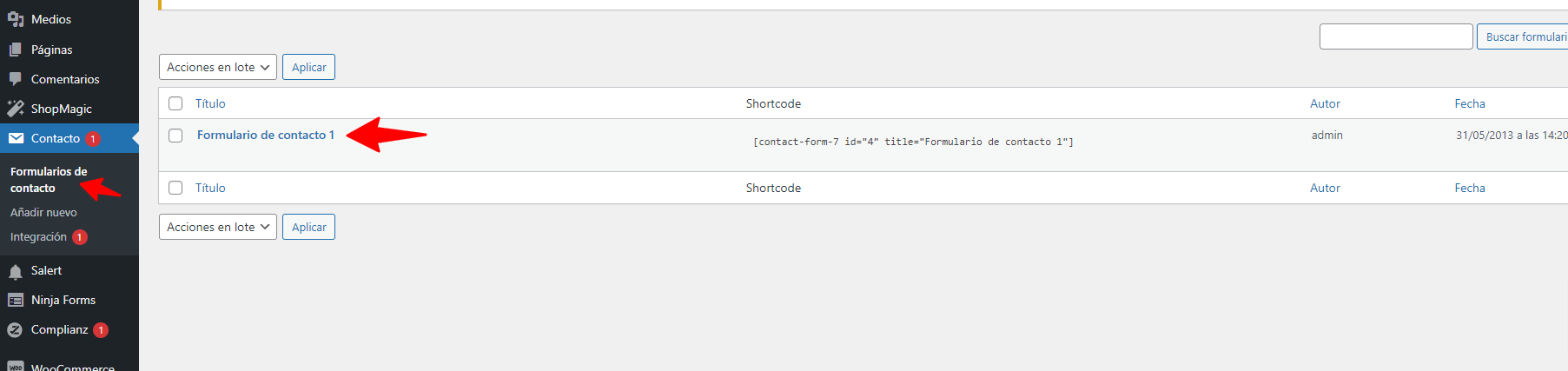

Hola Carlos,

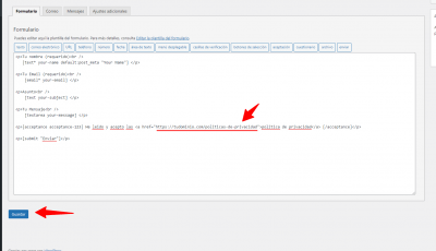

El enlace del formulario de contacto veo que lo tienes añadir con contacto form 7, en este caso ingresa a contacto  y selecciona tu formulario
Verás que dentro de las opciones del campo acceptance tienes el enlace, solo debes modificar y guardas los cambios

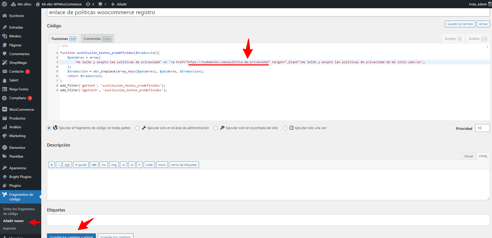

Con respecto al enlace de las políticas en el formulario de registro es posible que esto lo estés añadiendo con un código adicional en tu sitio web, por ejemplo veo que tienes ahora code snippets el cual sirve para añadir fragmentos de código adicional, revisa dentro de este si tienes añadido algún código que permita añadir el enlace de las políticas en el formulario de registro de WooCommerce y comprueba cambiar el enlace desde este, por ejemplo:

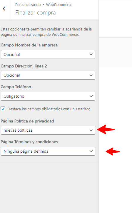

Por último para modificar el enlace de la aceptación de las políticas en el formulario de pago debe acceder a Apariencia -> Personalizar -> WooCommerce -> finalizar compra y configurar tus nuevas páginas de políticas de privacidad
