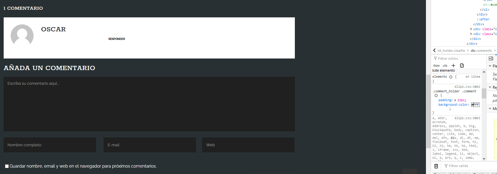

Buenos dias.
Estoy intentando cambiar el color de los comentarios en una pagina blog y no doy con la ubicacion exacta.
Estoy utilizando el theme Bridge y he instalado el QODE para esta parte.
Como se puede ver, el fondo del comentario queda en blanco y no deja ver el comentario en si.
imagen

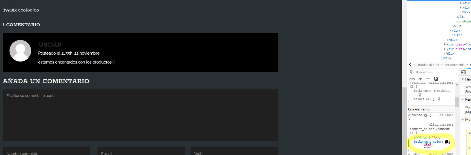

En stylesheet.css he podido cambiar por ejemplo el color de los comentarios, pero en cuanto al fondo no hay manera.
Se que es ahi (estoy casi seguro) porque cuando cambio el valor de background color en el inspector de elementos me lo cambia (ver abajo con el cambio del inspector)
imagen
Tambien he buscado en las opciones del QODE pero tampoco doy con ello
Algun consejo?
Muchas gracias.

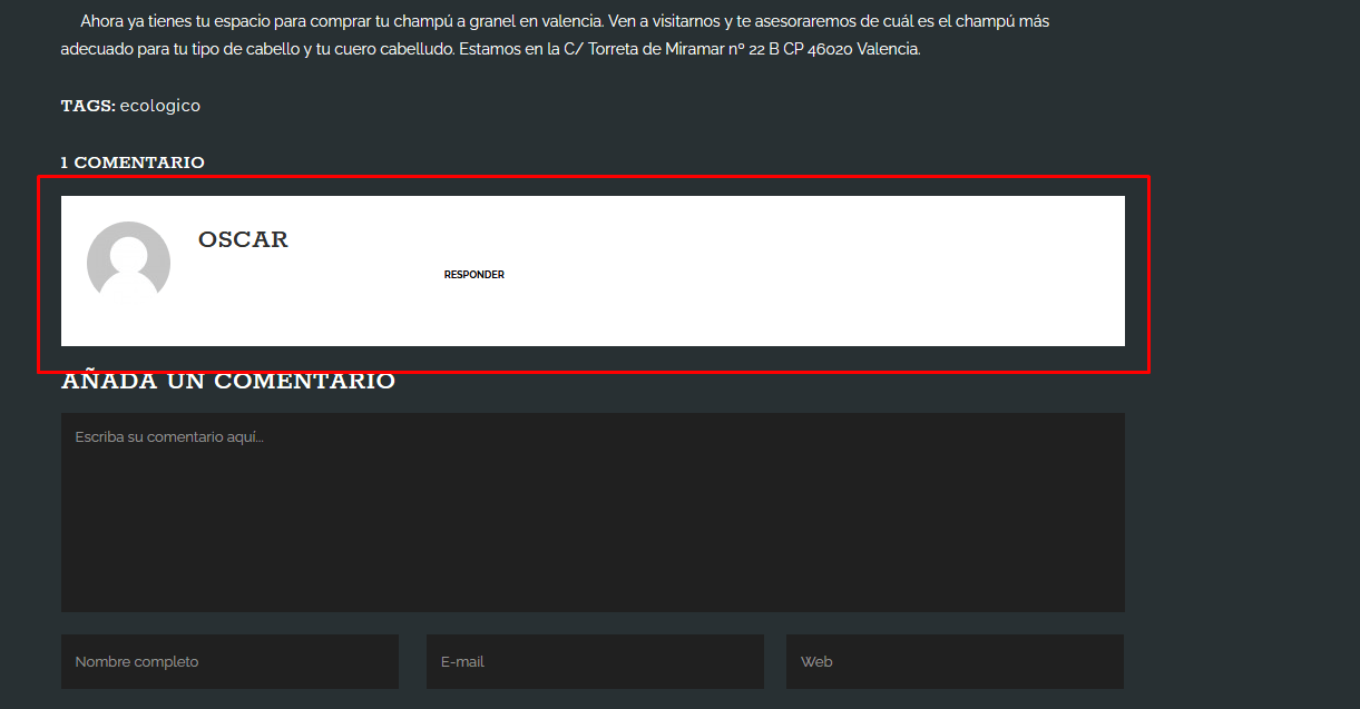

El problema que tengo en este caso es el comentario ya escrito, el que esta encima de la caja de texto (te lo marco en la captura).
imagen
Respondido : 26/11/2020 2:44 pm
Hola Leopoldo,
Disculpa si no logro comprender bien la consulta, entiendo que deseas modificar el texto que se encuentra en el comentario enviado si es así puedes probar con el siguiente código CSS
.comment {
color: #000 !important;
Si lo que deseas es cambiar el fondo de esta caja puedes probar con el siguiente código CSS
.comment {
background: #202020 !important;
Coméntanos si con esto puedes añadir la configuración que necesitas

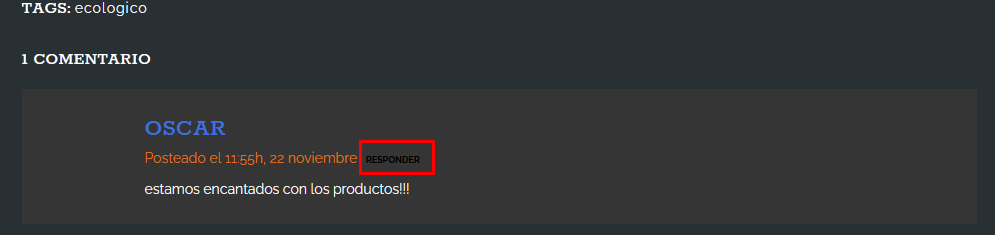

Hola karen, me ha funcionado perfectamente. Aun asi, y sin animo de abusar... sabrias decirme el comando al que responde el link RESPONDER?
imagen
Lo he intentado con lo siguiente pero no hay manera de que funcione
.comment-reply-link {
color: #ffffff!important;
He probado con varias etiquetas (color, background y similares) pero solo he conseguido cambiar el fondo del link, no el color de la letra.
Respondido : 26/11/2020 3:56 pm
Respuestas: 12464
Hola Leopoldo,
Verifica si con este código logras lo que estas buscando:
.comment_holder .comment .text .comment-reply-link {
color: white !important;
Respondido : 26/11/2020 4:04 pm
