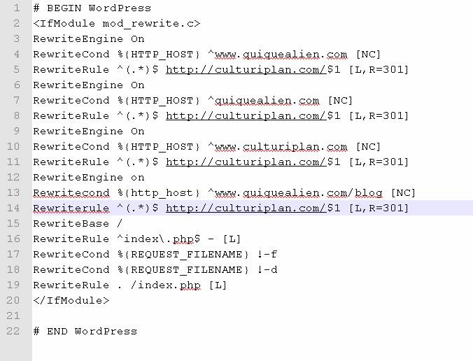

Adicionalmente, he añadido redirecciones 301 desde .htaccess del viejo al nuevo dominio con y sin www
Todo parece funcionar correctamente, pero tengo varias dudas:

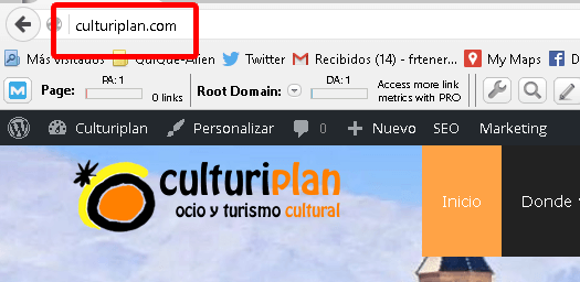

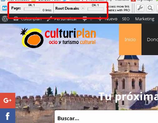

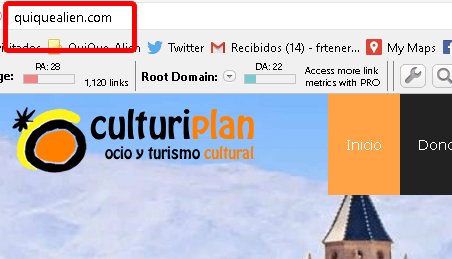

No se si los redireccionamientos funcionan correctamente, te adjunto capturas entrando a través de un dominio y de otro. ¿No deberían mostrar la misma URL?

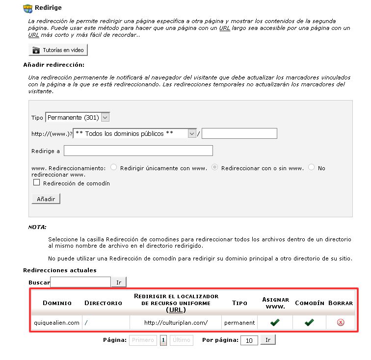

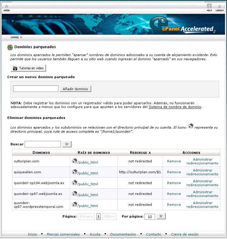

Es posible que tengas los dominios o dominio configurado como aparcado / apuntado, tendría que tener también una redirección configurada
Envía algunas capturas de pantalla para ver la configuración, si tienes la redirección tendrías que tenerla al inicio del archivo .htaccess
Respondido : 22/12/2015 12:02 am

Ahora si está redirigiendo, pero en el Moz Bar no me muestra los 1020 enlaces que apuntaban a quiquealien.com
No se si hay algo que está mal o es simplemente cuestión de tiempo, te envio capturas de como lo tengo configurado.

Es posible que tarde un tiempo en salir los resultados de Moz. Ten en cuenta que suele rastrear las webs una vez a la semana.
Tendrías que esperar para verificar si vas agregándose los enlaces.

Efectivamente, la redirección que ha realizado es correcta. No obstante, tendrá que esperar para poder ver los resultados de Moz.

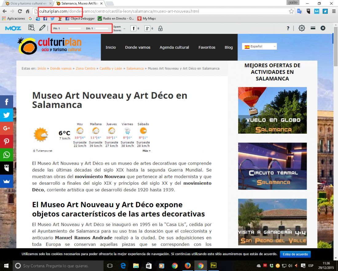

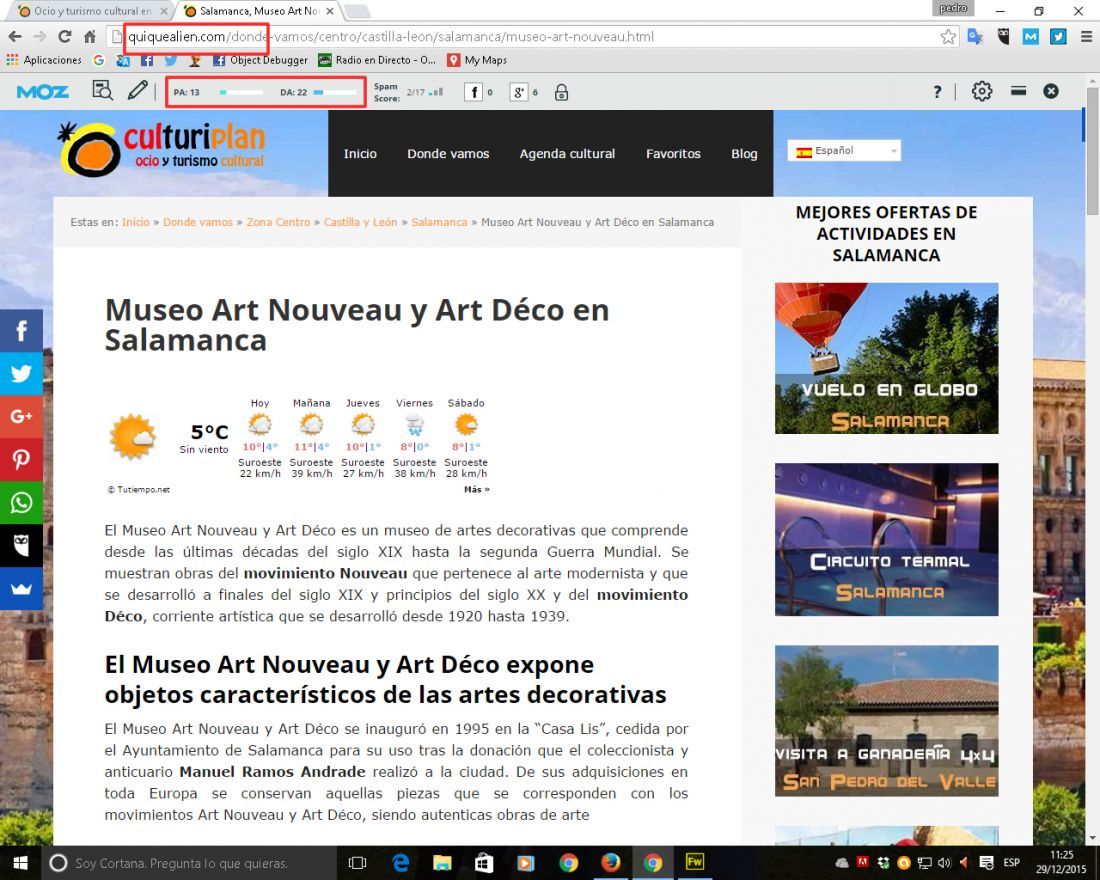

He esperado unos días y los resultados de Moz siguen igual. Me he dado cuenta también que entrando en artículos a través de resultados de búsqueda, sigue apareciendo el viejo dominio (quiquealien.com) con el Moz anterior (adjunto 1)
Sin embargo, al volver a inicio me dirige al nuevo (culturiplan.com) y desde ahí voy al mismo artículo me lo muestra en el nuevo dominio con el Moz sin enlaces (adjunto 2)
He revisado la redirección del cpanel y parece correcta (adjunto 3)
