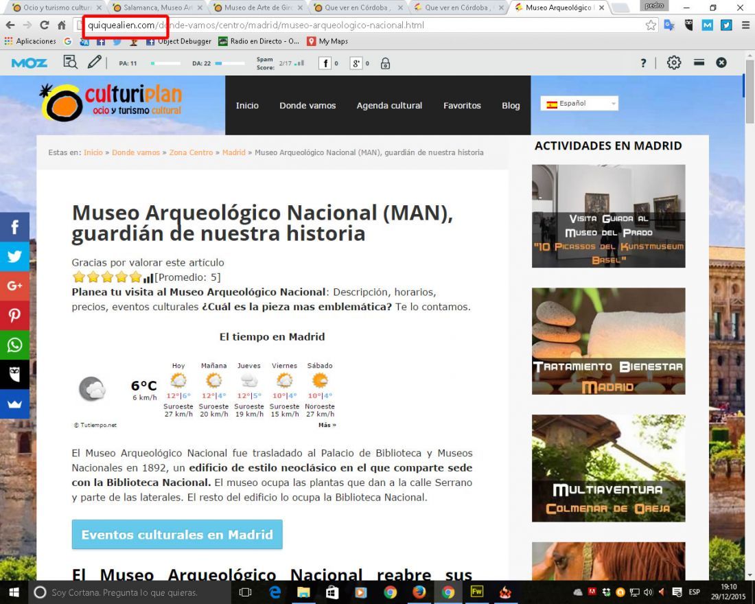

Algo parece no ir bien en la redirección que has configurado. Si fuera bien no te debería cargar ninguna url con el dominio Contenido solo visible a usuarios registrados. Es decir, en caso de que pusieras cualquier url con ese dominio te tendría que redirigir automáticamente a la nueva, lo que no parece que esté ocurriendo.
Es posible que se haya producido algún tipo de solapamiento con el código que has añadido para generar las redirecciones, de forma que se esté utilizando más de un código para este cometido y estén entrando en conflicto unos con otros.
Tendrías que probara dejar una única configuración para la redirección y hacer pruebas para verificar si funciona en todos los casos.

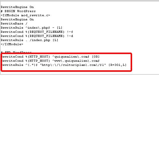

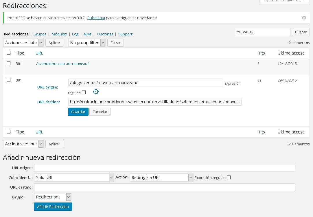

He limpiado el .htaccess y vuelto a configurar la redirección 301 en el cpanel como comodín. También he revisado la redirección que hice en su día por el cambio de estructura de la web con el plugin "redirection", parece correcto. (adjunto 1)
El problema persiste ¿Que más puedo hacer?

Verifica desde el Administrador de Archivos de tu cpanel, ubica el archivo .htaccess y asegúrate de qeu el código de redirección se encuentre al incio del archivo
Puedes también probar elminando y creando neuvamente la redirección, asegurate de marcar que redireccione con comodin
Otra opción es crear manualmente el código en el .htaccess, revisa :
http://www.todowp.org/guia-para-cambiar-tu-sitio-de-dominio-yo-directorio/
El código de redirección siempre debe ir al inicio

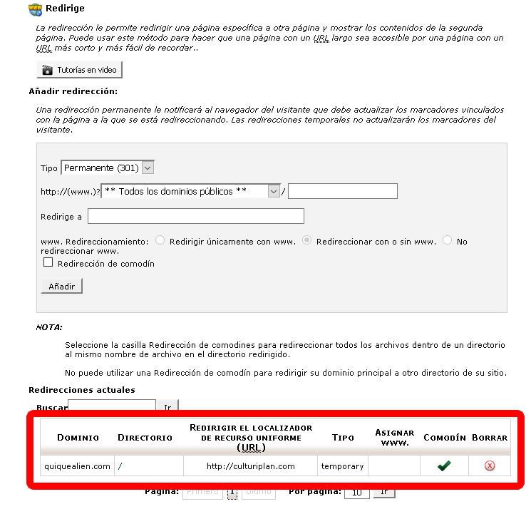

Si, parece que ahora funciona bien. El único problema es que ahora en la redirección del cpanel aparece sin asignar www (adjunto 1)
¿Debo hacer algo con esto?
Saludos,
Respondido : 29/12/2015 6:09 pm
Elimina la redirección y creala de nuevo, revisa las opciones antes de crear nuevamente, verás que tienes una opción para redirigir con o sin www, siempre con www o sin www

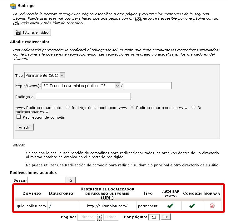

Curiosamente, al corregir la redirección en cpanel (adjunto 1), el código 301 del access se me va otra vez al final del archivo (adjunto 2) y vuelve otra vez el problema (adjunto 3).
Me da la impresión de que el redireccionamiento del cpanel no funciona correctamente, puesto que me ha estado dando problemas desde el principio. Cuando arreglo una cosa se me cambia la otra.
Saludos,
Respondido : 29/12/2015 7:59 pm
Si, efectivamente, olvide comentarte que tendrás que mover nuevamente el código al incio del archivo
Esto es así debido a que tu sitio wordpress tiene un código de urls amigables que debe ejecutarse después del redireccionamiento, esto no lo sabe cpanel.
