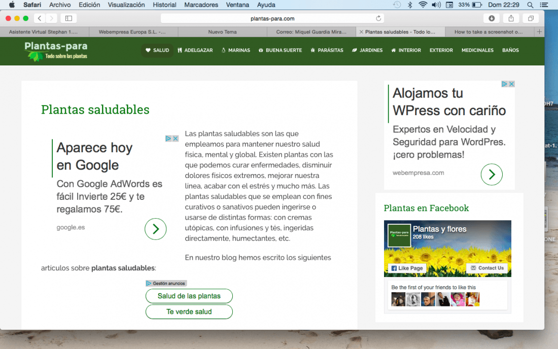

He creado un menú por categorías y quisiera que cuando se clica en cualquiera de las opciones del menú se redirija a la categoría en cuestión, pero con un título distinto. Por ejemplo si en el menú tengo Historia, cuando el usuario clica allí, la página donde se le redirija, tenga como título Historia de la UE y Así con los otros menú, por ejemplo categoría Países y título Países de la UE. Le he visto en una web como plantas-para . com (mirar archivo adjunto) donde por ejemplo en el menú pone saludable y cuando clicas, pone plantas saludables.

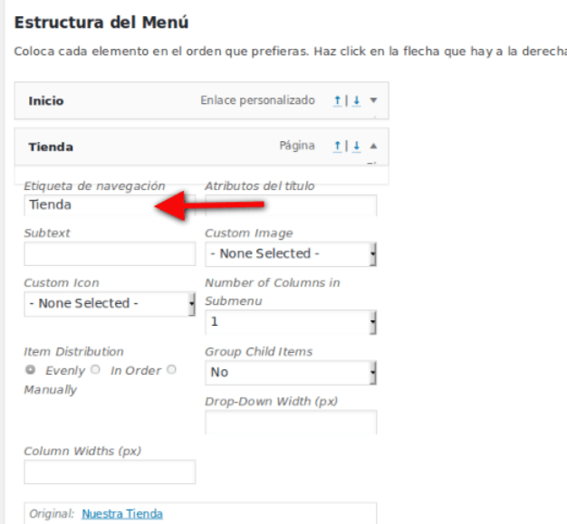

No se si te entendí bien, pero bueno puedes cambiar el titulo del menú en las opciones del menú horizontal.
.- Editas la entrada del menú que quieres modificar y en la opción Etiqueta de navegación puedes modificar el nombre.

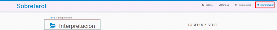

Creo que no me he explicado bien. Si en la página de inicio quiero que en el menú (menú por categorías) aparezca Tienda, pero una vez vas dentro de esta categoría y en vez de Tienda quiero que ponga Tienda para animales. como se puede hacer?
Mira el documento Adjunto. En el menú pone "Interpretación" y quiero que una vez dentro ponga "Interpretación del Tarot" (y sacar si se puede el símbolo del archivo al lado de Interpretación).

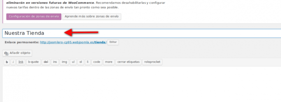

El titulo lo puedes cambiar editando al pagina:
Discúlpame si no es eso :blush:

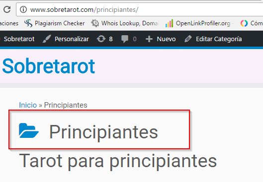

Al tratarse de un menú por categorías, no puedo cambiar el título de las páginas, ya que en mi caso no he creado ninguna página todo el titulo esta creado mediante categorías, por ello no puedo cambiar el título.
Fijate en los scrren shots que te envío.

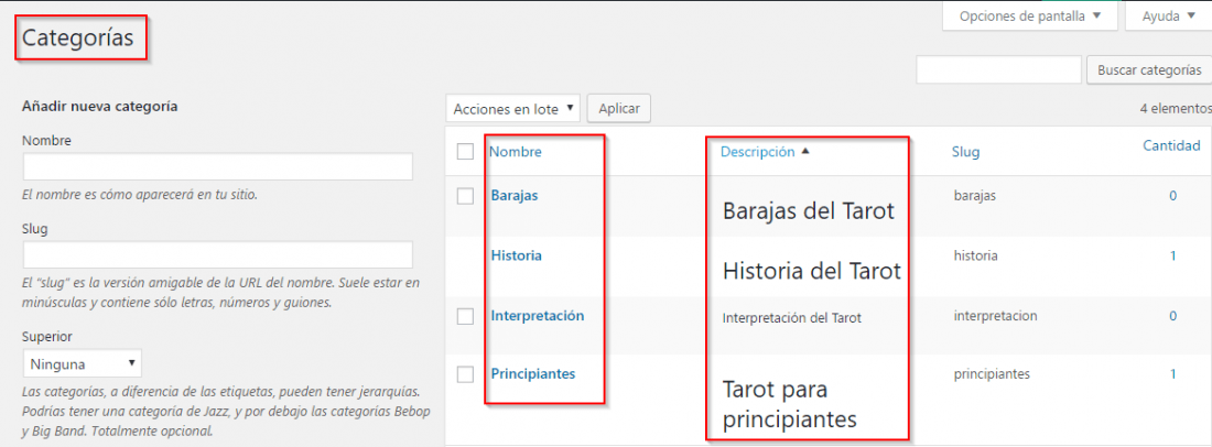

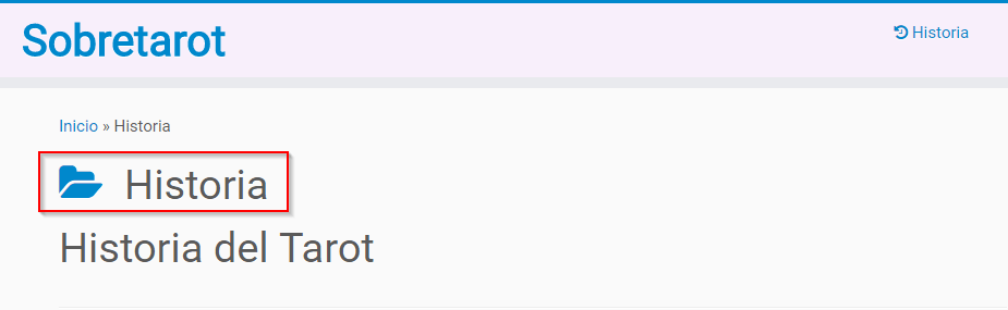

1) Muestra de como he creado el menú mediante categorías
2)Muestra del menú en portada de la web (sobretarot.com)
3)Muestra dentro de la categoría Historía.
Dentro de cada categoría me gustaría que pusiera otro palabra como en este caso Historia del Tarot. Y si además consiguiera sacarle la carpeta azul que queda al lado del título Historia sería aún mucho mejor.
Todo esto te lo comento con el fin de tener un menú con muchas categorías y que ninguna de ellas sea repetitiva porque de lo contrario sería:
Historia del Tarot , Barajas del Tarot , Principantes del Tarot, Interpretación sobre el Tarot.
Por ello quiero que el menú sea: Historia, Barajas, Principiantes, Interpretación y luego dentro de cada Categoría ponga un texto distinto al del menú, como te lo he comentado antes.

Lo que sucede es que estructuralmente toma el nombre de la categoría, no la descripcion, para mostrar la descripcion tienes que hacer modificaciones al theme, revisa :
https://premium.wpmudev.org/blog/how-to-display-your-wordpress-category-description-in-your-theme/
Puedes luego formatear por CSS para que se vea adecuadamente y ocultar la carpeta y el texto del título de la categoría.
Sin embargo por SEO mejor mostrar el título de la categoría, cambialo de nombre de acuerdo a como quieres mostrarlo, tu theme posiblemente ya formatea este titulo con un link o con etiquetas h
Para ocultar el icono de carpeta si que sería más fácil por CSS, envía la url de tu sitio en donde podamos ver lo que cometas.

Para ponerte un ejemplo claro de lo que quiero conseguir, tomo como ejemplo las web, plantas-para.com , donde en el menú te ponen categorías como "salud" y una vez dentro de "salud" hay como título "plantas saludables" en vez de "salud".

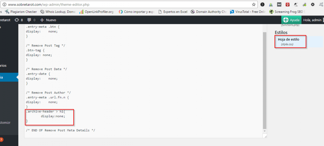

Asi como lo tienes actualmente, podrías ocultar el título superior con CSS, por ejemplo en esta url:
Ubica este archivo CSS:
/wp-content/themes/customizr-child-theme/style.css
Al final agrega el siguiente código:
.archive-header > h1{
	display:none;
La otra opción es que lo hagas modificando los archivos de tu theme, en este caso tendrías que programarlo.
Ten en cuenta que con este código CSS sólo se oculto el texto pero sigue en código.

acabo de añadir el código que me has comentado y no consigo ocultarlo. Enlas capturas de pantallas puedes ver como lo he hecho. ¿Que esto haciendo incorrectamente?
Como se puede hacer modificando los archivos de mi theme?

Al parecer lo estas colocando directamente en la plantilla, prueba a insertarlo en el tema hijo:

Lo he probado tanto con el tema padre como el hijo y no me aparece ningún cambio. Me puedes indicar donde ponerlo exactamente? Con el tema hijo lo puse al final de todo después de la última "}" antes del End
Respondido : 29/11/2016 2:32 pm
Actualmente ya veo que has conseguido ocultarlo por CSS.
Respondido : 29/11/2016 5:44 pm

ahora me doy cuenta entrando en oculto. Muchas gracias Pepe, John y Johny.

Es posible que tu archivo haya quedado en cache, siempre que realices cambios CSS refresca el navegador o limpia la cache.
