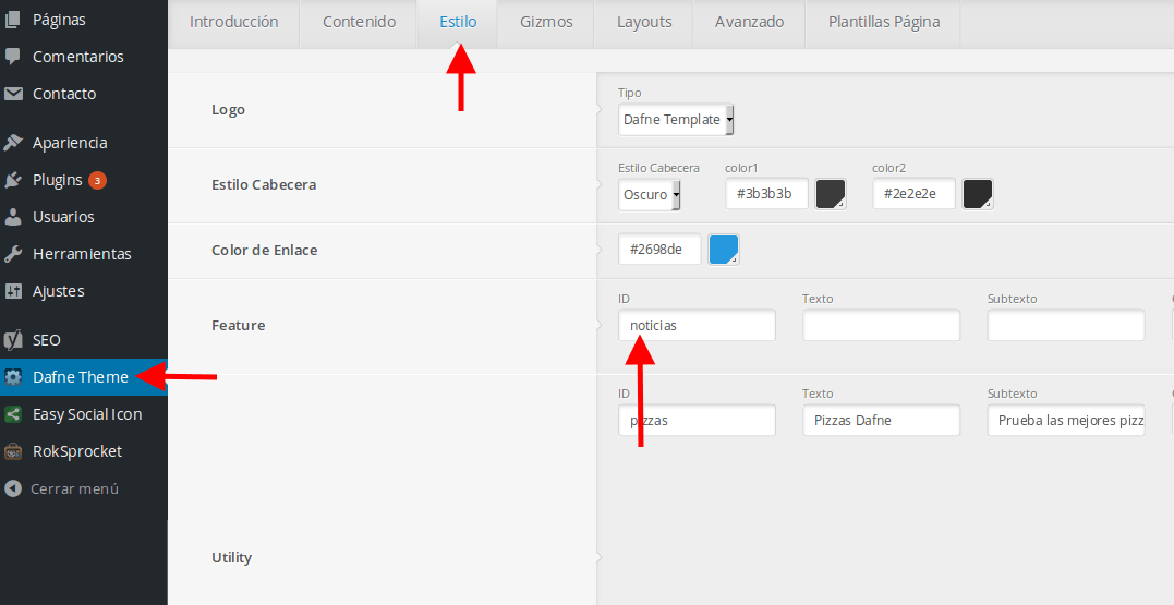

El ítem de menú se asocia a secciones ya definidas en la configuración del theme dafne, revisa la configuraicón del theme, en el tab de estilo verás que hay diferentes secciones, estas tienen el mismo nombre que el ítem de menú asociado. Las secciones son posiciones de tu theme, no widgets, en una posicion pueden entrar varios widgets.

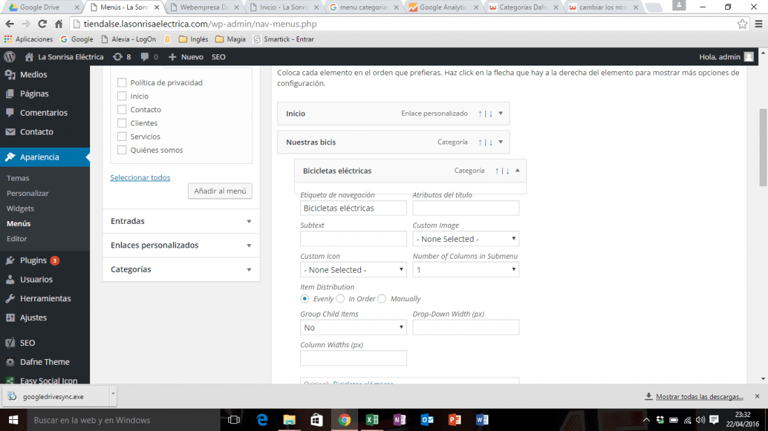

Es tan sencillo como esto creo una categoría (bicicletas eléctricas) que llevo al menú, pero no consigo que me salga la celda donde puedo poner la URL #bicicletas que apunte al Utility, Feature del Theme.

No, casi no la he tocado hasta tener claro como cambiar todo. Sigue siendo el subdominio http://tiendalse.lasonrisaelectrica.com/ pero mi problema es como asignar una categoría al menú y que pueda poner la url para apuntar al widget dónde está el rocketsprocket.

Para definir el nombre del enlace (ancla) tendrías que ir a ' Extensiones - Gestor de plantillas ' y editar la plantilla Dafne - Predeterminado. A continuación tienes que ir a la pestaña Estilo.
Aquí verás las distintas posiciones de la plantilla ' Feature, Utility, etc.' . Cada una de ellas tendrá un ID donde se pone el texto del ancla. Luego ese texto se colocará en el elemento de menú.

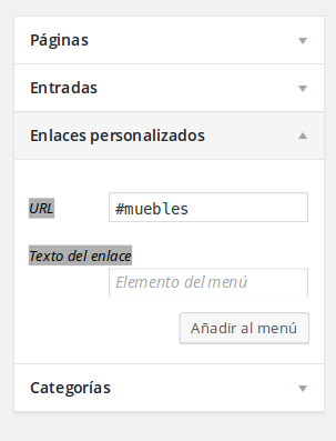

Por ejemplo, si tiene un módulo situado en alguna de las posiciones de Utility (por ejemplo, utility-a) y el ID que has puesto en la configuración de la plantilla es muebles, para enlazar con ese módulo, es decir, que al pulsar sobre el elemento de menú vaya a ese módulo, tendrás que crear un elemento de menú de tipo Enlaces del sistema - Crear una URL y en en campo enlace poner el valor #muebles.

Perfecto, estaba creando categorías cuando lo que tenía que hacer eran enlaces permanentes.
